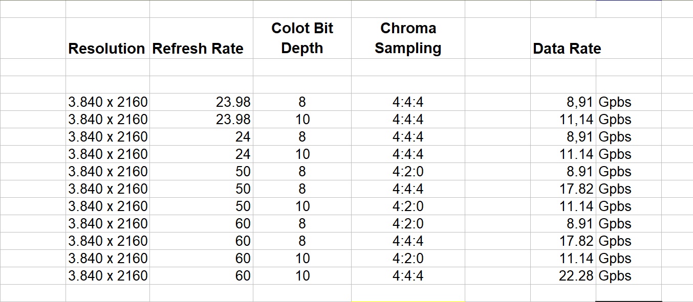

Σας παραθετω πινακάκι με αναλύσεις και Color Bit Depth ανάλογα με το chroma sampling.
