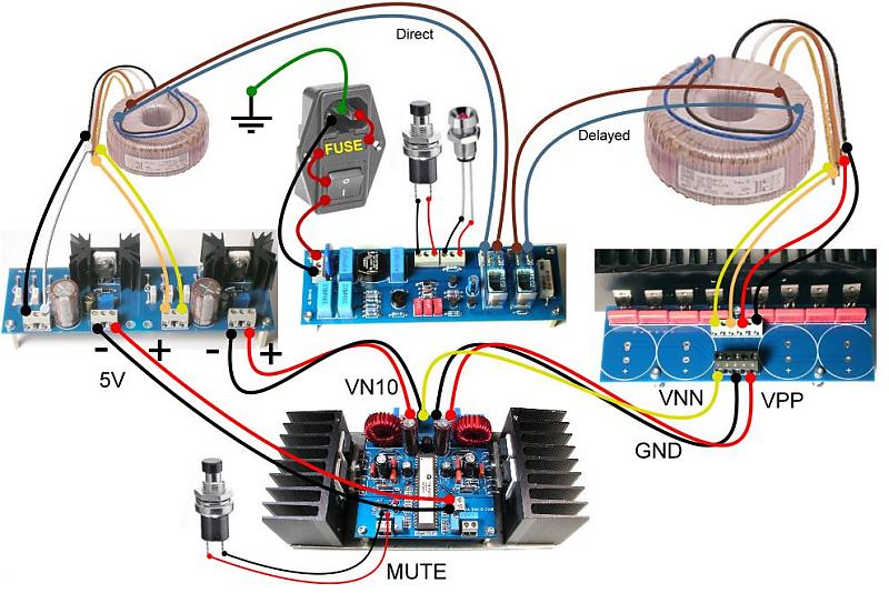

Μία ερώτηξη...
Επάνω στο softstart υπάρχει φίλτρο EMI-RFI της Schaffner.
Βάζω μία φώτο που φαίνεται καλύτερα:
Έχει νόημα να βάλω IEC με ενσωματωμένο φίλτρο (όπως τα παρακάτω);
Αν δε μου χρειάζεται το φίλτρο, λέω να προτιμήσω κάτι πιο απλό με ασφάλεια και διακόπτη...
Κώστας Φ.
8.978
895
Mικρές είναι οι διαφορές...5 με 8 ευρώ το πολύ κάνουν αυτά.
Απλά αν θες και fuse και switch και φίλτρο ανεβαίνει αρκετά η τιμή. Αν το πρώτο φίλτρο αρκεί, δεν υπάρχει λόγος να ανέβω. Γι'αυτό ρωτάω. ;)
