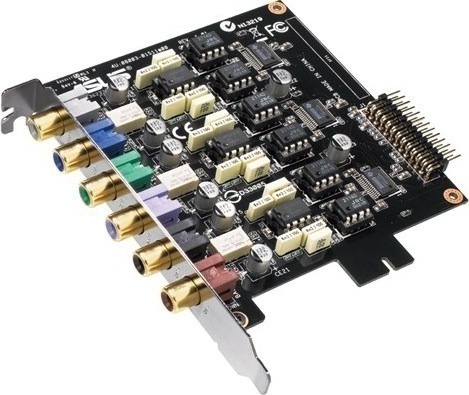

Βρήκα αυτό που έψαχνα και αναρωτιόμουν.Για όποιον ενδιαφέρετε link https://www.skroutz.gr/s/4747184/Asus-Essence-STX-II-7-1.html#reviews

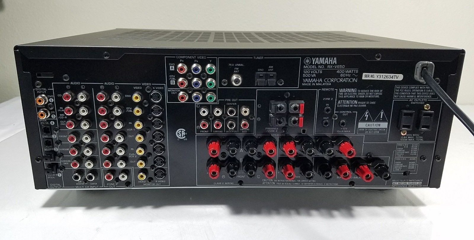

Άνετα χωράνε και τα rca πανω σε μια μητρική αλλά πιθανόν λόγο κόστους τα κάνουν με jack.τα hdmi και τα spdif δεν βολεύουν ιδιαίτερα για την χρήση που το θέλω. Έχω και τον παρακάτω παλιό ενισχυτή με rca και είμαι ακόμα σε δίλημμα η τα jbl 305 active χωρίς χρησιμοποιήσω τον παρακατω ενισχυτή ή με ενισχυτή με άλλα
ηχεία χωρίς εσωτερικό ενισχυτή

Η stx ii γαμει και δέρνει. Την είχα και εγώ και είναι τούμπανο. Άσε που έχει dolby digital live kai dolby pro logic καθώς και τα opamps μπορείς να τα κάνεις swap εύκολα αν θες. Κατι βασικό όμως. Αν έχεις χ370 η 470 μπορεί να έχεις θέμα. Τσεκαρε το compatibility πρωτα.

Για αρχή θα δουλέψω με της μητρικής βεβαία αυτό εξαρτάτε που θα καταλήξω σε ηχεία.Δεν έχω x370 η 470 η B350 όποτε λογικά θα είμαι εντάξει.

Δεν σε ρώτησα ήταν αρκετά αισθητή η διαφορά σε σύγκριση με την εσωτερική; ελπίζω να μπορείς να μου απάντησης σε αυτήν την ερώτηση και όχι σαν της άλλες απορίες-ερωτήσεις που είχα και δεν ξέρατε να της απαντήσετε και μου έλεγες πίστευε και μη ερεύνα :p:p:tongue:

Οταν μιλαμε για αναλογικες εξοδους ειναι η μερα με τη νυχτα. Πρωτα απο ολα δες το snr. Επισης η εσωτερικη δεν κανει καμια αποκωδικοποιηση σηματος (οι περισσοτερες τουλαχιστον). Εγω παντως ποτε δε χρησιμοποιησα την εσωτερικη κάρτα στις αναλογικές εξόδους.
Η οπτικη εξοδος ειναι ακριβως η ιδια και στις δυο περιπτωσεις. Αυτο το τελευταιο το εγραψα για να κανω trigger μερικους.;);)
Υ.Γ Μιας και παιζεις και παιχνιδια η καρτα που εβαλες στο link ειναι μακραν μια απο τις καλυτερες επιλογες.

1. Η stx ii ειναι καλυτερη απο τη μητρικη σου καρτα αν εχεις σκοπο να συνδεσεις μια συσκευη στις αναλογικες εξοδους ειτε ειναι rca ειτε jack.
2. H οπτικη εξοδος ειναι ιδια τοσο στη μητρικη οσο στη καρτα ηχου.
3. Μη μπερδευεις τα μπουτια σου αγαπητε μου. Ποτε δε σου ειπαμε η δε ξερω πως αλλιως το συμπερανες οτι η οπτική έξοδος ειναι υποδεέστερη της αναλογικής. Η μια μεταφερει ψηφιακο σημα και η αλλη αναλογικο.

Στην stx ii ο λόγος που είναι καλύτερη εκτός το chipset και γενικά σαν κατασκευή είναι ότι βοηθάει το ότι εχει ξεχωριστά και τα κανάλια σε rca δηλαδή βοηθάνε και τα rca έχουν και μεγαλύτερη επιφάνεια επαφής και ξεχωριστώ ground έτσι δεν είναι;Αλλιώς ποιος ο λόγος του δεν βάλανε jack μόνο

Δε βαλανε τζακ γιατι η καθε εξοδος ειναι για καθε ηχειο. Βολευει περαν απο το αν ειναι καλυτερο η οχι. Εσενα μη σε νοιαζει αυτο. Για τη δουλεια που θες ειναι λουκουμι.
