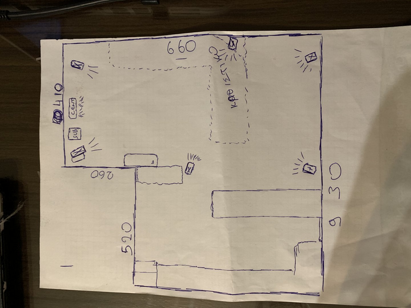

Γράψε μας αν θες τι διαστάσεις έχει ο χώρος σου και τι διαθέσιμο μπάτζετ έχεις. Επίσης πες μας αν είναι dedicated χωρος και βάλε και καμιά φωτογραφία αν θες ώστε να έχουμε καλύτερη άποψη

το μπατζετ μου τελειωσε ..!! ομως προκειμενου να κανω καποια δουλεια αντε για εναν ενισχυτη εως 800

Με αυτό το σχέδιο χώρου θα εμενα σε 5.1
Από εκεί και πέρα θα κοιταγα για Atmos αν έχεις τη δυνατότητα να βάλεις ηχεία στο ταβάνι. Με 800 ευρώ περνεις πολύ ωραίο avr όπως αυτόν https://www.idealo.de/preisvergleich/MainSearchProductCategory.html?q=marantz+sr+6013
Υποστηρίζει όλα τα καινούργια πρωτοκολλα και οποτε μπορείς βάζεις και ηχεία οροφής. Ηχητικά δεν υπάρχει καμία σύγκριση ανάμεσα σε αυτόν που έχεις και τον marantz
ωραιος μου φαινετε. αλλα με 110 watt θα μπορεσει να οδηγησει τα ηχεια μου ;;; αυτος που εχω λεει οτι εχει 120 και δεν τα βγαζει περα!!

να παρεις και εναν τελικο μετα για τα 800 οικονομικο .....π.χ.
....ετσι κιαλλιως με τον marantz θα ακουσεις πολυ καλυτερα ....
