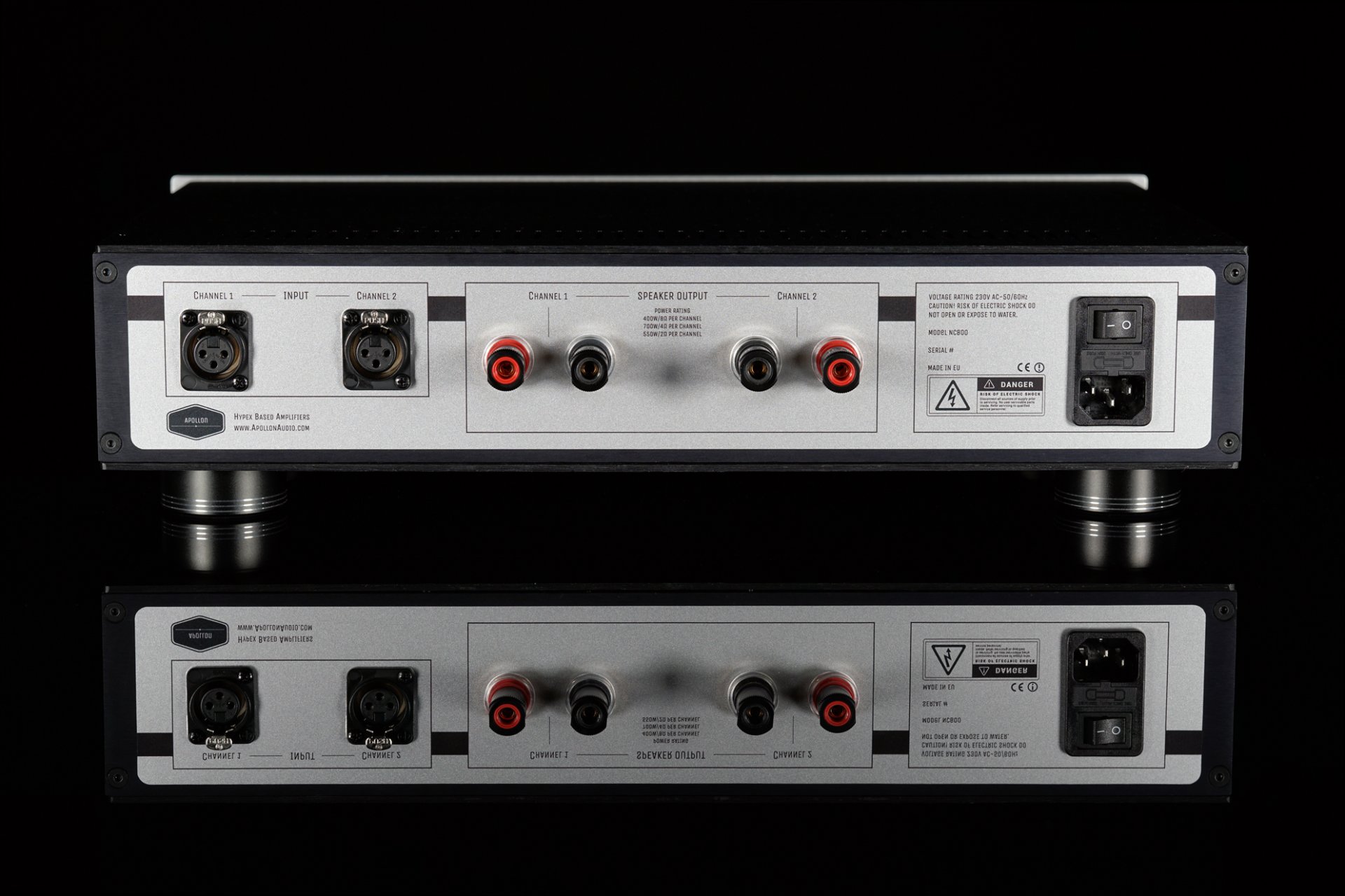

Για τελικούς ενισχυτές σου προτείνω πολυκάναλα ncore. Είτε diy https://www.hypex.nl/product/nc252mp-oem/76 για οικονομικά , είτε ATI http://www.ati-amp.com/AT52XNC.php είτε nord https://www.nordacoustics.co.uk/product-page/nord-one-nc250mp-4-10-channel-amplifier

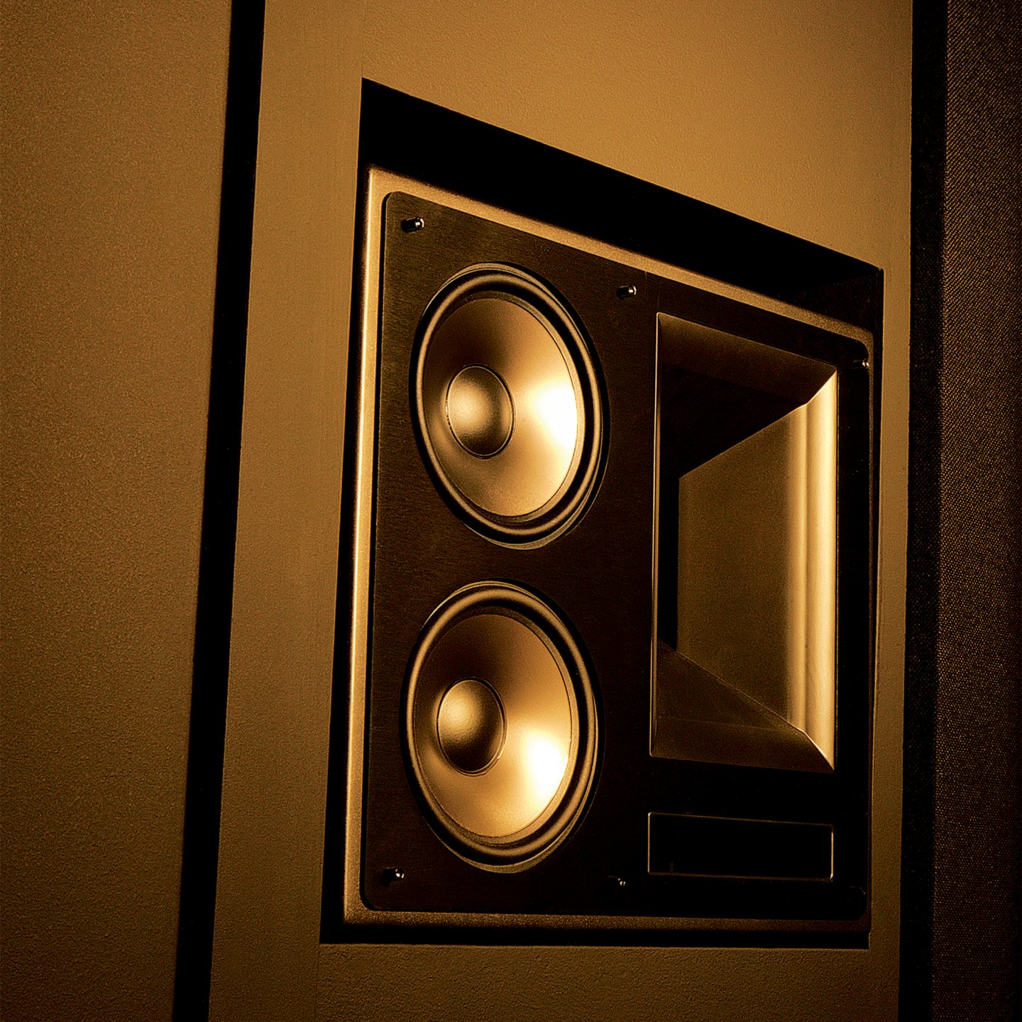

Τα πλεονεκτήματα του εντοιχισμού των ηχείων έχουν εξηγηθεί πολλάκις σε αυτό το φόρουμ. Υπάρχουν ακόμα και οδηγίες υλοποίησης απο @dapost @costas EAR @Bhutia και άλλους.
Και ακολουθούν φωτό απο την ιστοσελίδα της Klipsch με τα συγκεκριμένα ηχεία. Φαντάζομαι και αυτοι κάνουν "απόλυτο λάθος" :p

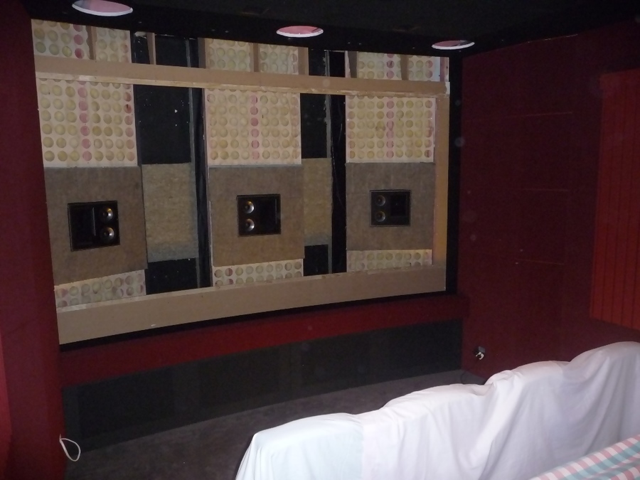

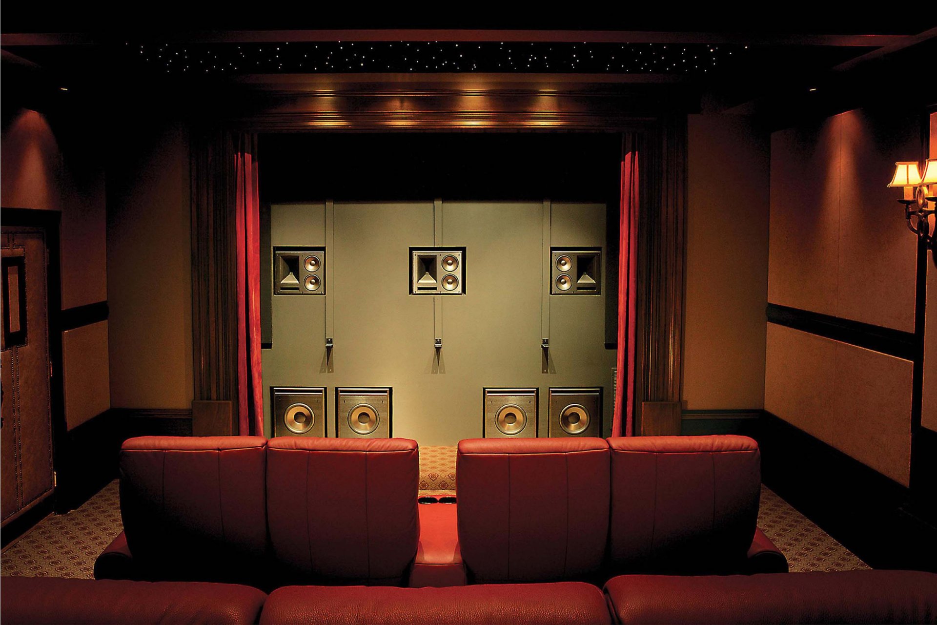

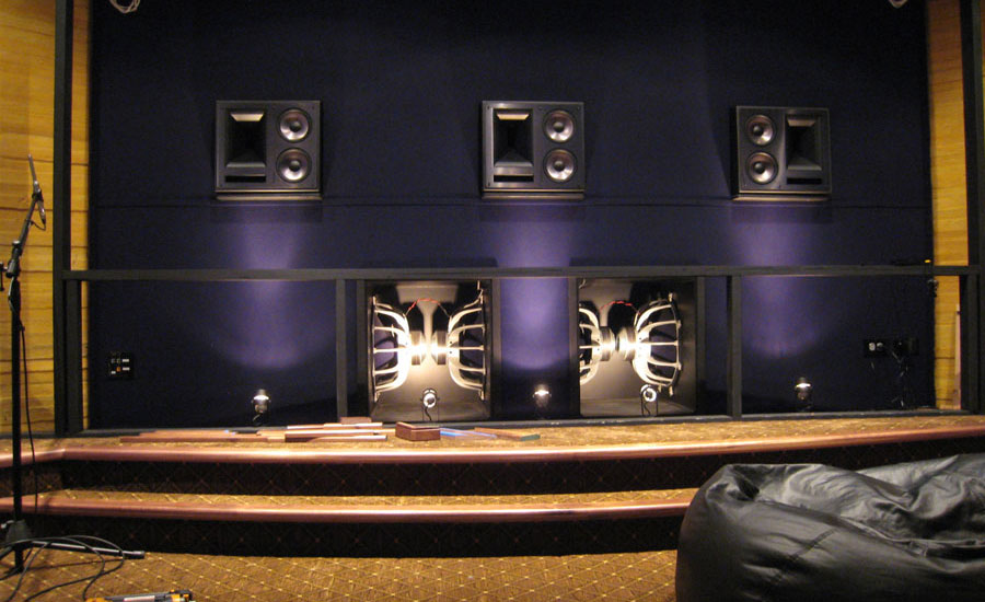

Και απο άλλους χρήστες:

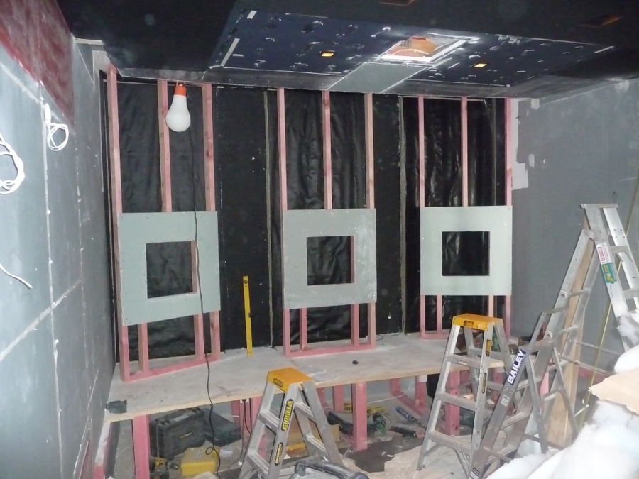

Και μια κατασκευή :
