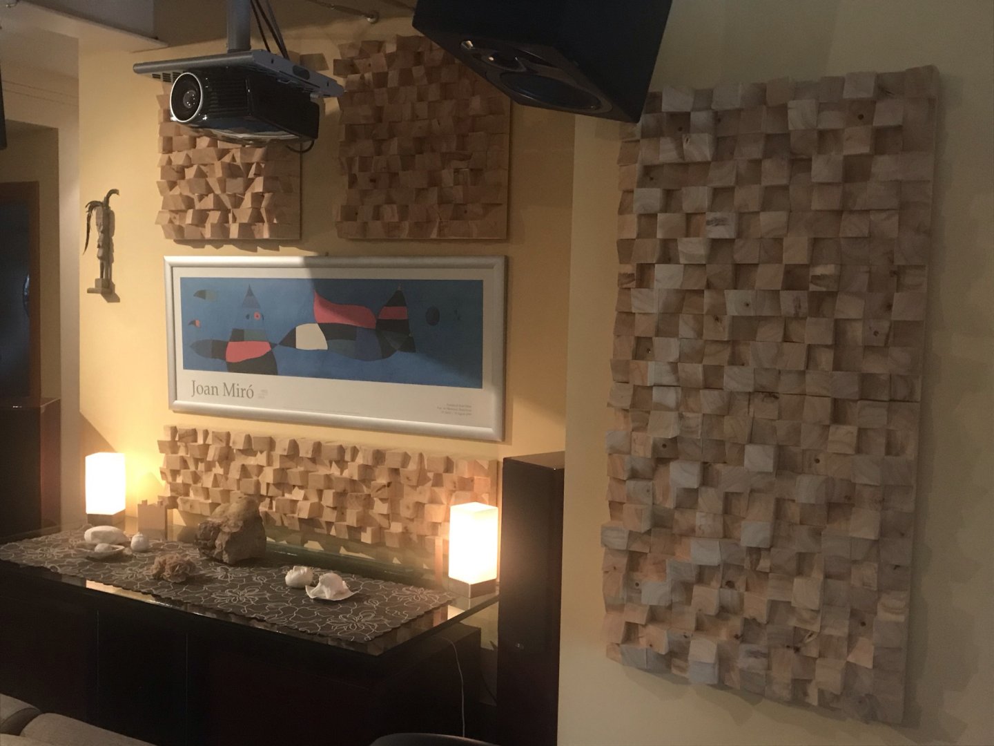

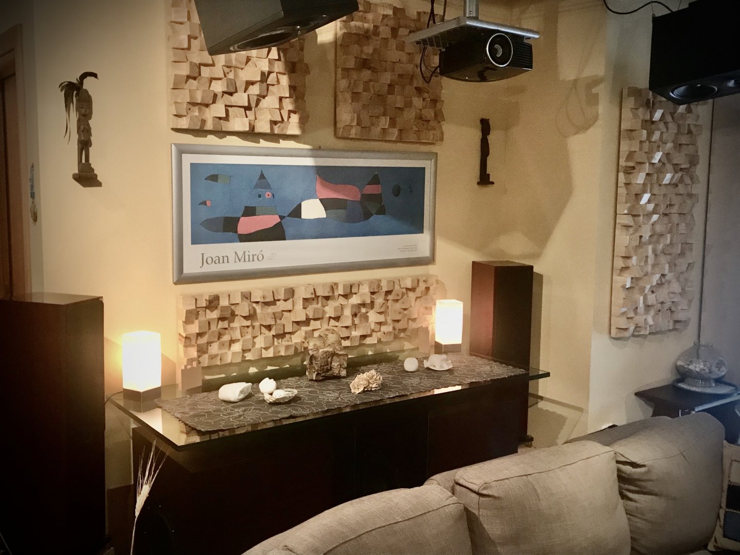

Μπράβο και πάλι. Ο χώρος στις φωτογραφίες φαίνεται πολύ όμορφος και σίγουρα θα απολαμβάνεις ταινίες και μουσική.
3.587
11.864
Artemie δεν ξερω, αλλα μυριζομαι οτι εχεις παρει πολυ καλο αποτελεσμα.
ναι και πάμε σε ακόμακαλύτερο.
κάναμε 2 σεταπ :
Το Dirac 1. ρυθμίστηκε για τα σαμπ από 20-25Hz μέχρι τα 125 και σε πτώση -0,9 dB ανα διπλασιασμό συχνοτήτων απο τα 125Hz και μετά.
By the book.
Και Dirac 2 (ρύθμιση) δώσαμε +2dB στα σαμπ.
σήμερα θα κάνουμε κάποιες χειρουργικές επεμβάσεις και στο Dirac θα ψαλιδίσουμε κάποιες ψιλές από τις κόρνες των κλιπς.

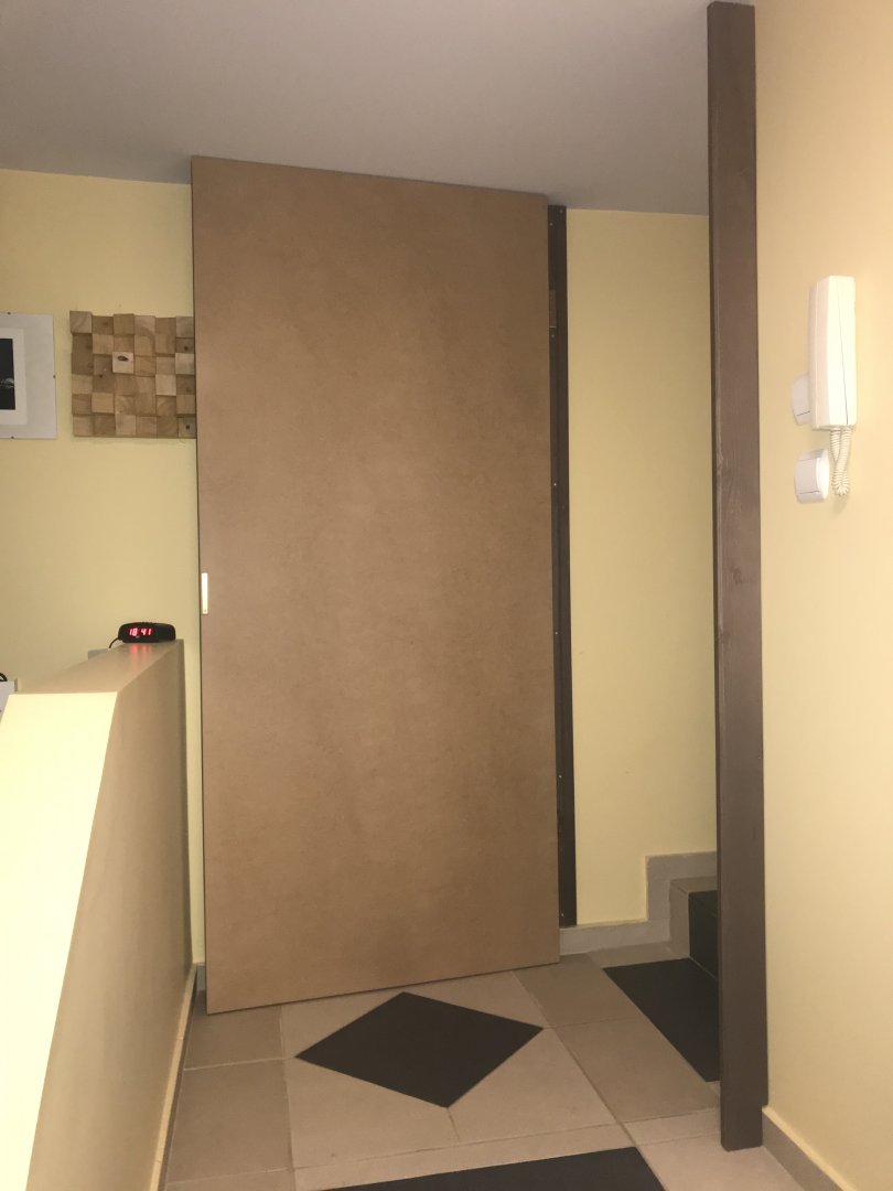

Αύριο παραλαμβάνω και την «ηχομονωτική» πόρτα που σχεδίασα (όσο μπορεί αυτό να υλοποιηθεί, καθότι ως ιδέα είναι άτοπη), που θα απομονώνει καλύτερα τον χώρο του cinema από το υπόλοιπο σπίτι.
θεωρώ ότι θα βελτιωθεί η ακουστική συμπεριφορά του χώρου, αφού θα μειωθεί ο ογκος, αλλά θα ενοχλώ και λιγότερο τον πάνω όροφο. :whistling:

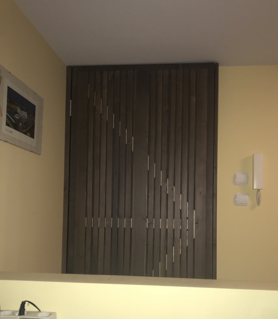

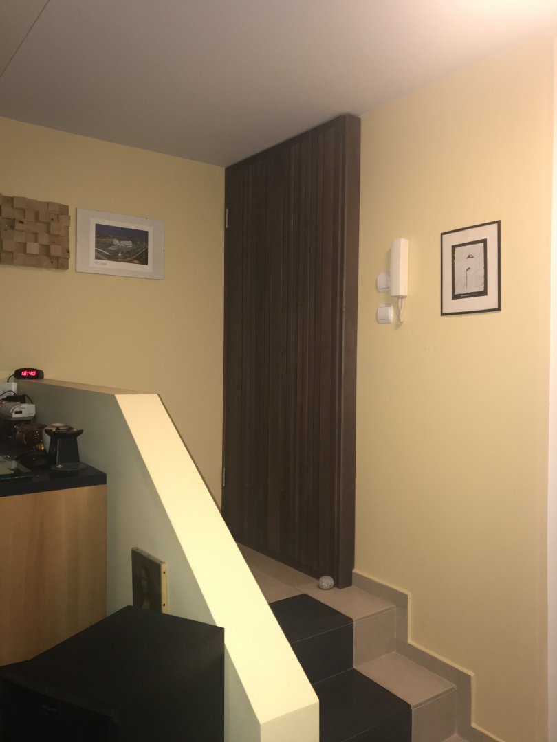

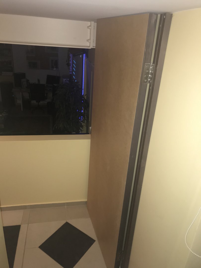

Τοποθετήθηκε και η πόρτα , που απομονώνει τον χώρο του cinema.
Υπήρχε μια συρόμενη πόρτα στην κορυφή της σκάλας και τώρα τοποθετήθηκε μία ανοιγόμενη στο κάτω μέρος.
Η πόρτα είναι diy και την σχεδίασα έτσι ώστε από την οπτική του cinema να λειτουργεί η απορρόφηση (ορυκτοβαμβακας 5εκ , 100kgr/m^3), τυλιγμένη με πανί και σταθεροποιημένη με τα πηχακια που φαίνονται. Η πόρτα κλείνει με χωνευτό μαγνήτη και έχει πλευρικά λάστιχα στα κασωματα. Υπολείπεται το πόμολο.
Από την άλλη πλευρά υπάρχει λεία επιφάνεια στην οποία θα τοποθετηθεί πόστερ (εκτυπωμένο σε vinyl) με θέμα σχετικό με κινηματογράφο. (Ρίξτε καμία ιδέα, πχ F1, Star Trek, predator κλπ)
Θα κάνω και μια μέτρηση dB για να δω την διαφορά στην ήχομείωση , η οποία είναι αισθητή, αλλά δεν ξέρω πόσο.
Και μια λεπτομέρεια που δεν φαίνεται , η πόρτα βρίσκεται έξω από το οικ. άνοιγμα και έχει πλάτος 96εκ, ενώ το οικοδομικό άνοιγμα είναι 84εκ, οπότε αυτό συμβάλλει στην ηχομόνωση , αλλά και δεν μειώθηκε το άνοιγμα των 84εκ.

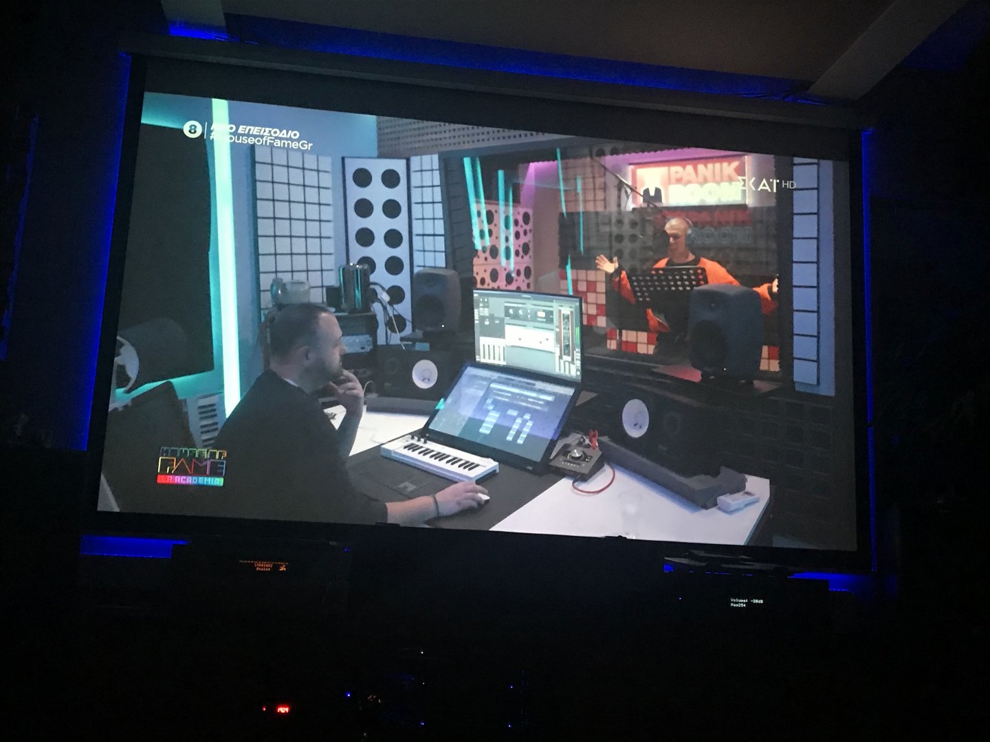

Σου έχω άσχημα νέα :whistling:
Ναι το είπε. Η διάχυση πίσω μπερδεύει τον εγκέφαλο.
You have to stop the mononess, ή κάπως έτσι το είπε.
:prankster:
