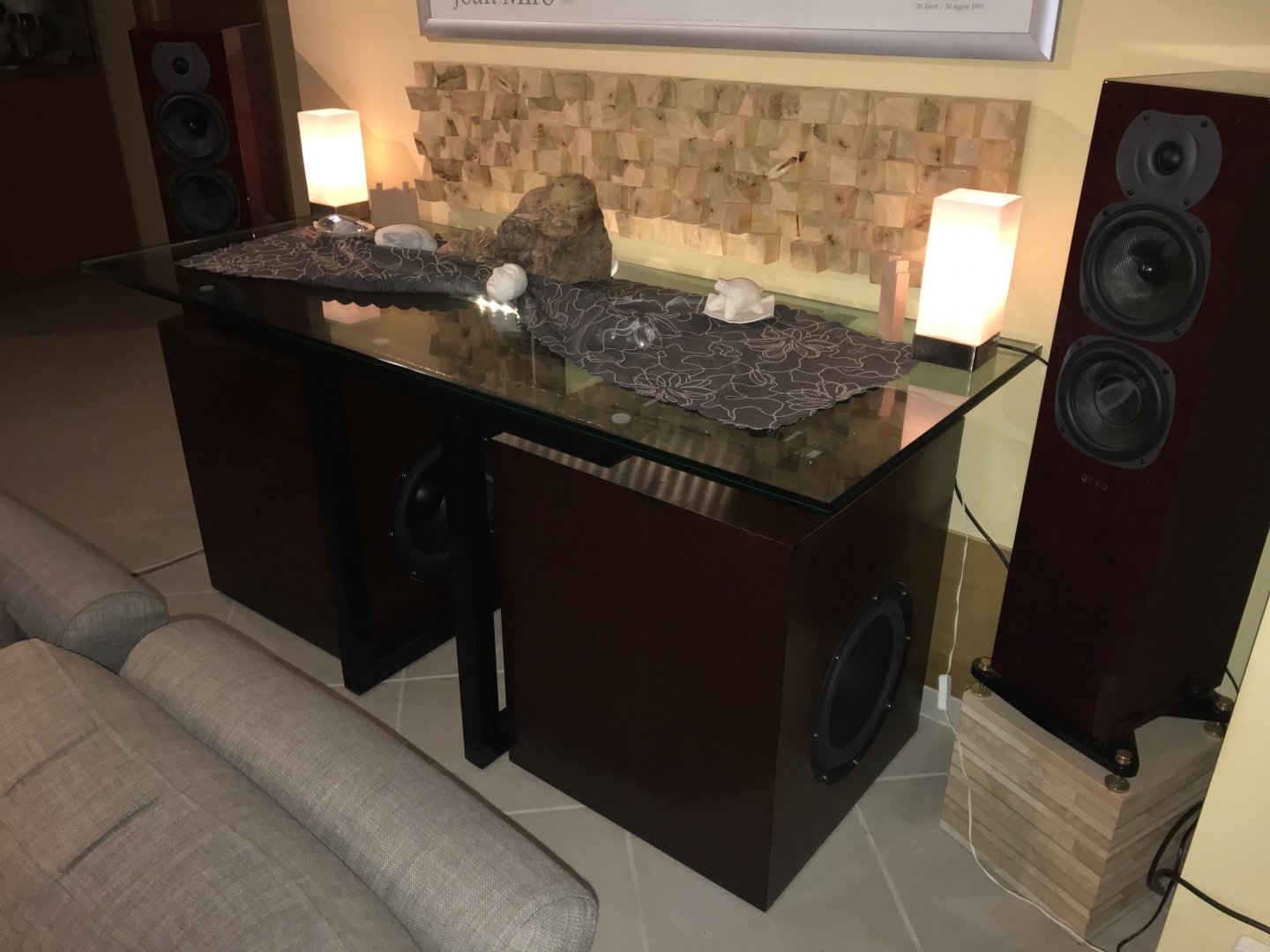

ταβάνι πως και έβαλες απορρόφηση και όχι διάχυση?
μετρήσατε τίποτα περίεργο στη θέση ακρόασης?

ο καστρουνης , στην προηγούμενη μέτρηση (7.4.2), θεώρησε ότι η διάχυση ήταν αρκετή και ότι χρειαζόταν περαιτέρω απορρόφηση. Το αυτό θεώρησε και ο Ζαπάντης στην τελευταία μέτρηση (7.6.4.)
Επιπλεον θα φτιαχτεί μια πόρτα (βλ. στην κάτοψη , -αστερίσκος στη δεξιά κάτω γωνία), που θα απομονώνει τον χώρο από το πάνω σπιτι. (Υπάρχει και μια συρόμενη στην κορυφή της σκάλας) Τα dB πλέον είναι αρκετά.
Η πόρτα θα είναι διάτρητη με φουλ απορρόφηση. (σχεδιάστηκε κ θα είχε κατασκευαστεί, αλλά .... κορονοϊός)
Επιπλέον θα φτιαχτούν «ήχοπαγίδες» με διάχυση και απορρόφηση σε αλλά σημεία του ταβανιού (φάση σχεδιασμού).
από υλικό-κατασκευή τι βάλατε και για ποιες συχνότητες?
πετροΒάμβακας 10 εκ , 100κιλα/ κυβικό μ.,
πριμα >1000Hz

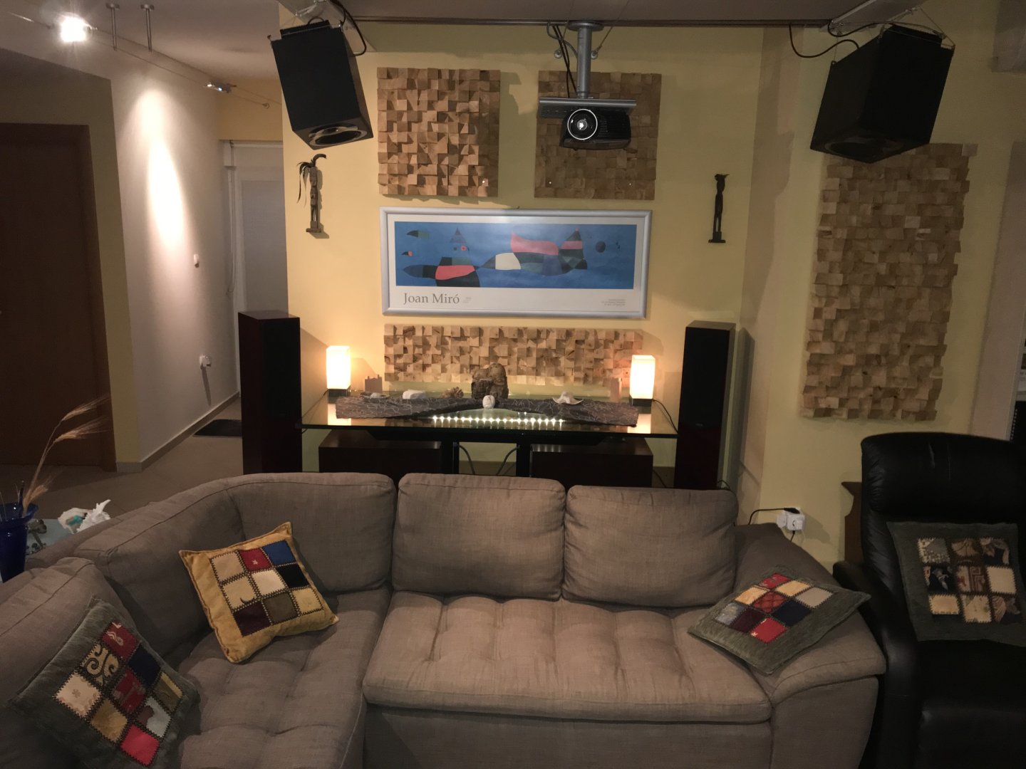

Ο χωρος συνολικα ποσα τετραγωνικα ειναι?
Ο παραλληλόγραμμος χώρος ~35τμ, αλλά σαν σύνολο με κουζινάκι κλπ ~45τμ

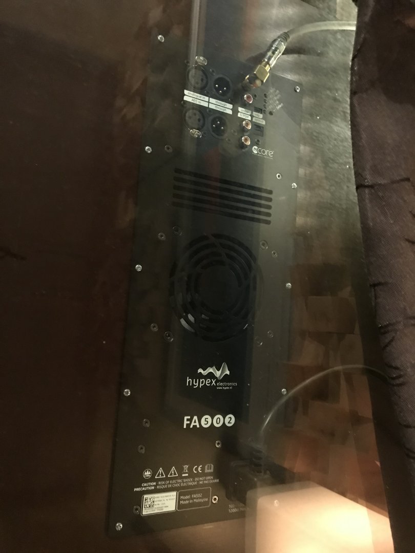

Λόγω της διαφορετικοτητας των ηχείων τι σου είπε ο Ζαπ. ;
Τι να πει !
Αυτά είχα , με αυτά δουλέψαμε.
προφανως αν ήταν όλα ίδια , η δουλειά μας θα ήταν ευκολότερη.
Αυτό ήταν και το στοίχημα και το είπα εξαρχής.
Ο Ζαπ ήρθε στο σπίτι μου 3 μέρες , μετρήσαμε, παιδεύτηκε, ξανά μετρήσαμε , διάβασε και ανακάλυψε κάθε στοιχείο που επηρέαζε το αποτέλεσμα.
χρησιμοποιησε λογισμικό που κανένας δεν εφήρμοσε στην πράξη και το αποτέλεσμα ήταν όταν τελείωσε με τα φίλτρα και το minidsp να έχουμε μια φλατ γραμμή για ΟΛΑ τα σαμπ από τους 25 έως 120 κύκλους !
αυτο βοήθησε όχι στο να παίζει (απαραίτητα) δυνατά το μπάσο, αλλά ο χώρος «ησύχασε», λύθηκαν τα προβλήματα του χώρου, έπαιξε σωστά και έτσι είχαμε πιο εύκολη δουλειά και στο Dirac.
Εννοείται ότι λάβαμε υπ όψιν το μικρότερο σαμπ (10’’) και το προστατευσαμε, και ανάλογα έπαιξαν τα μεσαία (nsd) και τα δυνατά (κύλινδρος) και fusion (ρελαντί ).
Έγινε τρομερή προεργασία, ατέλειωτες δοκιμές, μετρήσεις (συγ)/χρονισμού (όχι μόνο του μικροφώνου, αλλά και των σουιπς με τα σαμπ και ανεξάρτητο ηχείο από το σετ απ, και όχι σε μια μόνο θέση ακρόασης, ταυτόχρονες ρυθμίσεις σε fusion, NAD, Yamaha, ένα κανονικό PhD,
σκεφτειτε ότι το σεταρισμα δεν ολοκληρώθηκε στο τριήμερο, αλλά συνεχίστηκε με το team viewer σε δυο υπολογιστές (pc, Mac)και ταυτόχρονη συνεχόμενη βιντεοκληση μέσω ταμπλετ (Αθήνα-Θεσσαλονίκη ).
Κάποιοι υπολογισμοί σε software και φίλτρα , ίσως και να έγιναν πρώτη φορά σε τόσο πολύπλοκο σεταπ , ο Αλεξ χρησιμοποίησε όσα φίλτρα του παρείχαν τα προγράμματα που έτρεξε , έπεσε πολύ ξενύχτι απο μέρος του(αποκορύφωμα ένα μνμ στις 5.20 το πρωί για να μου πει ότι κατάφερε να πάρει το αποτέλεσμα που ήθελε)
Anyway ξαναλέω , όλο το εγχείρημα ήταν ένα δύσκολο πείραμα -παθητικά και ενεργά ηχεία, 2 ολοκληρωμένοι ενισχυτές, ο ένας, σαν προ και τελικός, ο άλλος σαν τελικός, άλλοι 2 τελικοί, ανομοιόμορφοι δορυφόροι, σαμπ και ατμος, όχι συμμετρικός χώρος, - τι να λέμε τώρα ,.....ΧΑΟΣ χαρακίρι ...(και το πείραμα εξελίσσεται και θα βελτιστοποιηθεί) και ένα προσωπικό στοίχημα του Αλεξ , το οποίο , ίσως κάποιοι να πουν ότι δεν χρειαζόταν , αλλά μετά από αυτό το σεταρισμα , όλα τα άλλα θα είναι παιχνιδάκι για τον Αλεξ. (Θενκς :hi: )
