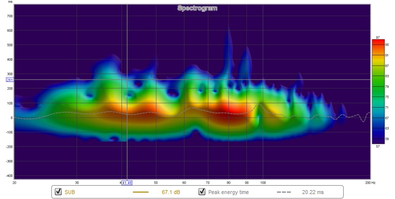

Φτιάξε το γράφημα άνω όριο 1sec, κάτω 0sec

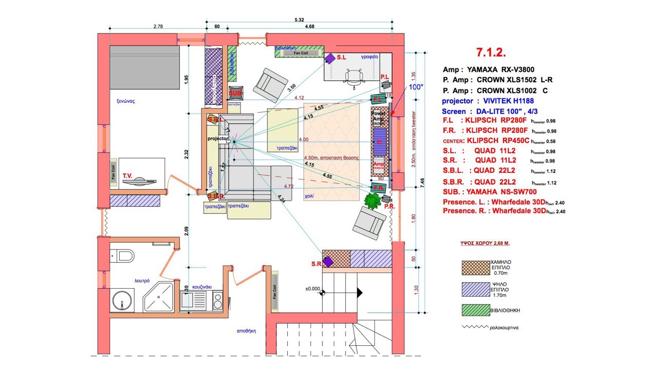

Πρώτο σύστημα λοιπόν ένα 5.1 σε χώρο ~38τμ που εξελίχθηκε σε 7.1.2 (λεπτομέρειες στο προφίλ) και ρυθμίστηκε από τον ΜΚ πριν 7 μήνες, ε τότε είδα σωστή εικόνα και άκουσα σωστό ήχο (ευχαριστώ Μανώλη), εννοείται ότι δεν πείραξα καμιά ρύθμιση του ΜΚ !!
Το σύστημα εμπλουτίστηκε με νέο κεντρικό ηχείο, 2 crown τελικούς και νέα ηλεκτρολογική εγκατάσταση ( ηλ. Πίνακας και συμμάζεμα καλωδίων σε κανάλια), φυσικά οι crown περιμένουν το Μανώλη.:cry:

Θα σας βάλω και μια κάτοψη ..... αν το καταφέρω

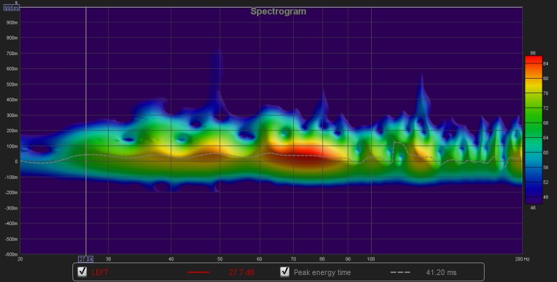

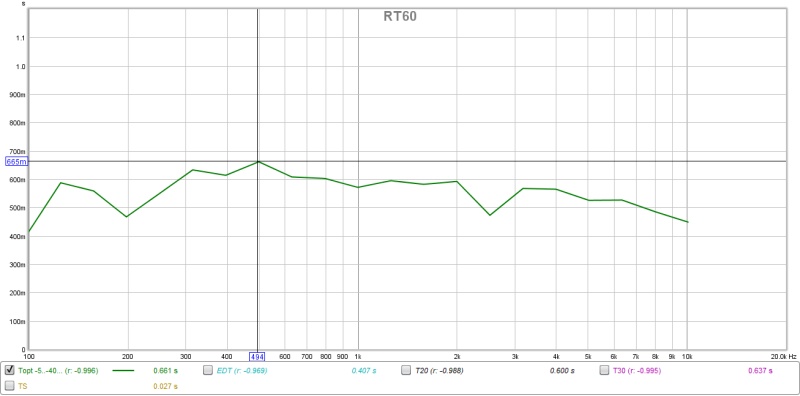

Ειναι ψηλά οι χρόνοι Αρτέμιε.
Προφανώς μιλάς για το rt60 ?
Γιατί το spectrogram δεν μου λέει και πολλά :errwhat::thumbsdown:
[DOUBLEPOST=1518456303][/DOUBLEPOST]Σαν υποδομή οι τοίχοι είναι 2 γυψοσανιδες και πετροβαμβακας 15 εκατοστά (3χ5) και βάρους 45κιλων/ μ^3, ενώ το ταβάνι ψευδοροφή από μονή γυψοσανιδα, κενό 10 εκ. και πετροβαμβακα 5 εκ. 70κιλων/ μ^3.
Ο συγκεκριμένος χώρος δεν είναι το κύριο σαλόνι, αλλά ο χώρος του H. Cinema , οπότε μας παίρνει να γίνουν σχετικές παρεμβάσεις * που θα βελτιώσουν τους χρόνους αντήχησης.
Προφανώς πρέπει κάποιος να μας πει σε ποιές συχνότητες παρουσιάζεται το πρόβλημα και το αντίστοιχο υλικό (μορφή), που θα βελτιώσει την κατάσταση και φυσικά την θέση τοποθέτησης και την έκταση που θα πρέπει να καταλάβει ώστε να έχει νόημα η υλοποίηση του.

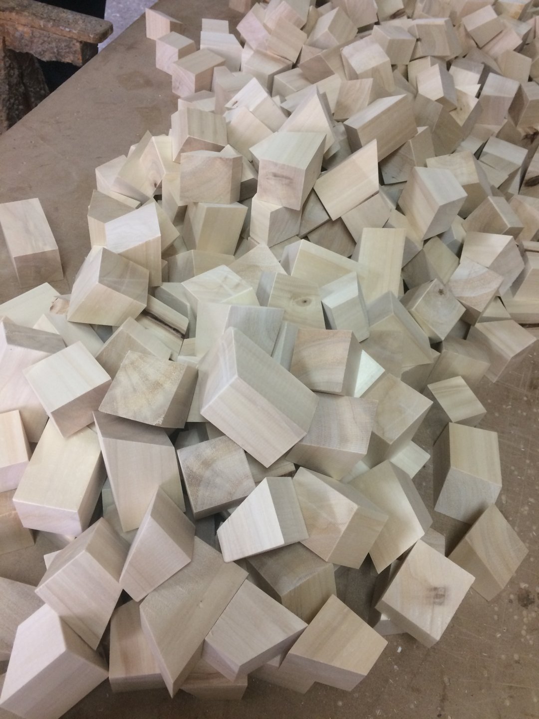

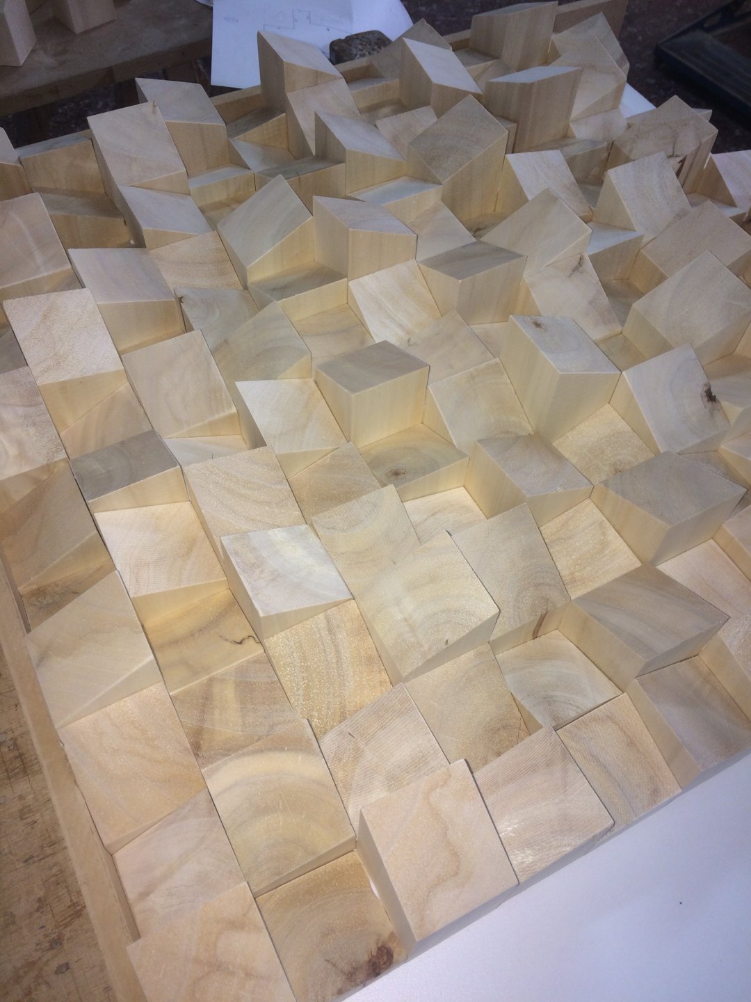

[DOUBLEPOST=1520706251][/DOUBLEPOST]

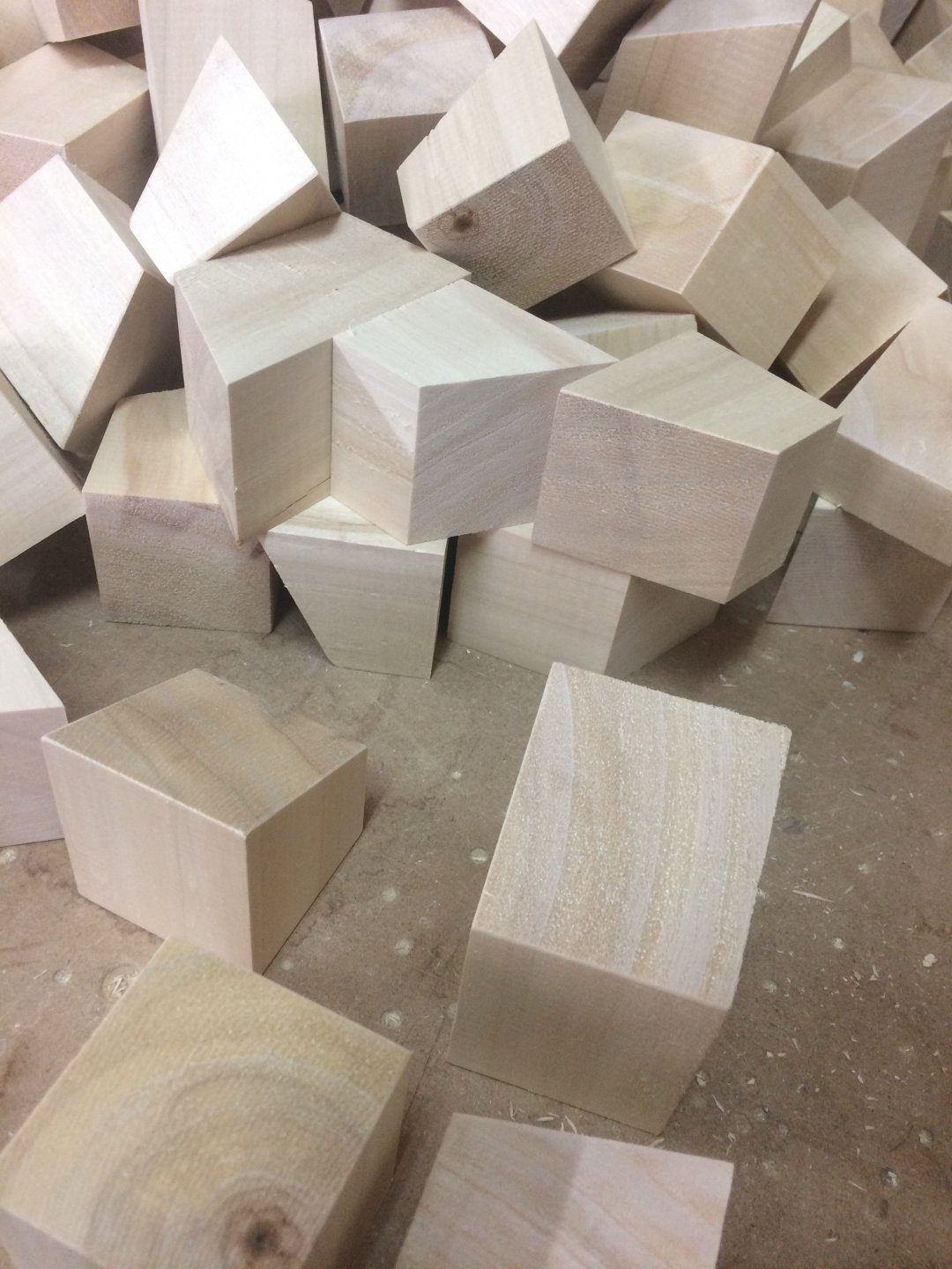

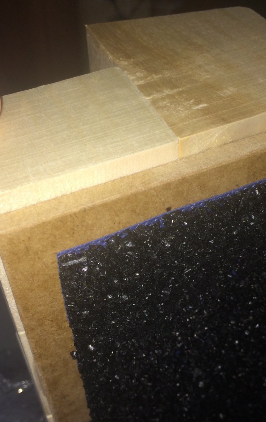

Προεργασία
[DOUBLEPOST=1520706440][/DOUBLEPOST]

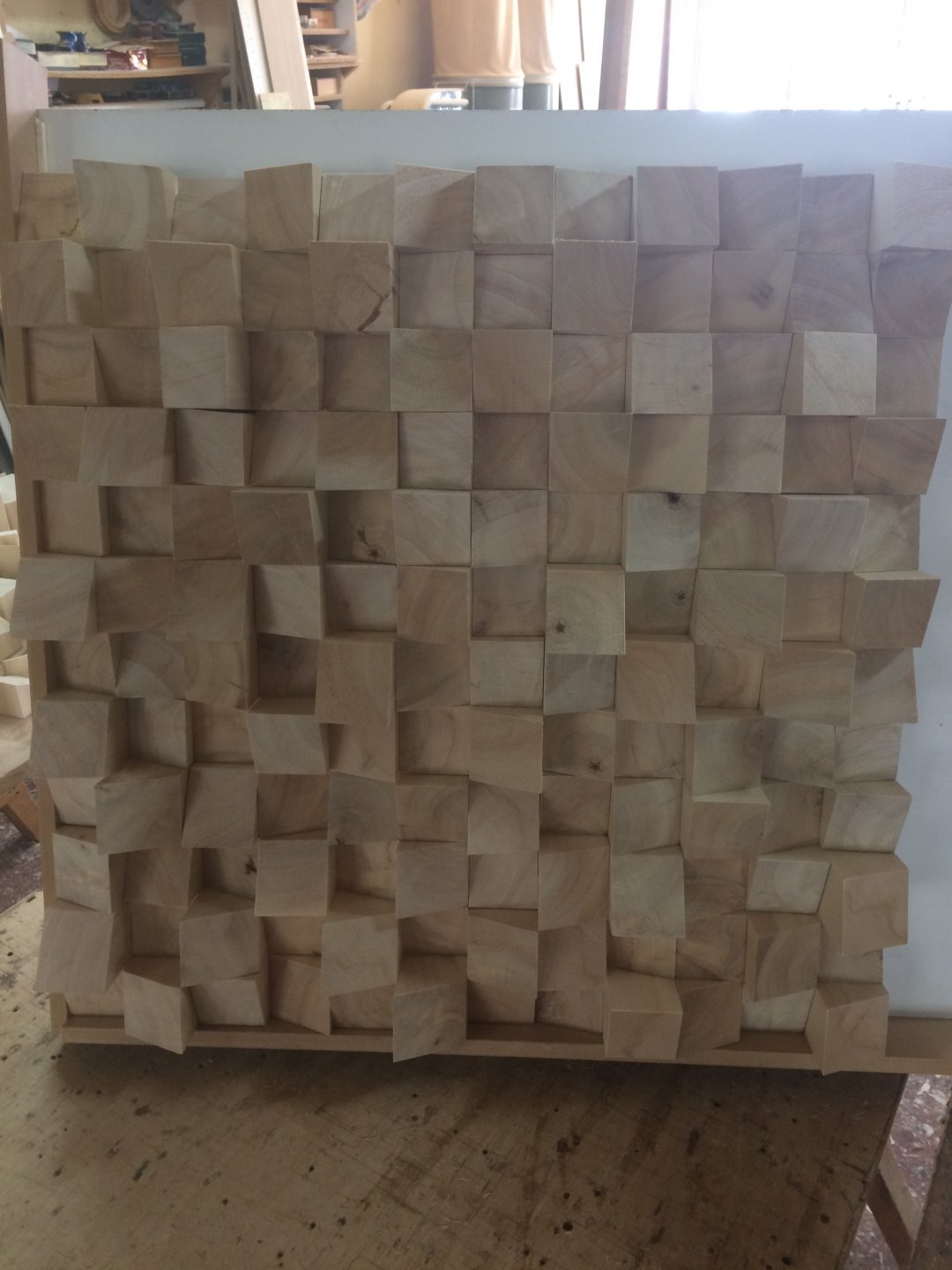

Συναρμολόγηση, κόλλημα
3.585
11.859

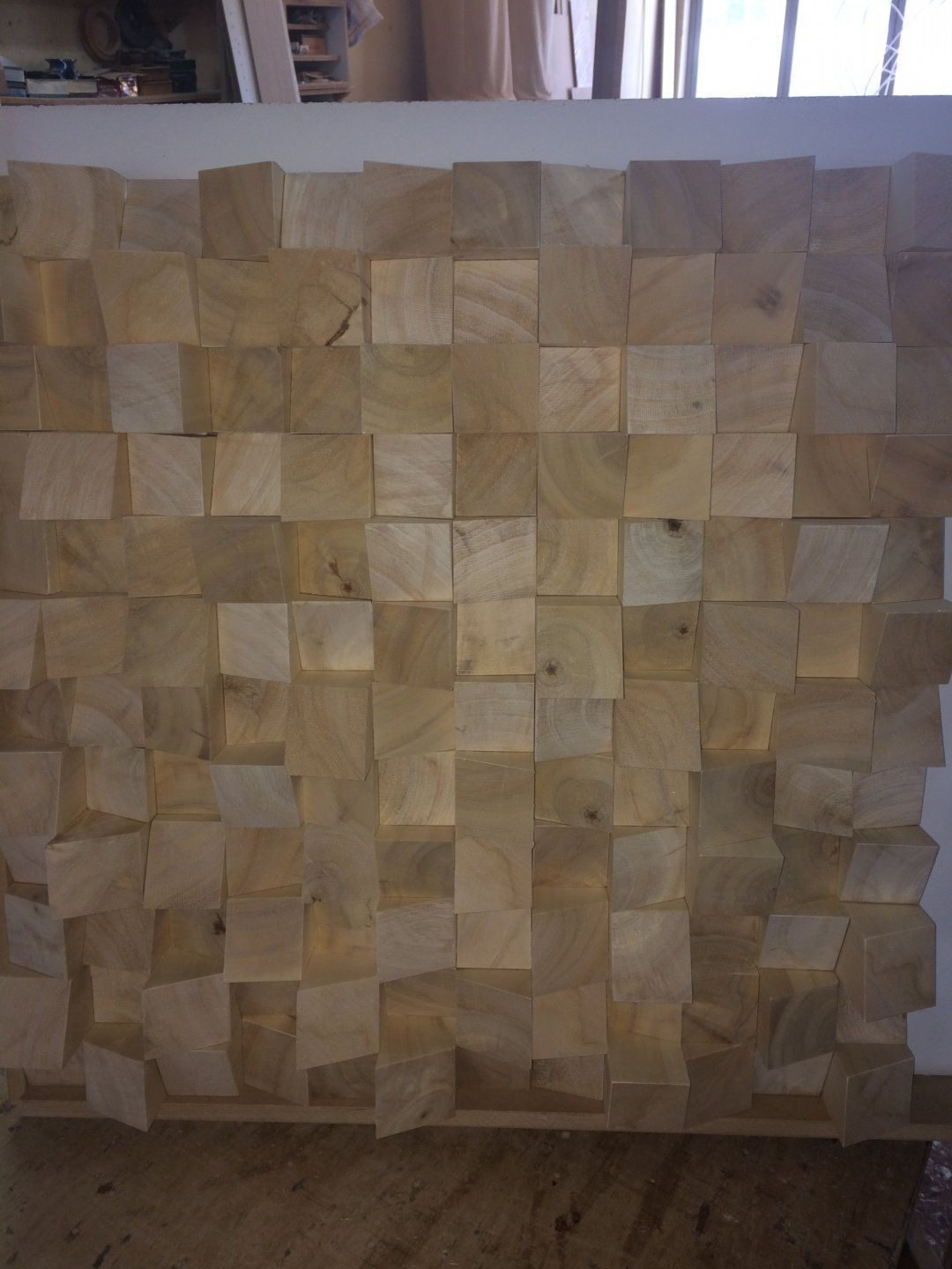

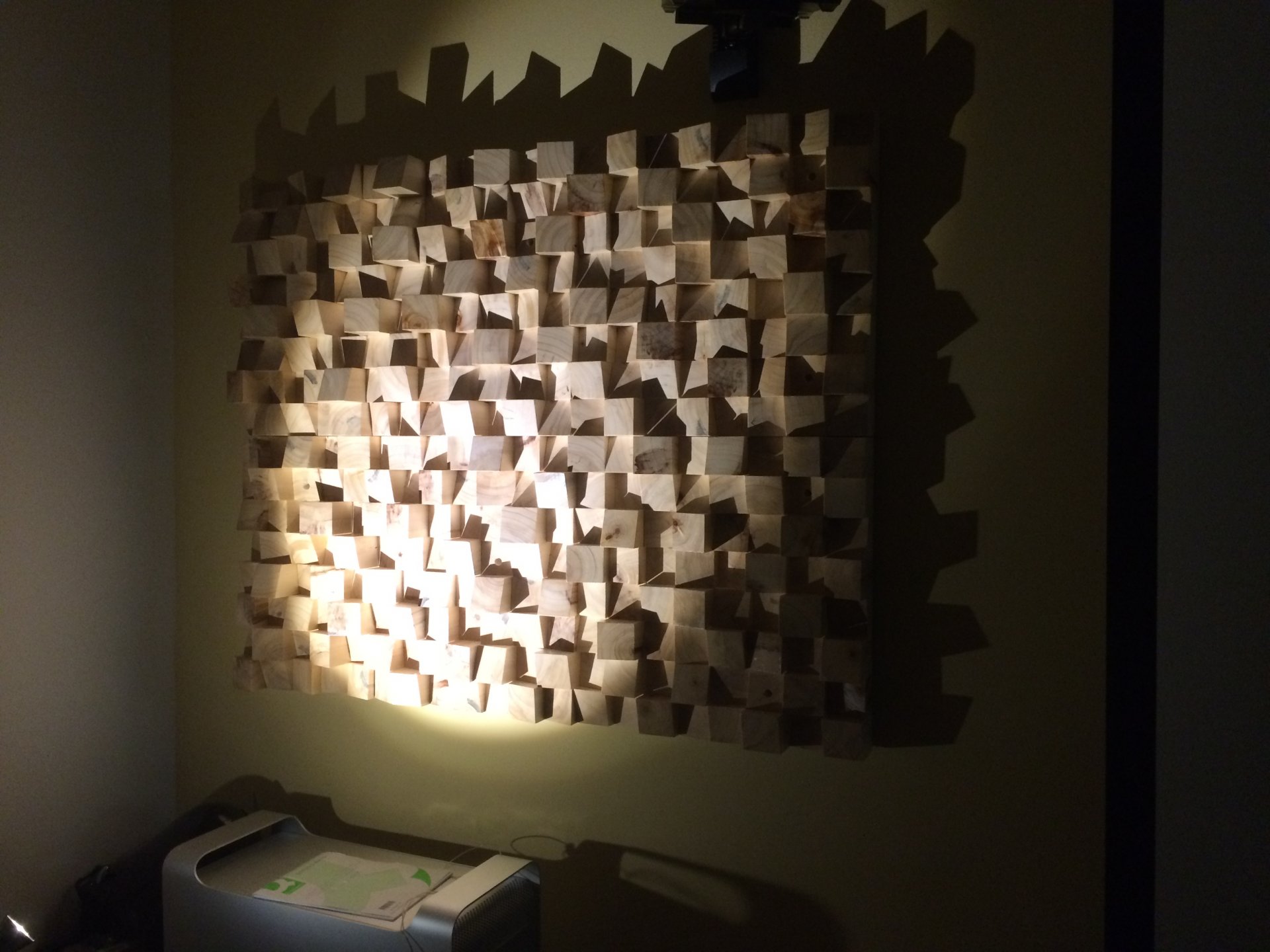

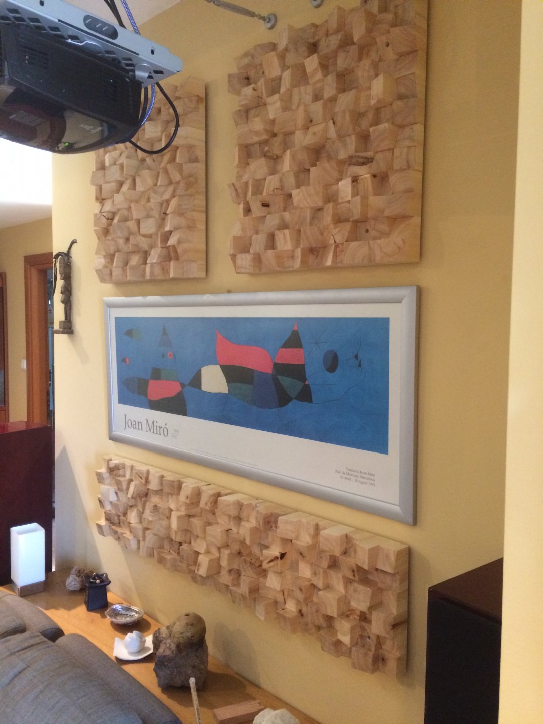

Κατασκευάστηκαν συνολικά 6 διαχύτες διαφόρων μεγεθών (ανάλογα με το χώρο) , ίσως γίνουν άλλοι 2.

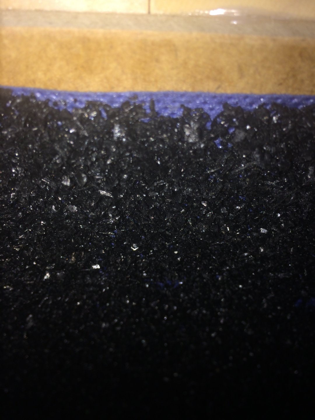

Και βρίσκονται στην πρώτη φάση υλοποίησης 5 ήχοαπορροφητικών πάνελ οροφής.

Τρομερή δουλειά μπραβο ολα ειναι βάση σχεδίου και διαστάσεις?
Ειναι ευκολο γενικά?
3.585
11.859

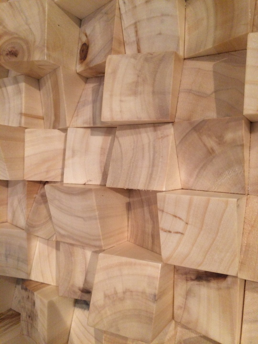

Τις διαστάσεις τις καθόρισε ο διαθέσιμος χώρος του κάθε τοίχου και η αισθητική μου !
Δεν είναι δύσκολη κατασκευή, απλά χρειάζεται σχετική ακρίβεια στην κοπή των λωρίδων, ώστε η βάση έδρασης να είναι τετράγωνη, γιατί αλλιώς δεν θα είναι όμορφο το τελικό αποτέλεσμα λόγω κακής συναρμογής.
Σημαντικό στοιχείο είναι η επιλογή του ξύλου, της κόλλας, το συνολικό βάρος και ο τρόπος κοπής ώστε να προκύψει 3D διαχύτης.
Όσον αφορά την τοποθέτηση των τεμαχίων, εφαρμόστηκε η θεωρία του .......χάους, δλδ τυχαία μεν αλλά με προσοχή ώστε να μην γειτονεύουν ίδια μεγέθη, παράλληλες κλίσεις κλπ.
