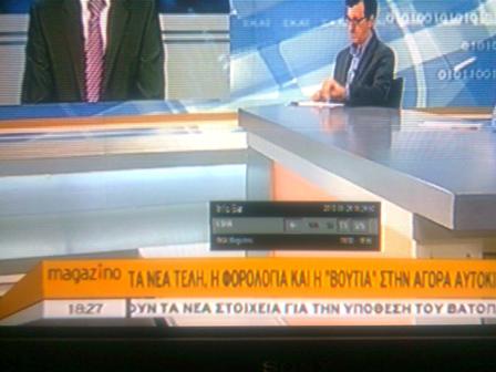

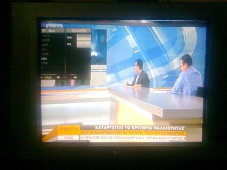

Απάντηση: A.C.Ryan Playon!DVR
Γεια σου φιλε.
Αγορασα το 75100 με 500 GB δισκο.
Εχω καποια θεματακια που με προβληματιζουν.
Κατα αρχας το αγορασα γιατι με ενδιεφεραν 2 πραγματα.Ο αναλογικος δεκτης και το AV In.
Αυτο που δεν εχω καταλαβει ειναι αν τελικα παιζει DVD απο USB DVD ROM.
Εχει το εικονιδειο αλλα οταν βαζω καποιο DVD μου γραφει NO DISC...
Κατι αλλο που εχω παρατηρησει ειναι πως καποια μενου (οπως βλεπεις στις φωτο μιλαω για το info bar του ψηφιακου καναλιου ή ακομα και το "σεταρισμα" των καναλιων πανω αριστερα στην οθονη) δεν τα βλεπεις καθολου καλα γιατι ειναι μικρα σαν εικονιδεια και δεν βγαζεις ακρη.
Δες φωτο.
Εχει και καποια αλλα θεματα που δεν ξερω τι γινεται αλλα αφορουν την αναλογικη τηλεοραση.
Για την ψηφιακη οπως εγραψα το μενου εχει τοσο χαλια εικονα που δεν καταλαβαινεις τι γραφει για να κανεις χειροκινητα μια ανιχνευση σε συχνοτητα.
Κανει καποια ξεκαρφωτα reboot ενω καποιες φορες χανω τον ηχο του AV In στο οποιο εχω συνδεσει το δορυφορικο.Επανερχεται ειτε με reboot,ειτε με περιηγηση στα αλλα μενου του player.
Σε γενικες γραμμες και χωρις να εχω εμπειρια απο media players πιστευω πως ειναι καλο για να δεις να γραψεις ή να δεις TV,αλλα δεν αξιζει τα λεφτα του.
Και αυτο το λεω γιατι εχει απαραδεκτο μενου.
Καμμια σχεση φιλε.
Σε εσενα ειναι ευαναγνωστα μεγαλα και σωστα.
Ισως να φταιει η CRT TV.
Σε τι τηλεοραση το εχεις βαλει?
