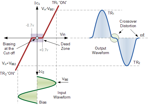

Πρωταρχικός παράγοντας για την εμφάνιση IMD (παραμόρφωση ενδοδιαμόρφωσης) δεν είναι η παραμόρφωση διάβασης αλλά η Αρμονική παραμόρφωση (THD).Ενισχυτικά στάδια με υψηλό THD είναι αδύνατον να μη συνοδεύονται και από υψηλές τιμές IMD.Αυτό συμβαίνει επειδή το IMD από τη φύση του θα επεκτείνεται υφιστάμενο όχι μόνο στις αυθεντικές αρμονικές του σήματος αλλά και στα παρασιτικά αρμονικά τους παράγωγα.Όλες αυτές οι παρασιτικές συνιστώσες του IMD τείνουν να γίνονται ενοχλητικές ακριβώς επειδή δεν βρίσκονται σε σχέση αρμονικών ως προς τις αυθεντικές συνιστώσες στο σήμα,δηλαδή είναι αντιληπτές.
Έτερος παράγοντας που αυξάνει κατακόρυφα τις συνιστώσες αρμονικής παραμόρφωσης είναι η δυναμική συμπίεση με τα φαινόμενα αποκοπής ισχύος που συμβαίνει όταν δεν διατίθεται επαρκής ωφέλιμη ισχύς για ν'ακολουθήσει πιστά τις δυναμικές κορυφώσεις στο σήμα.Κατά συνέπεια η δυναμική συμπίεση αυξάνει με τη σειρά τους και τις συνιστώσες από ενδοδιαμόρφωση.
Αυτό ειδικά το στοιχείο να το έχουν υπ'όψιν οι θιασώτες των ενισχυτών με τα λίγα αλλά ΄΄μαγικά΄΄ Watt τα οποία μπορεί κιόλας να είναι αποδιδόμενα σε αμιγή τάξη Α αποφεύγοντας μεν την παραμόρφωση διάβασης,αλλά μ'εκείνη από ενδοδιαμόρφωση στα ύψη εφόσον θα χαρακτηρίζονταν από υψηλές τιμές αρμονικής παραμόρφωσης ή θα οδηγούσαν το συνδεδεμένο ηχείο υπό συνθήκες αποκοπής ισχύος...
Ας έχουν επίσης υπ'όψιν ότι η προκύπτουσα ενδοδιαμόρφωση από ενισχυτικά στάδια ωχριά τόσο μπροστά στις παρασιτικές συνιστώσες από ανεξέλεγκτη αλληλεπίδραση μεταξύ ηχειακών στοιχείων-χώρου στις χαμηλές οκτάβες όσο και στις τιμές από φαινόμενα ενδοδιαμόρφωσης προερχόμενα ιδίως από full range μεγάφωνα ηχείων,εκείνα τα πιουρίστικα με την υψηλή ΄΄διαφάνεια΄΄ ελέω απουσίας κρος...
H παραμόρφωση διάβασης που αφορά σε ενισχυτικά στάδια τάξης Β είναι κάτι διαφορετικό...Προκύπτει από το ελάχιστο χρονικό διάστημα που θα μένουν ανενεργά και τα δύο επιμέρους στοιχεία που θα έχουν αναλάβει το καθένα από μια ημιπερίοδο στο αναπαραγόμενο σήμα...
Η ανωμαλία στην ομαλή ροή του σήματος είναι πιο έκδηλη όταν το πλάτος του σήματος βρίσκεται σε πολύ χαμηλές τιμές.Σε αυτό ακριβώς το φαινόμενο βασίζεται η Αρχή Λειτουργίας στις τοπολογίες τάξης ΑΒ,όπου το κύκλωμα είναι πολωμένο για να άγει το σύνολο των στοιχείων του χωρίς κανένα μέρος να έμενε ανενεργό για πολύ χαμηλά πλάτη σήματος ώστε να διαφεύγει η ανωμαλία από την αντίληψη του ακροατή.Οι ενισχυτές τάξης ΑΒ είναι ουσιαστικά αμιγούς τάξης B για αποδιδόμενες ανώτερες τιμές ισχύος.
Μένουμε εδώ αφού δεν χρειάζεται να καεί ο εγκέφαλος επεκτεινόμενοι σε στοιχεία η TransIntermodulation Distortion και η ΄΄αγαπημένη΄΄ μας αρνητική ανατροφοδότηση.
