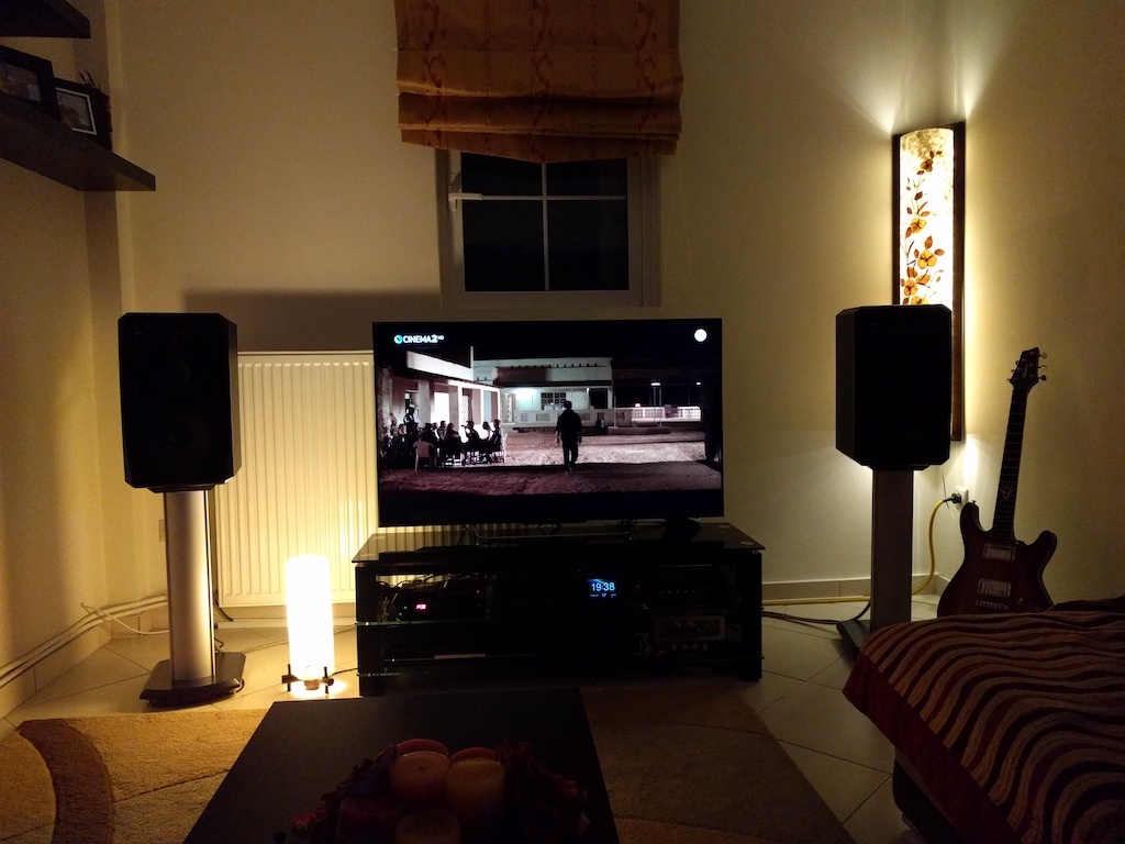

Ο χώρος πως τα πάει; Συμπεριφέρεται ευγενικά, ή θέλει ξύλο; :drinks:
Νταξ ο χώρος θέλει δουλειά, θέλει 'ξύλο', αλλά, προσοχή, παραμονεύει έτερου είδους 'ξύλου' από το έτερον ήμιση.
Αλλά θα δούμε.

Super, αλλά σε τι ύψος είναι το τουίτερ;
Ψηλούτσικα φαίνεται στην φωτό
ΤΟ RT60 μπορει να το δείξεις σε 1/3 smoothing παρακαλώ; δεν φαίνεται και άσχημο πάντως, πρέπει να στρώνει ψιλοεύκολα.
Α, και ενα spectrogram απο 20-150HZ πλιζ.

Κατά το πιθανότερο 50%, το πάνελ εννοεί "πιτσιρίκια έχεις;;;" ;)
Στη δεύτερη περίπτωση, οι βάσεις κρίνονται επίφοβες...
Κάποιες πιο industrial, που να αγκαλιάζουν το κάτω μέρος των ηχείων
και να χαμηλώσουν το τουήτερ, ελάχιστα πάνω απ΄το μέσο της
οθόνης, ενδείκνυνται!... :drinks:
[DOUBLEPOST=1516300361][/DOUBLEPOST]Πόσο τα πήρες, για πες;;;;;
Στο 1.05 είναι το μέσο του ribbon.
Νταξ, 5 ποντάκια κάτω τα ήθελε, αλλά μια χαρά είναι κι έτσι.
Η επιστημονική μέθοδος "κορδώνομαι-βουλιάζω" δε δείχνει κάποιο σοβαρό πρόβλημα.
Θα φανεί στις μετρήσεις.
Μετρήσεις θα γίνουν φουλ πανσιόν, αναμείνατε στο ακουστικό σας.
Τιμή 2800 το ζεύγος!
Πιτσιρίκια έχω, αλλά δεν κάνουν ζημιές πια.
Χώρια που το ηχείο είναι 15 κιλά, και η βάση άλλα τόσα, ίσως και παραπάνω, κολλημένα με μπλου-τακ, είναι ένα σώμα.
Ξεγελάει η φωτό, πιο ψηλά φαινόταν. Μια χαρά είναι. Για πεντε- έξι πόντους ας μην το κάνουμε θέμα.
:o Καινούργια; Πάρα πολυ καλά τα πήρες. Καταπληκτική αγορά. Εγω τα ειχα βρει 1699€ το ενα , και μου φαινόταν και προκλητικό. Θα μου μείνει απωθημένο αυτο το ηχείο, αλλα δεν μπορείς να τα εχεις ολα...
Να τα χαίρεσαι, δεν ξέρω πόσες φορές θα επαναλάβω πως ειναι καταπληκτική αγορά, και σε αυτήν την τιμή ακόμα περισσότερο.
Αν και φαίνονται πολύ άδεια τα ντουβαρια, δεν είναι άσχημοι οι χρόνοι, καθόλου άσχημοι.
Ιδίως χαμηλά, είναι άριστοι, κάτω από 0,4 - εντυπωσιακό, όσο παραπλανητικό κι αν είναι, ξέρει ο ντιμιφουτ.
Εκείνο το τμήμα του φάσματος που ανεβαίνει πάνω από 0,4 θα ήθελε λίγο σμπρωξιμο προς το 0,4, αλλά και πάλι δεν είναι δα τόσο κακοί οι χρόνοι.
Νομίζω πως δικαίως χαζογελας τελικά..
Την κιθάρα τη συνδεσες πάνω τους;

Για όσα ερωτήθηκαν παραπάνω:
Αγοράστηκαν καινούρια από κατάστημα στη Γερμανία.
Υπάρχουν κι αλλού, κι απ’ότι κατάλαβα θα υπάρξουν καλές τιμές σε όλη την προηγούμενη σειρά.
Keep looking οι ενδιαφερόμενοι, θα βρείτε ενδιαφέροντα πράματα.
Dimifoot, τα ηχεία γύρισαν ήδη με toe in, η photo ήταν τις πρώτες 1-2 μέρες όταν τα έστησα στα γρήγορα.
Το τρίγωνο είναι 2.5x3.0
Η κιθάρα παίζει με Vox Lil’ NightTrain και Line6 Amplifi TT (digital pre / amp&cab sim).
Αυτά τα λίγα για το σαλόνι, τα υπόλοιπα κιθαριστικά τζιτζιμίχελα είναι στο γραφείο.
Για το rt60, κάτι δεν πάει καλά στο γράφημα εκεί χαμηλά, αφού έχω στάσιμο στα 45Hz.
Θα το ξαναδω.
Άσε το RT60 χαμηλά. Ειναι παραπλανητικό. Μόνο spectrogram.
