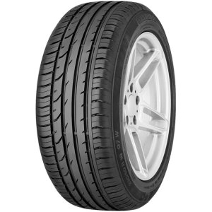

H A147 φοράει από τη μάνα της ελαστικά διάστασης 185/65R15 ή 195/60R15 (με δείκτη ταχύτητας Η).
Το πλέον πιθανό είναι η διάστασή σου να είναι η 195/60R15
Προτάσεις υπάρχουν πολλές.
Θα επέλεγα μία εκ των δύο:
1. BRIDGESTONE ER300 ΤURANZA
2. CONTINENTAL PREMIUM CONTACT 2
Kαι στις δύο περιπτώσεις η τιμή της 4άδας είναι περίπου στα 350€
Προσωπικά θα επέλεγα ER300 που το έχω δοκιμάσει για πολλά χιλιόμετρα.
30.532
51
Βέβαια καλό είναι να προσέξεις κάποια πραγματάκια....
Στην τιμή συμπεριλαμβάνεται και η ζυγοστάθμιση. Να την κάνουν (και καλό είναι να κάνεις άλλη μία μετά από 1000 χιλιόμετρα που το λάστιχο θα έχει καθήσει στην ζάντα σωστά)
Ζήτα (έστω κι αν σου ζητήσουν λίγα € παραπάνω) να σου αλλάξουν όλη τη βαλβίδα σε κάθε ζάντα (και ρεζέρβα) γιατί κάτι ο ήλιος, κάτι τα τακάκια και τα χημικά από τους δρόμους, ξεραίνονται και δεν παρέχουν την απαραίτητη ασφάλεια.
Και κάτι τελευταίο.
Πρόσεξε στο πλαϊνό των ελαστικών να διαβάσεις ο δείκτης ταχύτητας να είναι Η (και όχι V)
Είναι πολύ πιο λογική η επιλογή δείκτη ταχύτητας Η (μέχρι 210km/h) όπου το λάστιχο θα δουλεύει εντός προδιαγραφών (και δυνατοτήτων) του αυτοκινήτου και θα αποδίδει καλύτερα!!
Στα βουλκανιζατέρ σου λένε μούφες για να βάλεις λάστιχα με δείκτη ταχύτητας V (ακόμα και σε 1400άρια :shock:) γιατί απλά είναι ακριβότερα!!!!!
Πληρώνουμε παραπάνω (για να κερδίσει ο βουλκανιζατεράς 15€ παραπάνω -ενώ εμείς δίνουμε 40-50€ παραπάνω) και τελικά το λάστιχο είναι χειρότερο..........Τέλος πάντων......
Πολύ καλό λάστιχο, και το έχω δοκιμάσει, είναι το BRIDGESTONE ER300 TURANZA, που συνδυάζει πολύ καλά οδική συμπεριφορά & άνεση.
Πολύ καλή συμπεριφορά στον βρεγμένο (εμφανίζει αργά aquaplanning), σχετικά σβέλτο ζέσταμα (σε σχέση πχ με το RE720 POTENZA) και πολύ προοδευτικά στο όριο.
Τα προτείνω σε σχέση με τα RE720 γιατί τα ER300 είναι λάστιχο 2.5 ετών στην αγορά ενώ το RE720 είναι σχεδόν 7 χρόνια και παρόλο που "ακούγεται" (POTENZA= sport σειρά ενώ TURANZA= σπορτίφ+άνεση+χιλιομετρική απόδοση) και "φαίνεται" πιο sport τα 7+ χρόνια το ρίχνουν πίσω σε απόδοση συνολικά! Αλλά φαντάσου ότι το 720 ουσιαστικά μόνο stockαρισμένο σε κάποιο βουλκανιζατέρ & ίσως σε μεγάλη ηλικία)

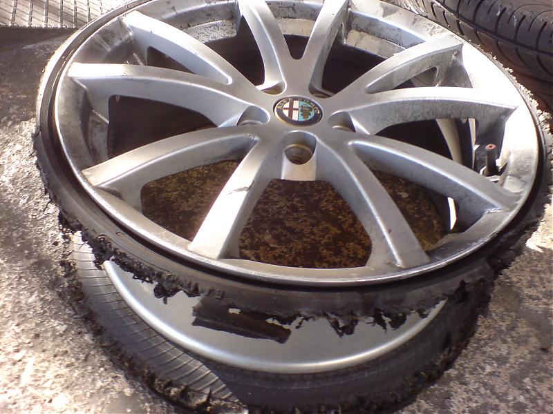

Μακρια απο bridgestone.Κοιτα τι επαθα εγω με 120 χιλιομετρα στην αττικη. Ηθελε αλλαγη αλλα οχι και ετσι.Παλι καλα που σου γραφω τωρα!
αχεμ...αγιο ειχες?
Απ' την ζάντα συμπεραίνω ότι έχεις Α156Τi ή Α147Ti.
Όμορφη ζάντα.
Και βεβαίως πολύ τυχερός μέσα στην ατυχία σου!! Ευτυχώς
Πάμε παρακάτω.....
Το πρόβλημα με τις 17άρες είναι το εξής
Έχουν λάστιχο 215/45VR17.
Δηλαδή πολύ χαμηλό προφίλ που θέλει μεγάλη προσοχή στο δρόμο σε πολλούς τομείς.
Πχ αποφεύγουμε δια ροπάλου χωματόδρομους και ιδιαίτερα γούβες και χαντάκια και ιδιαίτερα πεζοδρόμια.
Γιατί λόγω πολύ χαμηλού προφίλ είναι πολύ ευαίσθητα στα πλαϊνά τους με αποτέλεσμα να βγάζουν εύκολα σπάσιμο λινών (τα κοινώς λεγόμενα "βυζιά").
Το κακό είναι ότι αυτά εμφανίζονται συνήθως στο εσωτερικό μέρος των τροχών με αποτέλεσμα να μην φαίνονται. (γιαυτό κάθε φορά που σηκώνεται το αυτοκίνητο σε αναβατόριο κοιτάμε με προσοχή τα λάστιχα εσωτερικά για χτυπήματα)
Αν βάλουμε και ένα ενδεχόμενο να έχουμε και χαμηλότερη πίεση από το προβλεπόμενο και είμαστε έτοιμοι για κάτι τέτοιο.....
Βέβαια μια τέτοια κατάσταση δεν συμβαίνει μόνο σε Bridgestone αλλά θα μπορούσε να συμβεί σε κάθε εταιρεία. Και με πολύ μεγαλύτερη πιθανότητα όσο χαμηλώνει το προφίλ του ελαστικού.

Γιαννη την 147 ti εχω....Εχεις δικιο σε αυτα που λες θελουν παρα πολυ προσοχη.215/45 ειναι οντως.
Και ναι ειχα Αγιο.:)
