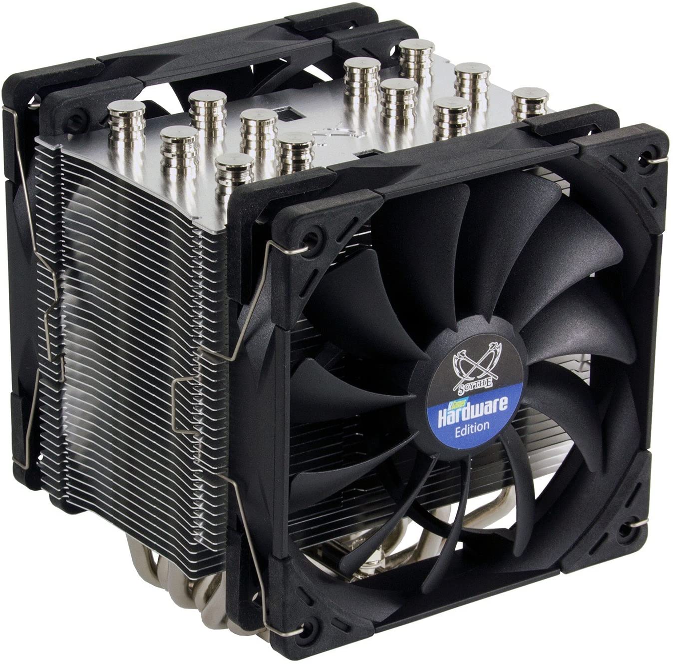

αν θελεις να το απογειωσεις, καποιοι λενε οτι απογειωνετε με καλωδιο ρευματως... 🐒
βαλε αλλη πσυχτρα, οπως ειπε και στην αρχη ο Ημιθεος, ή πχιο δυνατο ανεμιστηρα. ειχα παλια μια scythe και της ειχα βαλει 3 ανεμιστηρια (πριν 15 χρονια) 🐒
