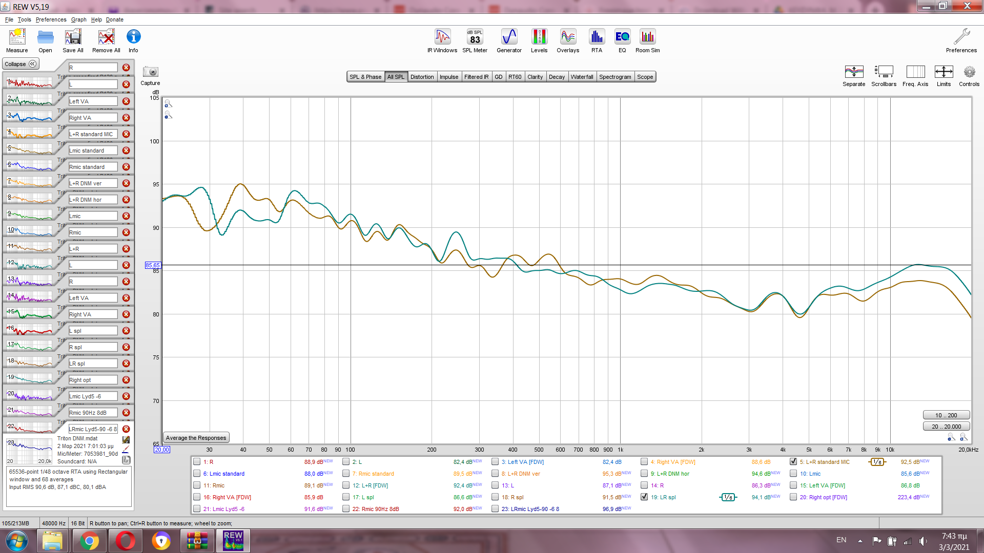

Διάφοροι αντιρρησίες όλως τυχαίως τα DNM ηχείων επικαλούνται...Καλώδια στα οποία τα ηλεκτρικά χαρακτηριατικά είναι ριζικώς διαφοροποιημένα σε σχέση με τυπικές γεωμετρίες και πολύκλωνα καλώδια...
Το να διαρρυθμίζουμε απόκριση στις πρώτες οκτάβες πλησιάζοντας main ηχεία - ακόμα περισσότερο φέροντα διατάξεις ενίσχυσης χαμηλών όπως bass reflex - σε τοίχο αντί να έμπαιναν αυτόνομα sub στο παιγνίδι,είναι ό,τι πιο χαοτική ενέργεια - κυριολεκτικά και μεταφορικά - υπάρχει.Καθότι αναμένεται να εντείνουμε χωρίς αντιστάθμιση διάφορες βλαβερές επιδράσεις από το χώρο.
Εφόσον εμπλέκονται sub στις τρεις πρώτες οκτάβες,αφενός μεν δεν χρειάστηκε να...πλησιάσουν τα main σε τοίχους,αφετέρου δε οι μετρήσιμες διαφορές από τρίτη οκτάβα και άνω όταν εμπλέκονται sub κρίνονται μικρές,ιδίως όταν υπάρχουν και αποκλίσεις από μεσοϋψηλές και άνω αποδιδόμενες στο μοτίβο περιστροφής για το μικρόφωνο.
(Επιμέρους κανάλια εκπέμποντα μαζί,κόκκινη καμπύλη πολύκλωνο Viablue , πράσινη μονόκλωνο DNM μεταξύ τελικού-παθητικού δορυφόρου)
Εννοείται ότι χρησιμοποιήθηκαν καλώδια ηχείων με το ίδιο μήκος (60 cm ελέω μονομπλόκ τελικών)...

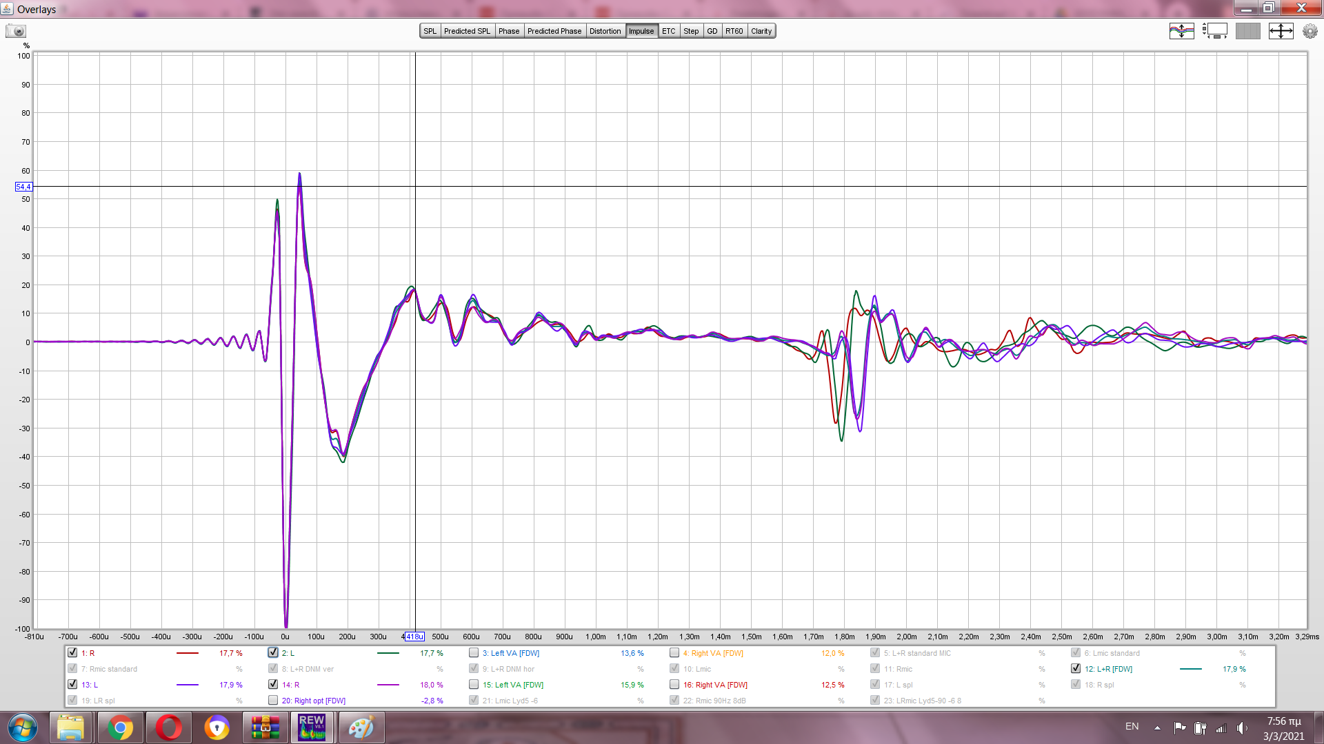

Δεν αλλάζουν βεβαίως οι Κρουστικές αποκρίσεις οι οποίες λαμβάνονται με σταθερή θέση μικροφώνου (πλήρης ταύτιση για το κύριο τμήμα και ανάμεσα στα επιμέρους κανάλια)
Επειδή όμως τα καλώδια είναι πάντα δευτερεύον ζήτημα,μπορούμε πολύ εύκολα να μεταβάλουμε την (αδιόρθωτη πάντα) καμπύλη απόκρισης σε αισθητό βαθμό με αλλαγή ρυθμίσεων σε στάθμη και συχνότητα ως προς το βαθυπερατό φίλτρο πάνω στα sub,όπως φανερώνει τώρα η σκούρα μπλε καμπύλη :
