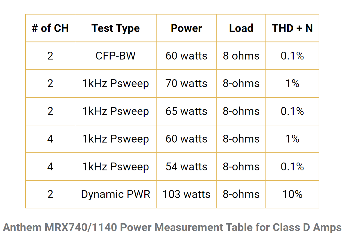

Ένα άλλο καλό του anthem είναι ότι έχει class d ενισχυτή για τα όροφης και ΑΒ για τα υπόλοιπα αλλά Παρόλαυτα μπορείς να κάνεις reassign στα οροφής οποία θες. Να αλλάξεις τα όροφης από class d σε ΑΒ. Βέβαια τα watt πέφτουν σημαντικά σε 4 channel driven και στον 540 και στον 740... ,,(Σε class d πέφτει στα 60watt ο 540) και δεν ξέρω για αυτό αν αξίζει να πάει κάποιος στον 740

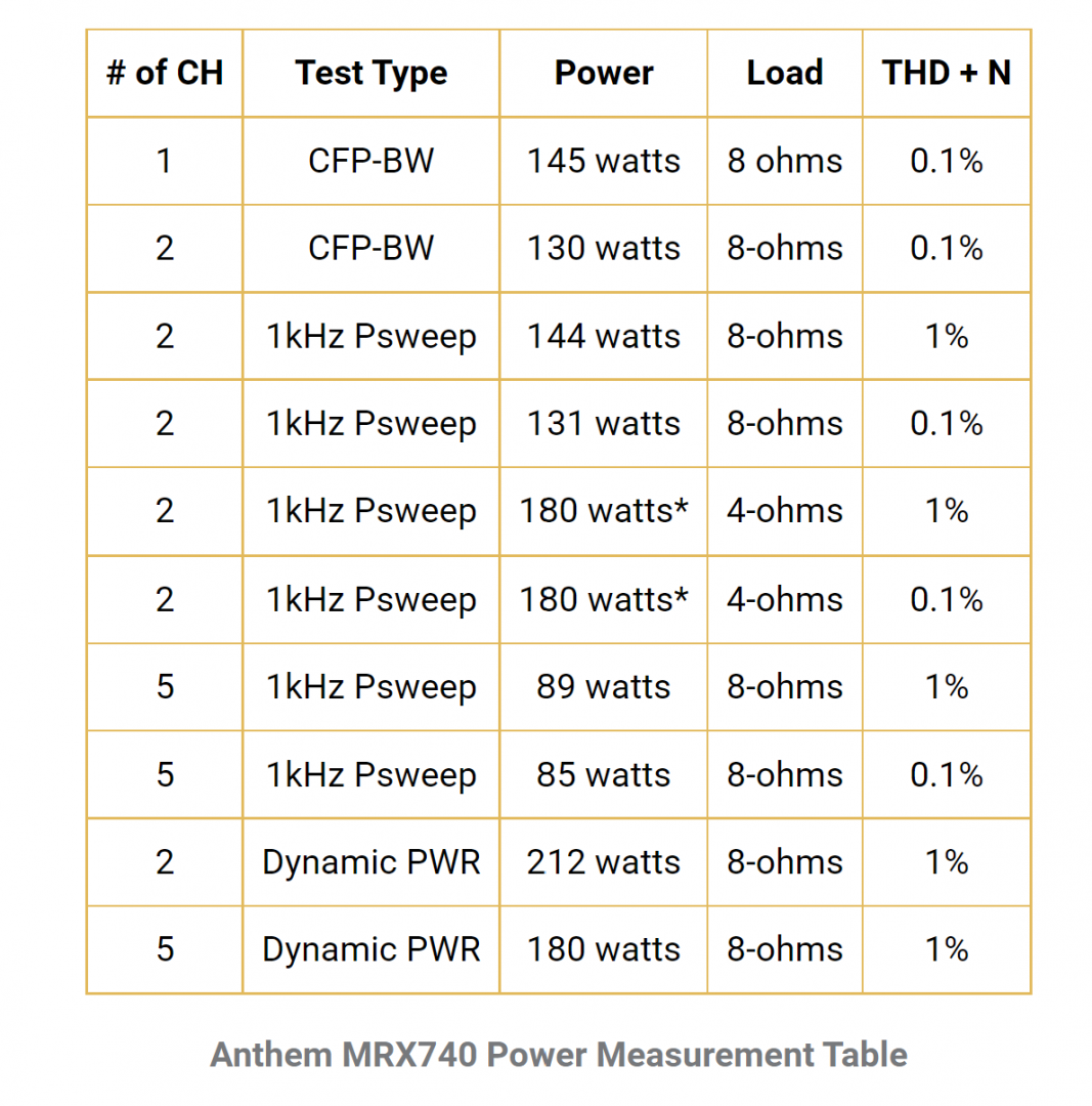

ο 740 οταν οδηγει τα οροφης απο τους class d δινει 54-60w στο καναλι
λογια αν κανεις reassing τα ΑΒ στα οροφης αυτα θα δινουν 130-140 watt συμφωνα με αυτους τους πινακες
για τον 540 δεν εχω βρει ακομη αντίστοιχες μετρησεις
