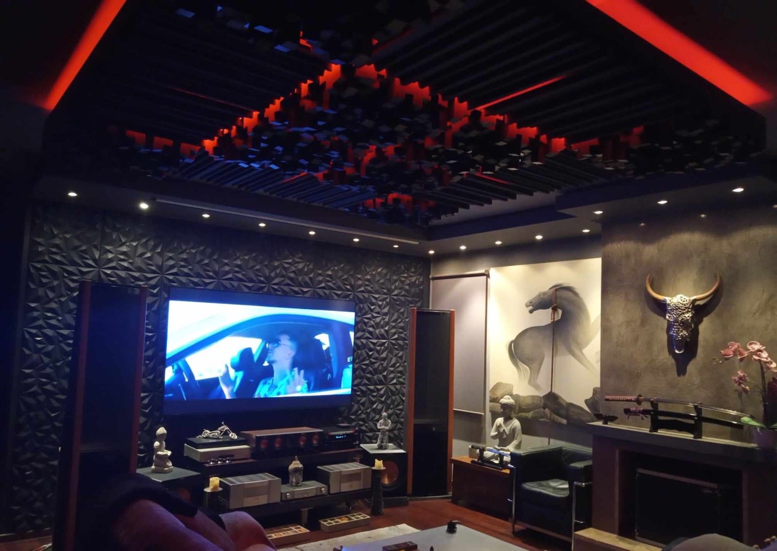

Είπα λοιπόν και εγώ να "Ατμίσω" το σαλόνι...(ένα από τα πλεονεκτήματα του να είσαι εργένης) Κατασκευή ψευδοροφής από μελαμίνη και όχι από γυψοσανίδα (για ευνόητους λόγους... ) γεμάτη με ορυκτοβάμβακα ULTRACOUSTIC και τοποθέτηση ηχείων οροφής (Dolby Atmos) με φωτισμό led strip rgb και τοποθέτηση diffusers για καλύτερη ακουστική του χώρου. (Τα diffusers κόπηκαν με υδροκοπή για να τοποθετηθούν τα ηχεία και να μην φαίνονται)...
Έπεται συνέχεια με την τοποθέτηση absorber bass panel περιμετρικά της κατασκευής για τον έλεγχο των "χαμηλών". (Με 9 ηχεία και 2 subwoofer στον χώρο καταλαβαίνετε τι γίνεται)...
Θα ακολουθήσουν και άλλες φωτογραφίες και παρουσίαση του συστήματος.

...(Με 9 ηχεία και 2 subwoofer στον χώρο καταλαβαίνετε τι γίνεται)...
Άμα το κεντρικό ηχείο είναι αυτό που φαίνεται σε αντιπαραβολή με τα L-R, τότε λέω πως ... δεν καταλαβαίνω τι γίνεται.
Μερακλίδικη η διακόσμηση με ινδουιστικά ειδώλια και katana, σιχαίνομαι μεν να ΄΄χαλάω΄΄ πάρτι αλλά κάποιος έπρεπε να γίνει ΄΄κακός΄΄ θίγοντας το συγκεκριμένο στοιχείο. It's a dirty job...
Αυτά τα Martin Logan έχουν και σαμπ, σωστά?
Πόσες ίντσες;
Έχει και κάτι... Klipsch , μην το παραβλέπουμε.
Πόσες ίντσες;
Τι γελάς ρε @daharis666 ;
Σωστά. 12"
Τα Martin τα χαίρομαι στο stereo. Αυτό δεν σημαίνει πως δεν συμπληρώνουν μια χαρά και το home cinema. Άλλωστε η πλειοψηφία της πληροφορίας βγαίνει από το κεντρικό που δεν είναι κακό για το μέγεθος και τις εντάσεις που ακούω.

Toν καλυτερο επεξεργαστη να παρεις με λαθος ηχεια και στησιμο δε θα κανεις τιποτε απολυτως.
Με σειρα προτεραιοτητας , μπορει και το ν2 να γινει και ν1 .
1)αλλαγη κεντρικου https://www.martinlogan.com/en/product/illusion-esl-c34a
2)Μετακινηση των σαμπς σε αλλες θεσεις, δεν παιζει με τιποτε ''στακαρισμα 4''που εχεις κανει
3)Αλλαγη διαχυτων ταβανιου.Γιατι εβαλες 2d και μαλιστα μικροτερου βαθους στο ταβανι; αυτοι ειναι για τοιχους ...Ολοι 3d.
4)Aλλαγη θεσης ατμος, ετσι οπως ειναι καταστρεφονται , ο ορισμος της κατασροφικης διαθλασης.
2 λυσεις.α) τοποθετηση περασια με το μεγαλυτερο υψος της κολωνας του διαχυτη, εαν και αισθητικα δεν το ηθελες καταλαβαινω , β) τοποθετηση κατα auro3d
5)αλλαγη av.
Για υδροκοπη δεν εχω ακουσει, εαν μιλαμε για πολυστερινη αυτη κοβεται με ρευμα.
Ειδες τον Καλο, τον Κακο ε...
περιμενε και τον ''Ασχημο'' τωρα ...:D
5)αλλαγη av.
Συν τον επεξεργαστή, χρειάζονται ακόμα ... " A Fistful of Dollars " για να εναρμονιστεί η απόδοση με την καταπληκτική ομολογουμένως εμφάνιση.
