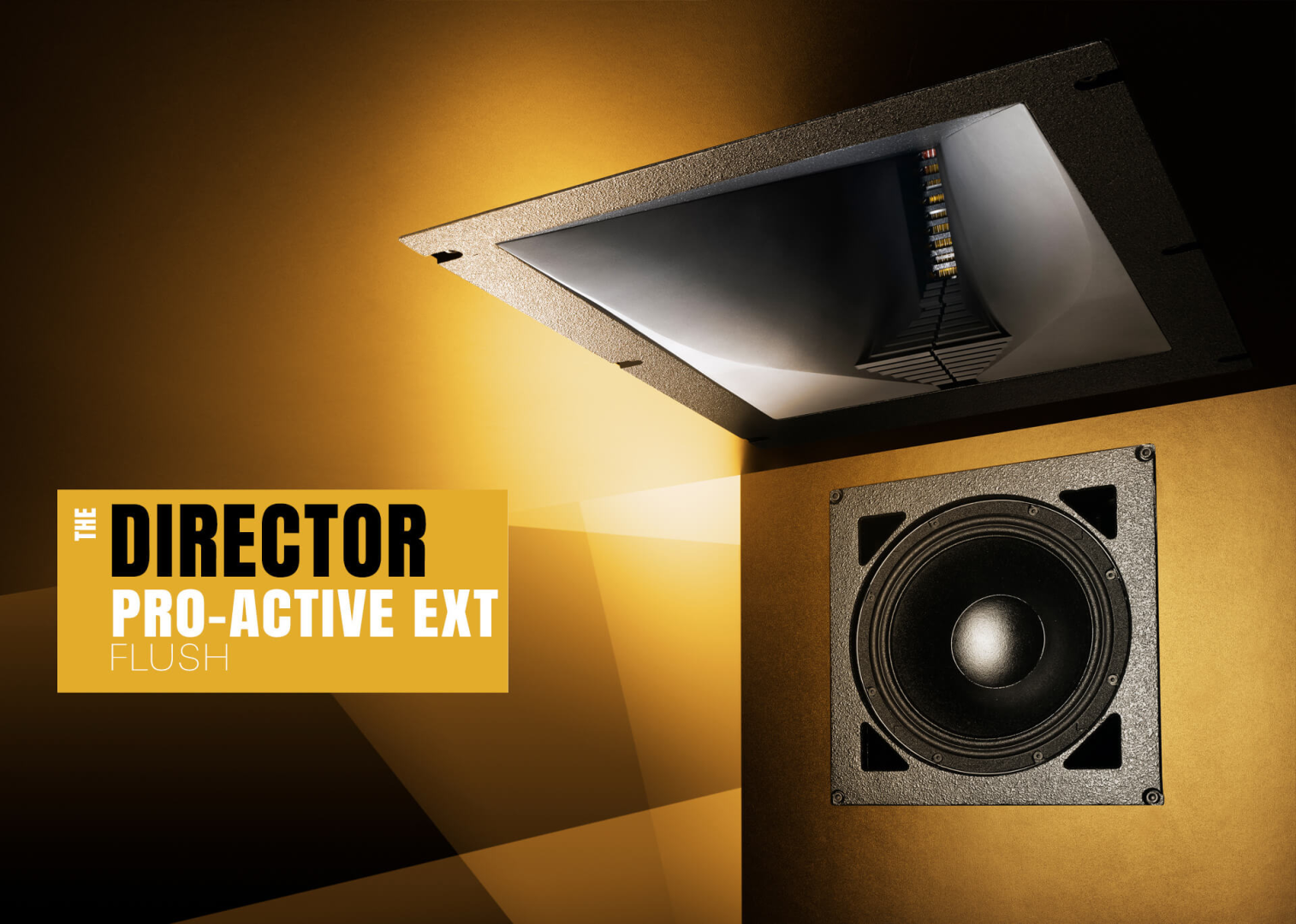

Το κάνει με δύο διαφορετικούς τρόπους. Ο ένας είναι με αυτο το ηχείο που λες σε μεγαλα σεταπ και ο άλλος με τα μικρά ομοαξονικα 6ιντσα.
Εγώ το μόνον που βρίσκω στην Ascendo για LED Walls είναι τα παρακάτω ηχεία.
Με τα μικρά που λες ομοαξονικα που υπάρχει κάτι να κοιτάξουμε?
