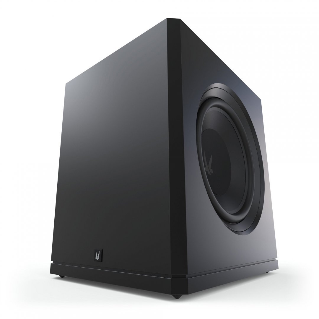

Ανοίγω αυτό το θέμα σχετικά με την Νορβηγική Arendal.
Εχουν αρχίσει να υπάρχουν παντου reviews και σχόλια κυρίος για τα sub που κατασκευάζουν τα οποία είναι πολύ θετικά.
Ξεκίνησα μια συνομιλία μέσο email και έχω μείνει εντυπωσιασμένος με την ανταπόκριση.
Μου ζήτησαν μέχρι κάτοψη του χώρου για να μου κάνουν τη δική τους πρόταση.
Όταν τους ρώτησα για άμεση σύγκριση με το svs pb13 που έχω δε δίστασαν να πούν τα υπέρ και τα κατά.
Έκανα να πώ την αλήθεια και το παζάρι μου για 2 κομμάτια. Αλλά μου εξήγησαν με λεπτομέρειες γιατι δεν είναι δυνατόν να κάνουν κάποιο discount.

Φυσικά η πρότασή τους όταν τους έστειλα τη διαμόρφωση του χώρου και ότι δε μπορώ να έχω κάποιο ιδιαίτερο treatment ήταν 4 μικρότερα στις 4 γωνίες.
Όσον αφορά την απόδωση μεταξύ pb13 κάί 2χ arendal sub 2 ήταν ότι θα χάσω λίγο βαθύ μπάσο αλλά από 30 και πάνω έχει πολύ περισσότερο output και γενικα είπαν
Regards to your question about 1723 Subwoofer 2 compared to PB13-Ultra, you will loose out on some of the very deep bass but you will have a lot more output above 30-35Hz or so with dual Subwoofer 2's compared to a single PB13-Ultra. And they have a completely different way of representing music, they are extremely explosive and detailed throughout the bass frequencies, compared to a heavier and slower sound of the SVS.

Thanks for the sketch, it makes everything so much clearer for me.
To be honest, I think the best result would be achieved with 4 pieces of 1723 Subwoofer 1, placed in each of the 4 corners of your room. The second best option would be placing one 1723 Subwoofer 2 or 3 in each corner i front of the system.
Using 4 subwoofers you will typically get an even flatter response in the entire room, compared to using dual subwoofers. Anyway, if possible, I would absolutely urge you to move the listening position a little back or a little forward. In the center of the room you will almost inevitably get phase issues in the bass, the best is typically if your listening position is at 2/5ths or 3/5th of the room length.

Η επόμενη ερώτησή έχει να κάνει με το αν μπορούν να παίξουν reference και max spl
Two subwoofer 2 will probably have a slight advantage in max SPL over 4 Subwoofer 1's, only because when you place subwoofers at a distance form each other you miss out on the coupling effect you have when placing them close to each other (or in the case of subwoofer 2, you have dual drivers in one single cabinet). They are certainly able to play loud anyway though, all of them.
If you want maximum SPL then there is no escaping from the ported cabinets though, 1723 Subwoofer 3 or 1723 Subwoofer 1.5 will play significantly louder compared to the sealed models. They also come with a port plug so you can use them as sealed and see which way you prefer.
For the best integration - 4 pieces of 1723 Subwoofer 1 or subwoofer 1.5 will be the best way, for maximum sound pressure dual 1723 Subwoofer 2 or 3 will be the way to go.
