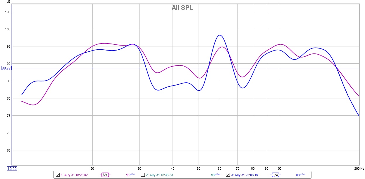

94,8db @ 29hz - 102db @ 55hz
Οχι, λυπάμαι, στους 31Hz είναι 91-92db η μπλέ (δηλαδή η καμπύλη του audyssey), καi μάλλον πάνω απο 102db στα 56-57.
+-5db τουλάχιστον
Οι παλιές μετρήσεις είναι ακόμα πιο "υπέροχες"

Πια μπλε βρε συ? Η πράσινη είναι μια παλιά μέτρηση που είχα από το sweet spot στο κέντρο του δωματίου. Η κόκκινη είναι χωρίς τίποτα άλλο πέρα από την μετακίνηση του καναπέ 40 περίπου πόντους πιο μπροστά.
Ναι, την πράσινη εννοώ.

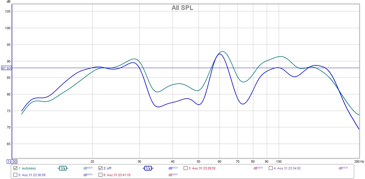

ψάχνω παλιές μετρήσεις πριν και μετά για να δεις ότι είναι συμπεριφορά του χώρου
αυτές είναι από το pb2000 που είχα πριν το 13αρι στην ίδια όμως ακριβός θέση τοποθετημένο.
οι μπλε γραμμές και στα 2 είναι χωρίς audyssey

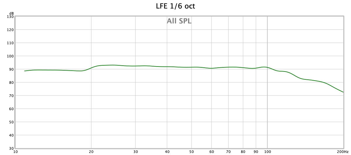

το ακριβο
Αν το βάλεις με 1/6 όπως έκανες, τότε πρέπει να μοιάζει έτσι:

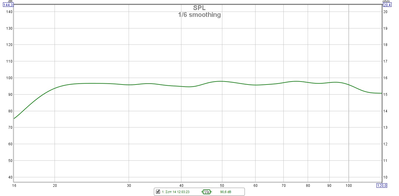

το πιο φτηνο

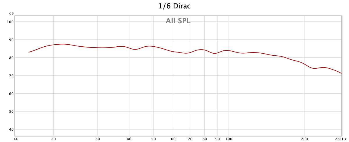

Και αν θες και πιο φτηνά, έτσι με Dirac, +-2db
και η μπουρδα που λεει και περαστικος απο εδω :lolsign:
+/-1.5db
