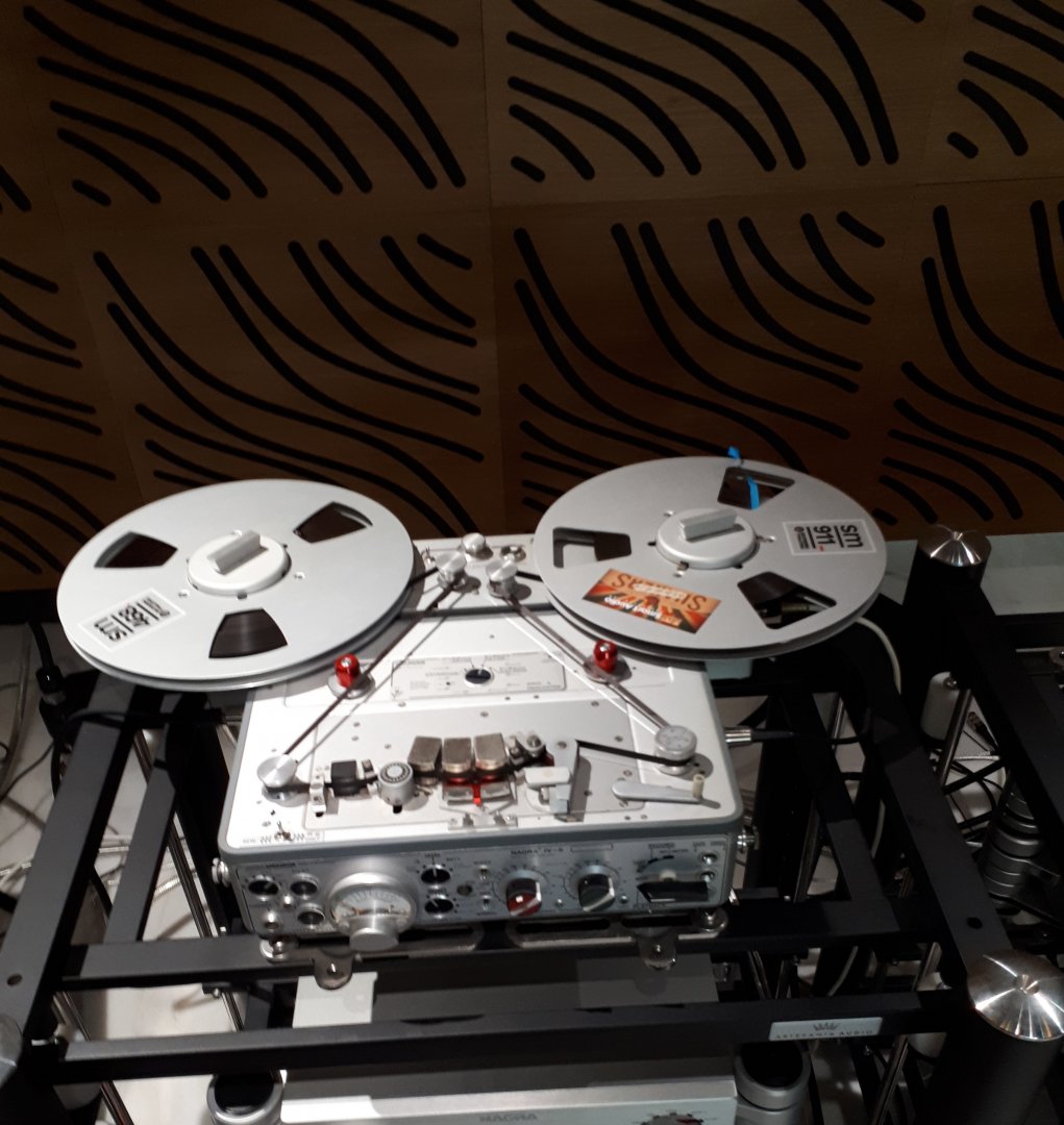

Έχει και και ολόκληρο τοίχωμα από Artnovion από πίσω (φαντάζομαι και ανάλογη φροντίδα τριγύρω),μην παραβλέπεται αυτό το στοιχείον.

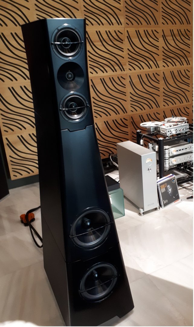

Είναι και σε μεγάλο χώρο, δε βλέπω κρυσταλλιέρες :roflmao: :roflmao:
Επειδή κολλήσατε στο δέντρο (100.000€) και χάσατε το δάσος, να το πάρουμε αλλιώς.
Στο χώρο του Τζιοβάνι σε δικάναλο σεταπ.
SHD studio + Genelec + Sub θα είχε κλάσεις ανώτερο αποτέλεσμα.

Έχει και και ολόκληρο τοίχο από Artnovion από πίσω,μην παραβλέπεται και αυτό.
Ναι, ναι, έχει κι ιδανική απόσταση από τον πίσω τοίχο για να σιγουρέψει σκαμπανεβάσματα απόκρισης της τάξης των 20 ντεσιμπέλ! :gotcha:
Δε χρειάζεται να πας εκεί για να το "ακούσεις", κατά προσέγγιση λιγων χερτζ βγαίνουν εύκολα τα σημεία ακύρωσης και μπουμαρίσματος, απλώς κοιτάζοντας τη φωτογραφία, με μόνη πιθανή εξαίρεση να μην έχει τοίχο από πίσω.. 8-)
Στην περίπτωση που όντως δεν έχει τοίχο από πίσω, θα είναι μια χαρά (αν του βάλεις και κάνα σαμπ από κάθε μεριά).
Και μη μου πείτε ότι δε θέλει σαμπ, όταν ο Τζιοβάνι με τα ηχεία που διαθέτει, έχει επιβεβαιώσει ότι θέλουν... ;)
