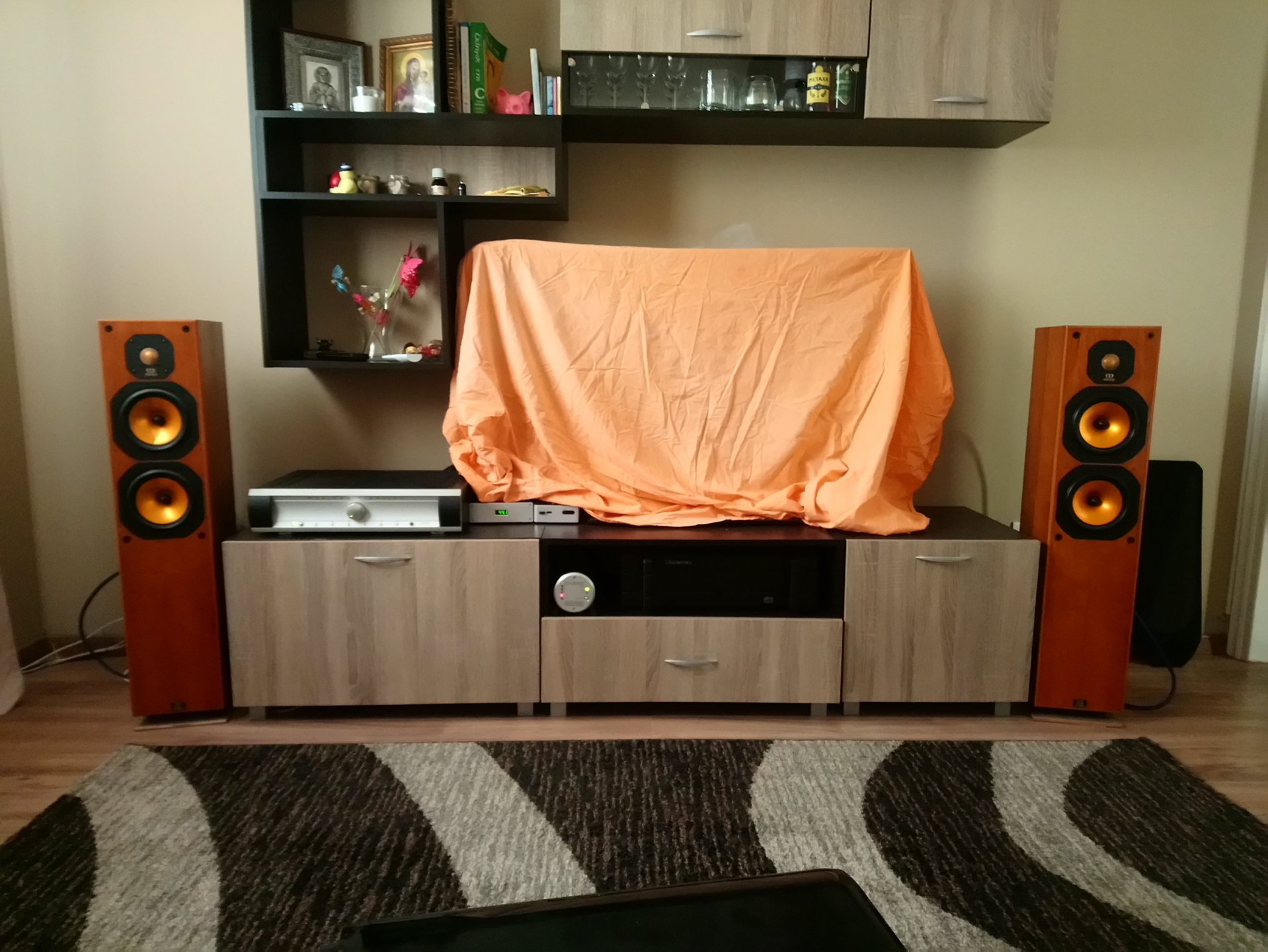

Στον χώρο τώρα, πονεμένη ιστορία. Μικρός, εξαιρετικά μικρός γι'αυτό το σύστημα. Δεν έχω τις ακριβείς διαστάσεις, αλλά είναι μεταξύ 11 και 12 τετραγωνικών. Και επειδή εξυπηρετεί τις ανάγκες ενός σαλονιού, αυτό καθιστά ακόμη πιο δύσκολα τα πειράματα και δικαιολογημένα η παντοφλοκρατούσα θα δυσανασχετούσε αν έβγαζα πολύ έξω τα ηχεία. Τώρα βρίσκονται 26 εκατοστά απο τον πίσω τοίχο και 50 εκατοστά απο τους πλαϊνούς, στα 1.8m μεταξύ τους. Με αυτό το τρόπο διασφαλίζεται τουλάχιστον το ισοσκελές τρίγωνο με 1.8m απόσταση του κάθε tweeter απο το σημείο που κάθομαι. Στο κέντρο του σαλονιού λοιπόν βρισκόταν το γνωστό coffee table που αποδείχτηκε ότι έκανε σοβαρη ζημιά στην ακουστική και μόλις πήγε προσωρινά στη πίσω αριστερή γωνία του δωματίου, "ξεκλείδωσε" ο χώρος. Και αν παρατηρήσατε ότι χαζοχάρηκα με αυτή την αλλαγή, ισχύει. Γνώριζα μεν κάποια πράγματα για τη σπουδαιότητα του χώρου, αλλά ομολογώ ότι δεν περίμενα ότι θα καταλάβαινα ακόμα και τη παρουσία του laptop στον χώρο. Όπως έχω πει και στο άλλο θέμα, τώρα μένει να βρω τις καλύτερες δυνατές παρεμβάσεις για να τον κάνω hifi friendly χωρίς να βγω απ'έξω. Ο χώρος αναμένεται να αλλάξει, αλλά όχι στους προσεχείς μήνες, επομένως θα πρέπει να γίνουν τα τουίκς για να στρώσει κάπως. Πριν τις συμβουλές του Κώστα, πίστευα ότι θα ήταν πεταμένα λεφτά μια υποτυπώδης περιποίηση του χώρου ειδικά λόγω της βραχυπρόθεσμης παραμονής σε αυτό το σπίτι, αλλά απο την άλλη, το πιο πιθανό είναι να "επένδυα" το budget του hifi σε λάθος κατεύθυνση.

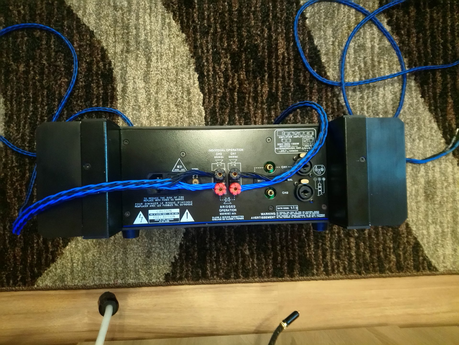

Έχω όμως εύκαιρη μια φωτογραφία απο τα λατρεμένα οπίσθια του τελικού μου, την οποία και επισυνάπτω:

Ο προ που έχεις βγάζει xlr?
Αμέ! Τη περίοδο που αγόρασα το 1016 μπορούσα να έπαιρνα και το 1116, αλλά επειδή τότε νόμιζα ότι ήταν σκληρός ο ήχος του προενισχυτή, πήρα την rca έκδοση για συνεργασία με άλλο μηχάνημα. Βλακεία. Ο προενισχυτής κελαηδάει.
[DOUBLEPOST=1557526455][/DOUBLEPOST]Ήμουν δηλαδή ένα κλικ πριν τον έστελνα. Για ένα φεγγάρι πήγε στο εξοχικό, αλλά επανήλθε και τελικά θα παραμείνει.

Ωραία!!
Αφού βγάζει κούμπωσε τον από εκεί με τον bryston!!

Για αρχή θα αγοράσω λίγο mogami για να φτιάξω ένα Balanced καλώδιο. Απο τη μία σκέφτομαι ότι το ks1016 είναι ένα φανταστικό καλώδιο, απο την άλλη μιλάμε για balanced σύνδεση. Θα το δοκιμάσω για τη τιμή των όπλων.

Μια φωτογραφία απο το σύστημα. Τα δύο κάτω κομμάτια του σύνθετου θα φύγουν και τη θέση τους θα πάρει το ρακ που έχω στα σκαριά ( άρα θα αποκτήσουν και λίγο ελεύθερο χώρο τα ηχεία προς το κέντρο. Το κάτω δεξί ντουλάπι έχει τους λίγους αγαπημένους μου δίσκους βινυλίου, ακόμα και σ'αυτό πάω σχεδόν απο την αρχή μιας που ανακάλυψα επιτέλους ποια είδη μου αρέσουν ). Στόχος ειναι να δώσω λίγο χώρο και απο επάνω με τροποποίηση των ντουλαπιών ( σκέφτομαι τις εναλλακτικές ).
Για αρχή, κάνε τα 26, 6.
Στα 6, βάλε λίγη ηχοαπορρόφηση, δε θα φαίνεται καθόλου, κρυφή, μόνο εσύ θα γνωρίζεις την ύπαρξή της. Να ρίξει λίγο τα μεσαία, το κέρδος που θα προκύψει.
Όχι ότι είναι άσχημα τα 26, απλώς είναι καλύτερα τα 6 από τα 26.
Φωτογραφίες. Ολ οβερ.
Έχει πολύ πλάκα που στην αναφορά σου στο σύστημα, περιγράφεις τις καλωδιώσεις. Για μένα θα ήταν πιο σημαντική η περιγραφή του χρώματος από τις κάλτσες που φοράς, της σύνθεσης των εσωρούχων σου και του μεγέθους της παντόφλας της συζύγου...
Επί της ουσίας, σημαντικό είναι να γνωρίζουμε ποιοι τοίχοι, ή ποια τμήματα τοίχων είναι από μπετό, ποια από τούβλο και που υπάρχουν γυψοσανίδες...
ΥΓ. Τα ηχεία δε βλέπω να έχουν κλίση, και το χαλί δε βλέπω λόγο να υπάρχει εκεί...

Μείωση της απόστασης απο τον πίσω τοίχο δηλαδή;
