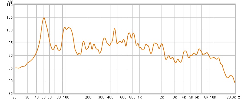

Πρώτη μέτρηση με ηχεία 80cm απο μπροστινό τοίχο, 49 απο πλάγιο ( κέντρο μπάφλας). Αυτή η πτώση στο άνω άκρο, πολύ μεγάλη δεν είναι;
14.426
12.122
Βασικό, πέρασες το calibration file του μικροφώνου για τις 180 μοίρες και το μικρόφωνο να κοιτάει ταβάνι;

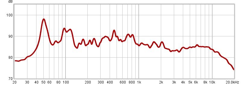

Με το κατευθυντικό calibration file στο ένα μέτρο ( στο ύψος του tweeter λόγω τεχνικών δυσκολιών ), βλέπω πάλι τα ίδια.
Το επίπεδο περιβάλλοντος θορύβου όμως ειναι υψηλό ( π.χ ένα σκυλί στη γειτονιά έχει λυσσάξει και ο μετρητής φτάνει μέχρι -55db )
Post automatically merged:
Ώπα, μάλλον έκανα κάτι λάθος. Έχω δύο calibration files, ένα στις 90 μοίρες και ένα που δεν αναφέρει τίποτα. Η πρώτη μέτρηση έγινε με αυτο των 90 μοιρών να κοιτάζει ταβάνι, η δεύτερη με το σκέτο να κοιτάζει το ηχείο στο ένα μέτρο.

Για 2ch όπου ανήκω, βάζω το σκέτο calibration file και το Mic να κοιτάει ηχεία.
Γιατί στο ένα μέτρο; εκεί ακούς; στη θέση ακρόασης.

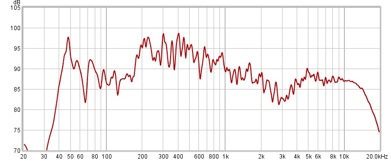

Το πρόβλημά σου δεν είναι στα +10khz, μπορεί να μη μετράει το μικρόφωνο το λογισμικό τέλος πάντων δε σε ενδιαφέρει. Κάτω από τα 200Hz έχεις τα κλασσικά room modes, από εκεί και πάνω όμως έχεις προβλήματα. Στη θέση ακρόασης πάρε μέτρηση με το μικρόφωνο να κοιτά το ταβάνι.
7.762
12.783
Καλά, δεν είναι η ενδεικτική μέτρηση, πρώτη δοκιμαστική ήταν σε μια τοποθέτηση που δεν είναι και η πιο σωστή. Αλλά μου έκανε εντύπωση αυτή η πτώση μετά τους 10KHz μη συμβαίνει κάτι άλλο.
