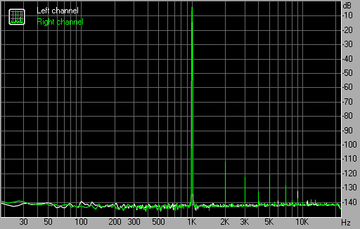

Παραθέτω τα μόνα στοιχεία που βρήκα συγκριτικά σε διαγράμματα: (Με ASUS ST και όχι STX γιατί, στα σημεία αυτά, είναι ίδια και είναι αυτά που διαθέτω. Επίσης για το WEISS είναι από review όπως θα δείτε παρακάτω, ενώ της ASUS είναι του κατασκευαστή από το "χρυσό" βιβλίο που συνοδεύει την κάρτα).
THD + N
α)WEISS:
β)ASUS:

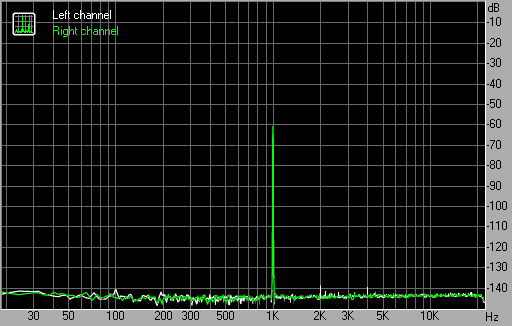

Απάντηση: ASUS XONAR ESSENCE
DYNAMIC RANGE:
α)WEISS:
β)ASUS:(+ crosstalk)
ΣΗΜΕΙΩΣΗ:
Το crosstalk που δίνει ο κατασκευαστής για το WEISS είναι >120 db. (ASUS= 132 db @ 1KHZ).

ΣΗΜΕΙΩΣΕΙΣ:
1)Bέβαια αυτό είναι το WEISS DAC 2. (Tελικά. Την πάτησα. Δεν το πρόσεξα!). Σύντομα θα σας έχω και για το 202.
2)Oι μετρήσεις του WEISS είναι 24/192, ενώ της ASUS 24/48. Στο 24/192 ανεβαίνουν οι επιδόσεις.
