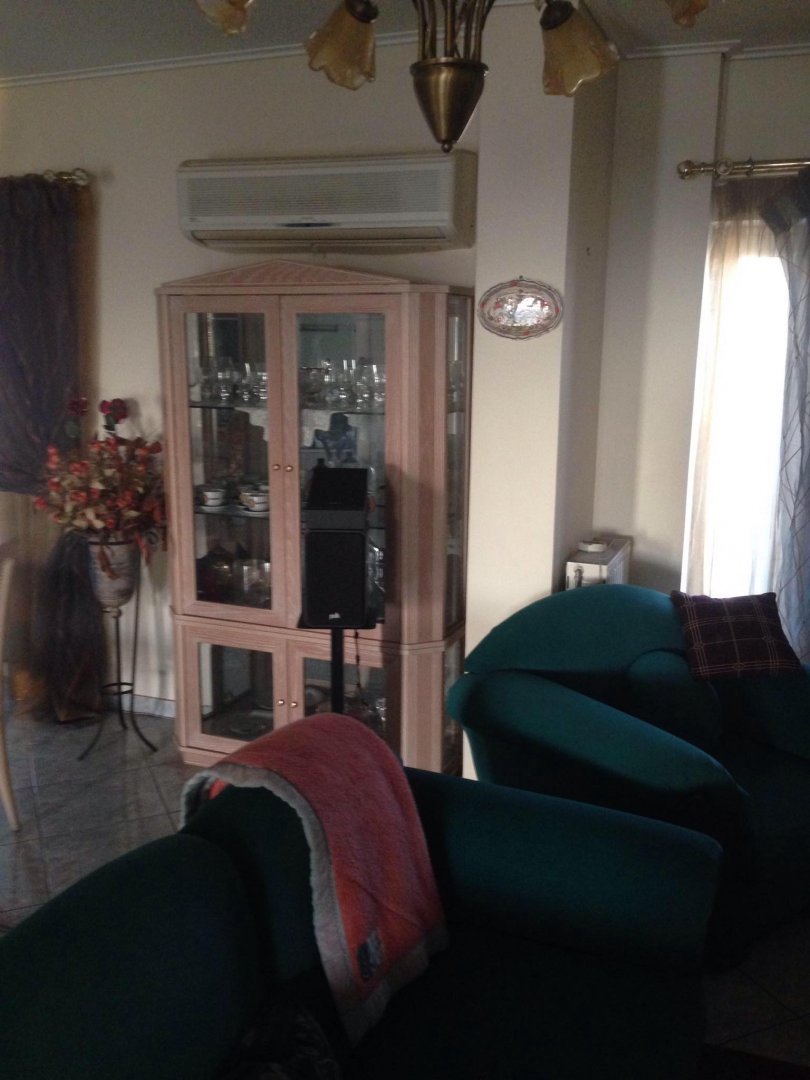

Γεια σου Δημήτρη. Αυτό με την κλίση το γνωρίζω, έτσι και αλλιώς οι βάσεις μου δίνουν αυτή τη δυνατότητα.
Το πρόβλημα μου είναι ότι δε μπορώ να τα δοκιμάσω, χωρίς να ανοίξω τρύπες πρώτα. Οπότε πριν τρυπήσω, πρέπει να είμαι σίγουρος για το που ακριβώς θα μπουν.

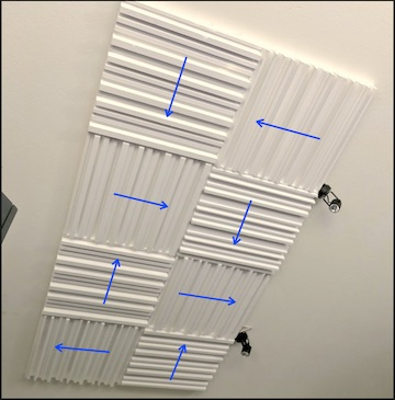

Η πιο φθηνή λύση είναι να πάρεις τους φθηνούς 1d diffusor της t akustik και να τους τοποθετήσεις στο ταβάνι με την παρακάτω διάταξη μετατρεποντας τους σε 2d diffusors. Ο συγκεκριμένος τους έβαψε κιόλας μπροστά για να μειώσει στο ελάχιστο το ποσοστό απορρόφησης

Το σημαντικό με τα πάνελ διάχυσης είναι να μην βρίσκονται κοντά στο αυτί γιατι χρειάζεται ελάχιστος χώρος/ απόσταση για την διασπορά των ανακλασεων.
Στο ταβάνι λοιπόν άνετα μπορούμε να τοποθετησουσεμ πάνελ διάχυσης, το θέμα είναι ότι πρέπει να καλύψουμε επιφάνεια και θα χρειαστείς αρκετά. Θέμα κόστους είναι, φυσικά και κάνουν αυτά στο λινκ, θα μπορούσες να τα βάψεις και αυτά ώστε να μειώσεις το ποσοστό απορρόφησης.
Διάχυση θα μπορούσες να βάλεις μπροστά και πίσω εφόσον η θέση ακρόασης δεν είναι πολύ κοντά στον τοιχο

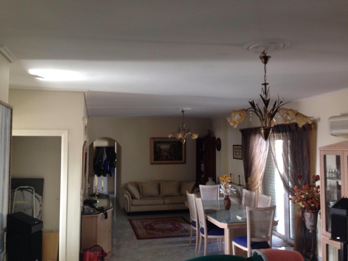

Eπειδή δε βλέπω να τα βάζω στο ταβάνι, μήπως ξέρει κανείς να μου πει, αν ακολουθήσω τη λύση των heights και με δεδομένο ότι δεν υπάρχει πίσω τοίχος,που θα μπορύσα να βάλω τα back heights? Ισως πάνω από τα surrounds με κλίση προς τη θέση ακρόασης και στο ίδιο ύψος πάντα με τα front heights?
