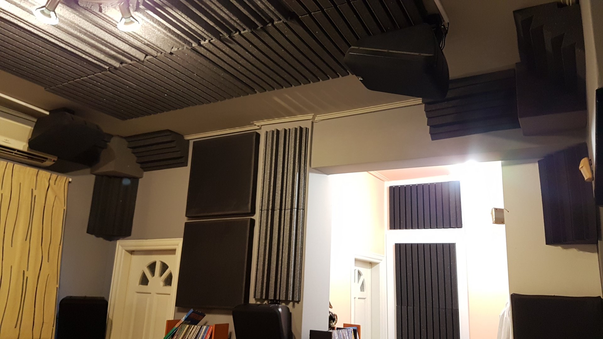

ο Χριστός και η Παναγία.!. Εγώ στο σαλόνι δε μπορώ να βάλω ηχεία τέτοιου μεγέθους. Απότι βλέπω έχεις βάλει και διάχυση στο ταβάνι, μου το είχε προτείνει και μένα ο κος Καστρούνης να κάνω μια τέτοια κατασκευή, αλλά σκέφτηκα αρχικά να δοκιμάσω κάτι τέτοιο https://www.thomann.de/gr/the_t.akustik_diffusor_manhattan_eps_set.htm

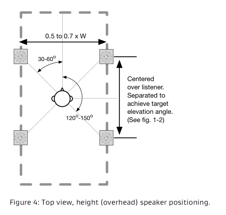

Από το ίδιο εγχειρίδιο.
αυτό το 0,5-0,7 x width τι σημαίνει? εμένα η απόσταση των Fronts LR είναι 2,20μ (από το κέντρο του κάθε ηχείου). Στην ίδια απόσταση δεν πρέπει να μπούνε 2 front in-ceiling και back in-ceiling? Γιατί αν το καταλαβαίνω σωστά, 2,20μ χ 0,7=1,54μ

Εγω θα αγνοουσα τις διαστασεις του χωρου. Αν ειχες σαλονι 20χ15 μετρα και ειχες ενα συστημα στη μια γωνια και ησουν 2.5-3 μετρα απο τα ηχεια, απαξ και λαμβανες το χωρο ως αναφορα, θα επρεπε να βαλεις τα ατμος σε αποσταση 7-10 μετρων!

απότι βλέπω τα έχεις τοποθετήσει χωρίς κάποια κλίση αριστερά-δεξιά προς τη θέση ακρόασης. Η μόνη κλίση είναι στο πάνω-κάτω. Τα main LR είναι και αυτά χωρίς κλίση προς τη θέση ακρόασης?

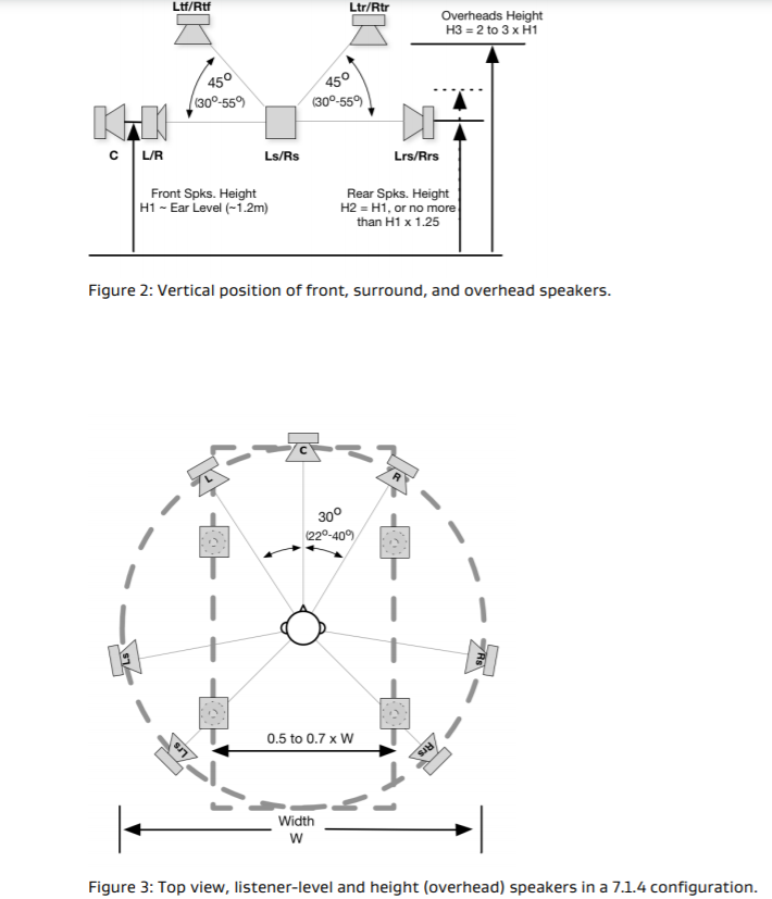

Ενδιαφέρον το σχήμα, μου γέννησε μια απορία και δε ξέρω ποιον να πιστέψω: τη Dolby ή τη ... Dolby :O_o:;;;
Τι εννοώ:
Στο παραπάνω σχεδιάγραμμα βλέπουμε τα πίσω ηχεία ύψους να βρίσκονται όπισθεν των surrounds. Πράγματι, το βρίσκει κάποιος στο επίσημο site, pdf, χειροπιαστά πράγματα :biggrin:.
Όμως αν ανατρέξει κάποιος στο αναλυτικό pdf (πάλι!) στον ίδιο ιστότοπο:
Σελ. 29, τα πίσω ηχεία ύψους βρίσκονται έμπροσθεν των surrounds.
Μοιάζει με ασήμαντη λεπτομέρεια, αλλά πιστεύω πως σε αρκετούς χώρους δεν είναι...
Τι ισχύει τελικά;
τελικά τι λες ότι ισχύει από τα 2? εγώ νομίζω η κάτοψη που δείχνει τα ηχεία από πάνω και τα δείχνει πίσω από τα surround

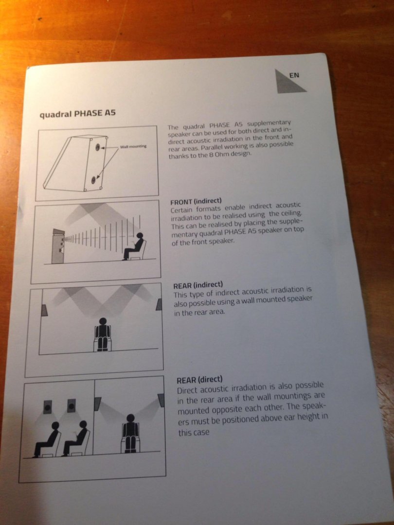

καλήσπερα, αν και δεν έχουν διακόπτη, σύμφωνα με αυτό νομίζω ότι κάνουν.
2.845
4.243
Σύμφωνα με το manual που έβαλες δεν κάνουν για ταβάνι.
Για πλάι στον τοίχο ναι, κάνουν.
να σε ρωτήσω γιατί? αφού direct θα παίζουν είτε στο ταβάνι, είτε στον τοίχο. Επίσης το crossover τους είναι αρκετά χαμήλο.
Απαντώ με βάση το Manual.
Κατι θα ξέρει ο κατασκευαστής, φυσικά κάνεις δεν σε εμποδίζει να τα βάλεις ταβάνι, δοκιμάζεις και αποφασίζεις.

266
123
Η εικόνα μπερδεύει.
Τα πάνω μπαίνουν ανάλογα και το ύψος του ταβανιού. Οπότε αν έχεις κοντό ταβάνι θα έρθουν κοντά στο κέντρο.
σελίδα 8 figure 2

δηλαδή το Width στην περιπτωσή μου είναι η απόσταση ανάμεσα στα surround. Και αν κατάλαβα καλά τα front και back in-ceiling θα μπουν σε γωνία 30-55(όπως με βολεύει ανάλογα με το χώρο μου) από το κεφάλι μου. Πολύ χρήσιμο ευχαριστώ . Τώρα όσον αφορά τα Quadral και για να μη τα πετάξω, θα μπορουν να πάιξουν ικανοποιητικά στο ταβάνι? Σto εγχειρίδιο τα δείχνει, εκτός από dolby enabled, επίσης και σαν direct..
2.489
384
Δεν χανεις τιποτα να δοκιμασεις. Μαλιστα η κλιση που εχουν ειναι και καλο, γιατι δε θα ριχνουν στο πατωμα, αλλα στη θεση ακροασης, οπως θα επρεπε. Αν αναλογιστεις ποσο πολυ αλλαζει ο ηχος οταν κινουμαστε off-axis, δε θα δισταζα να τα βαλω στο ταβανι για δοκιμη. Ειναι αναισθητα και δεν αντεχουν και πολλα βατ, αλλα αφου τα εχεις δοκιμασε.
Δες κι αυτα τα ποστ εδω κι εδω για ιδεες.
Αν εχεις παρατηρησει γενικα, οσοι εχουν κρεμασει στο ταβανι Ατμος, τα εχουν στρεψει προς τη θεση ακροασης. Ακομα και ηχεια που μπαινουν 'χωνευτα΄στο ταβανι ερχονται τωρα με κεκλιμενες μπαφλες γι'αυτο το σκοπο.
