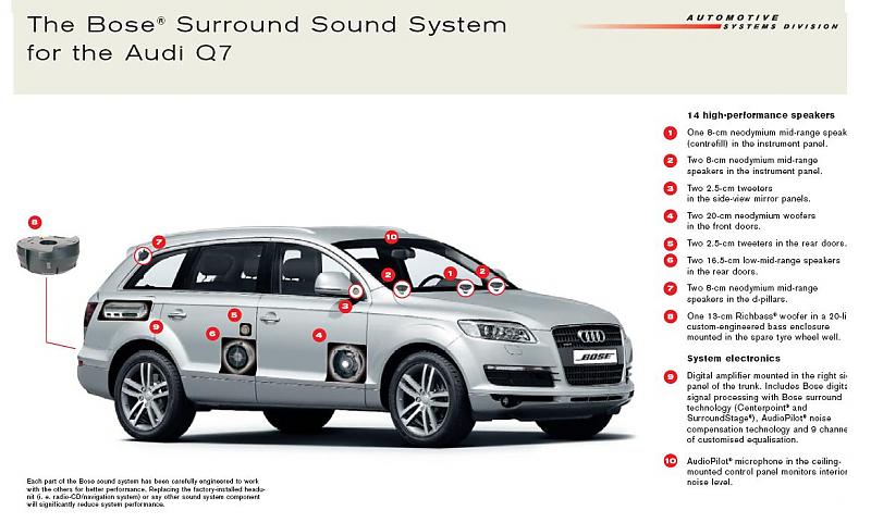

Βρήκα τις συσκευές του συστήματος.
Δυστυχώς η BOSE δεν ανακοινώνει τεχνικά χαρακτηριστικά.
Πάντως όπως βλέπετε το γουφερ ειναι 13.5cm!!!
Ελπίζω να εννοούν την ακτίνα του,
γιατί αμφιβάλλω εάν ένα τέτοιο γούφερ μπορεί να γεμίσει την τεράστια καμπίνα του Q7.
Όποιος ξέρει το κόστος ας μας πει για να κάνουμε μια καλύτερη ανάλυση.:happy_6:
http://www.bose.co.uk/GB/Images/Syst_Audi_Q7_EN_tcm6-7152.pdf
