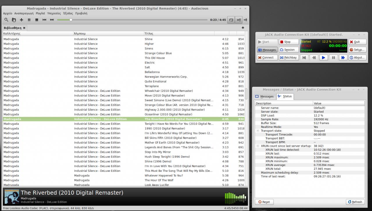

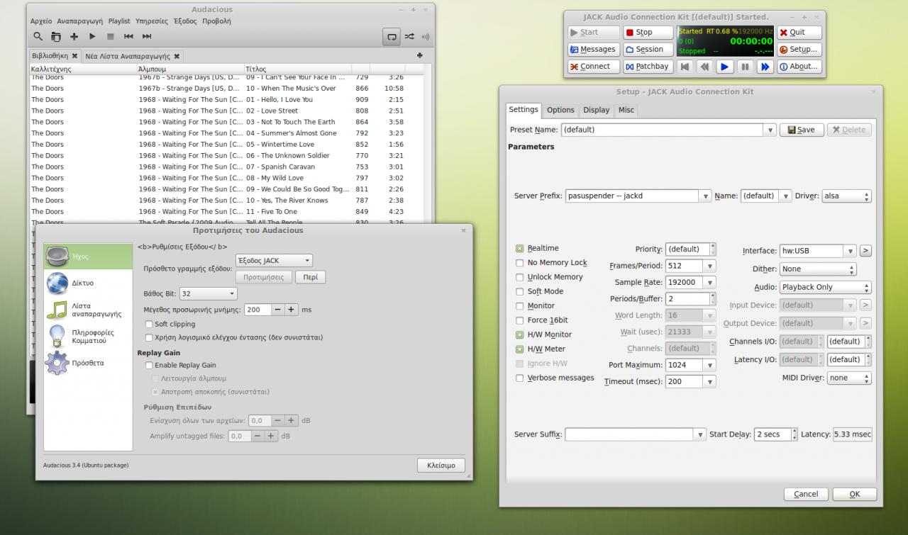

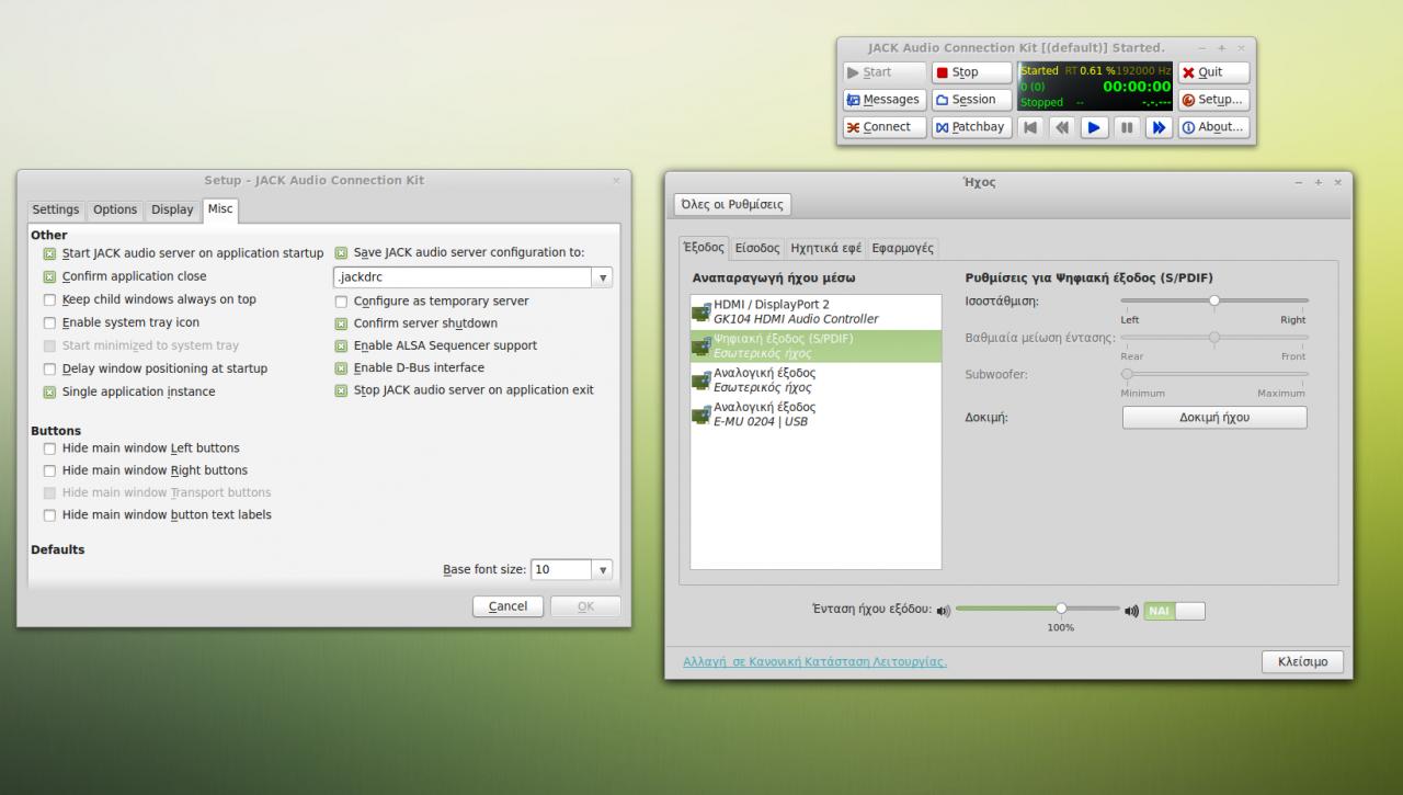

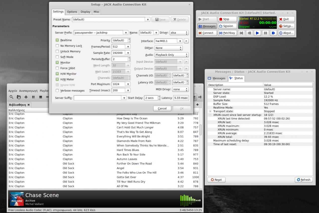

Λοιπόοοον...
Το λινουξάκι είναι μακράν ότι καλύτερο έχω δοκιμάσει για αναπαραγωγή.
Και έχω δοκιμάσει τα πάντα,λιγότερο σε Mac (οπου σαν παλιός κομπιουτεράκιας δεν μου πάει,νομίζω πως είμαι φυλακή) και πολύ περισσότερο σε win (foobar+fidflizer+jplay και Jriver+JPlay,κλπ.. με ότι ρύθμιση υπάρχει,σε φρέσκια εγκατάσταση,κλπ).
Μπροστά σε αυτό το σκατουλάκι...δεν...
Σε όλους τους τομείς είναι μπροστά.
Εξαιρείται βεβαίως το γραφικό περιβάλλον που στο λίνουξ και ειδικά στο περιβάλλον του fluxbox που παίζει είναι σαν να γυρίζει κανείς στα Amstrad των νιάτων μου.
Δεν ξέρω τι στο καλό έχουν κάνει σε αυτόν τον jack (τον server που αντικαθιστά το ΠΟΛΥ προβληματικό pulse audio) αλλά φαντάζομαι πως αφού φτιάχτηκε για επαγγελματικές εφαρμογές τον έχουν προσέξει.
(Για όποιον δεν κατάλαβε,είμαι αυτός με τα σαγόνια κάτω,και δεν μου συμβαίνει συχνά αυτό.)
Παρακάτω είναι μερικά στιγμιότυπα τραβηγμένα στο περιβάλλον του cinammon,μιας και στο fluxbox δεν υπάρχει τίποτα από τέτοιες ευκολίες,ούτε καν δίκτυο,μόνο τα απολύτως απαραίτητα.
