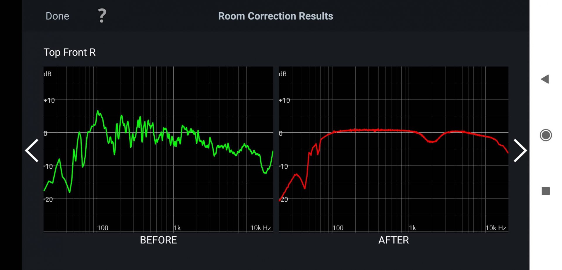

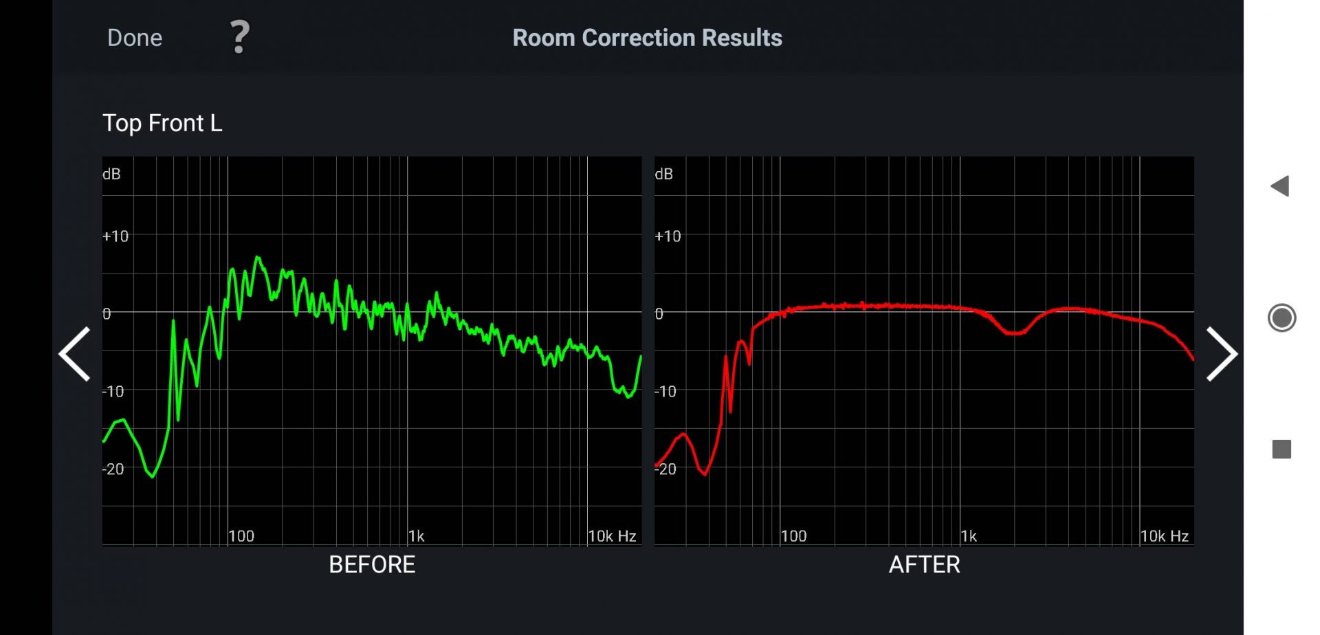

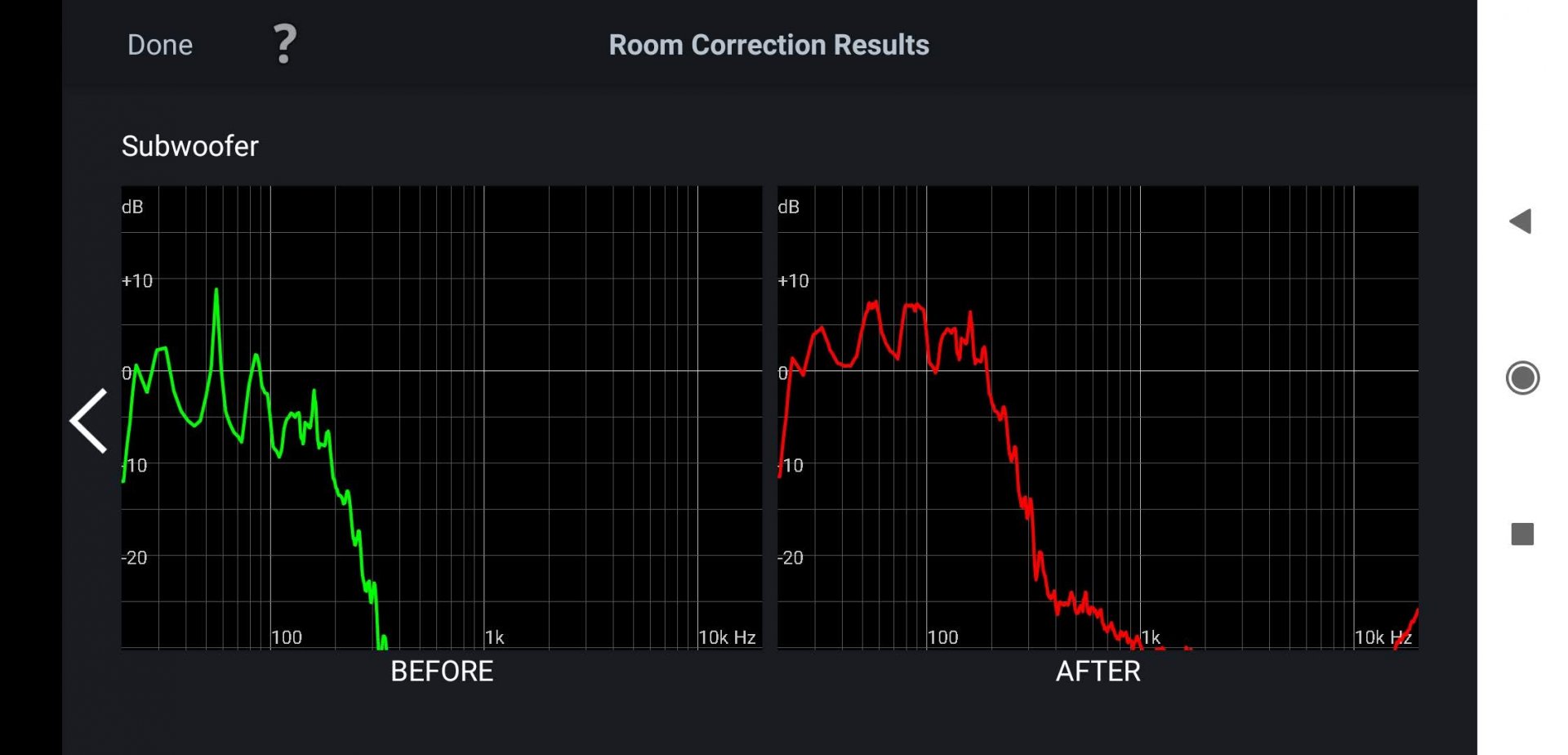

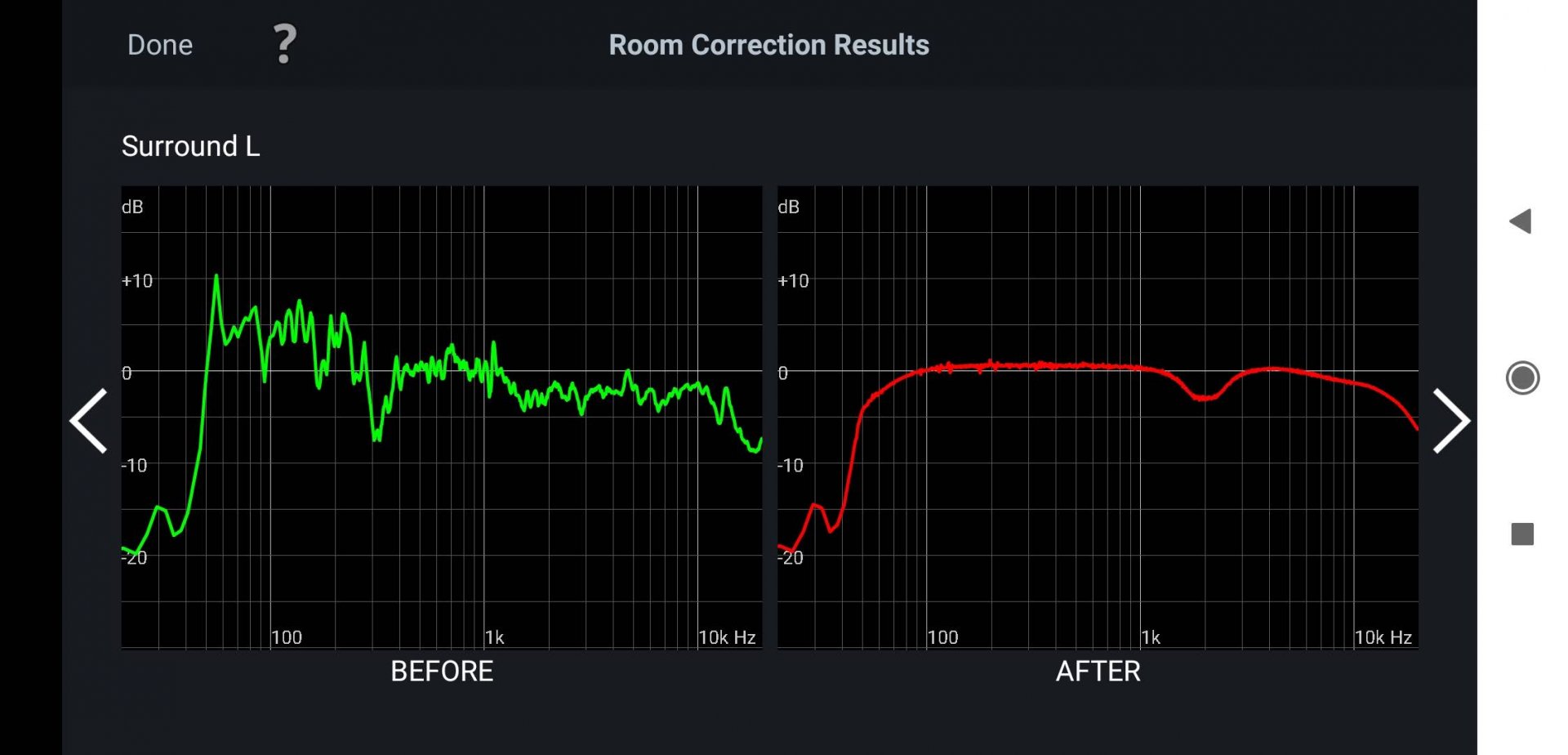

Αυτό λέω. Αν δεις σίγουρα σου έχει τονίσει και τα χαμηλά. Δεν έκοψε δλδ μόνο μέχρι 1κ
Το ξέρω, φαίνεται και στην εφαρμογή μετά, χωρίς να χω πειράξει απ το 1khz και κάτω, δείχνει στο διορθωμένο μία τάση προς τα πάνω στις χαμηλές κάτι που εμένα μου άρεσε κι αργότερα έδωσα κι εγώ άλλα δύο db. Συμβαίνει και το αντίστροφο, αν μπουστάρεις τις χαμηλές βλέπεις τις υψηλές να χουν περισσότερη κατηφόρα.

περαν της πλακας........δεν χρειαζεται το rew για καμπυλες....
....οτι σας βγαζει το audyssey ισχυει, μετρημενα, με rew.

Κώστα επειδή σκεφτόμουν να πάρω rew Kai mic, δεν αξίζει πιστεύεις;.
Εχοντας το rew Kai mic και μαζί το multeq app τι παραπάνω μπορώ να κανω αποτι με το multeq μόνο του;

τιποτα σε ισοσταθμιση......απλα θα δεις τον χωρο με το rew

Καλιμπραρισμα μάλλον εννοεί ο φίλος.
Ισοστάθμιση σου έκανε το Audyssey.
Με mic και rew βλέπουμε μέσω γραφημάτων πως παίζει ο χώρος μας.
Κατόπιν προχωρουμε στις οποίες διορθώσεις,(sound absorption, bass traps) τοποθέτηση σε καλύτερες θέσεις των Sub.

Συγνώμη, καλιμπραρισμα εννοώ ναι
δεν εχει βγει ακομα μηχανημα που να ξερει τι καμπυλη σου αρεσει και να στην φτιαξει....
.....σε ολα τα μηχανηματα δινεις εσυ τι σου αρεσει και αυτο εκτελει...

Ναι δεν είπα το αντίθετο.
Ωραία άρα με mic Kai rew μετράμε τον χώρο (αν κ από πάνω είπαμε ότι και ο μέτρηση του auddysey ειναι οκ).
Μετά τα spikes πάνω κατω που βλέπουμε από την μέτρηση πως τα διορθώνουμε;
Απλά κάνουμε αλλαγές στον χώρο; η και ψηφιακά μπορούμε να τις διορθώσουμε κάπως; αυτό ρωτάω βασικα

οταν κανεις αλλαγες στον χωρο θελει παλι να τρεξεις το audyssey...
.......δεν διορθωνεις τιποτα απο αυτα που βγαζει το app.....ειναι μετρηση πολλαπλων σημειων και average
μονο καμπυλη δινεις.....
το rew βοηθαει σε ελαχιστες περιπτωσεις και με πολλαπλα sub(πανω απο 2)σαν ευκολια και μονο ...
