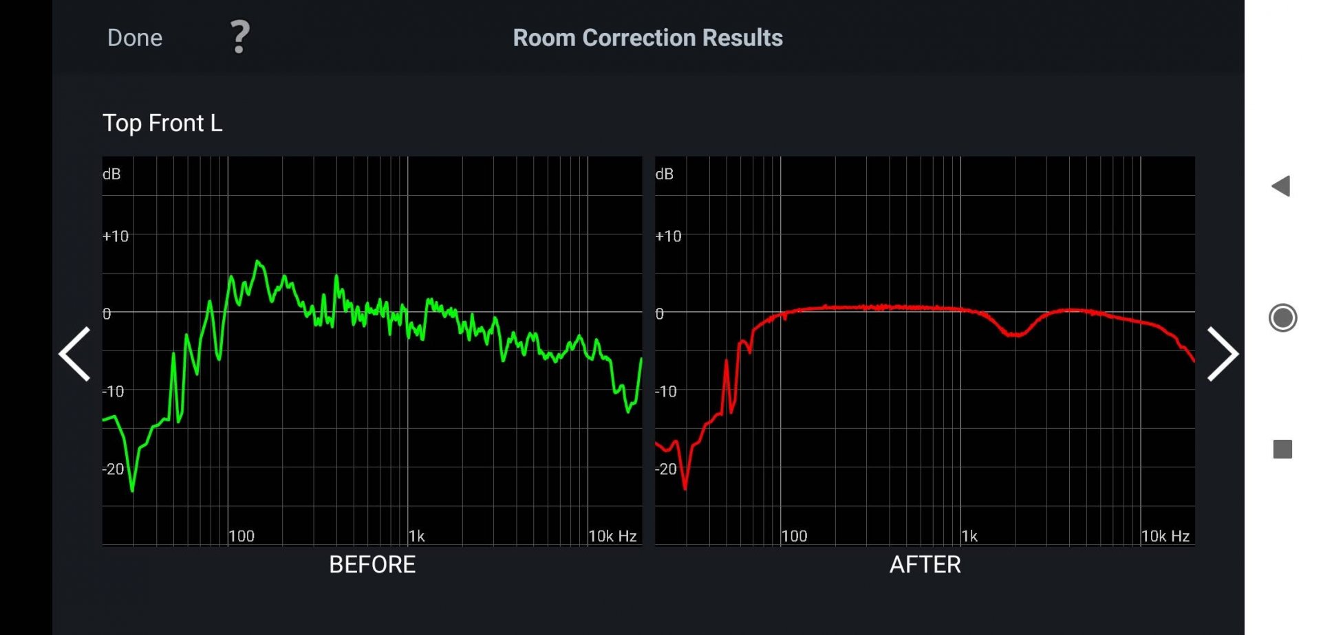

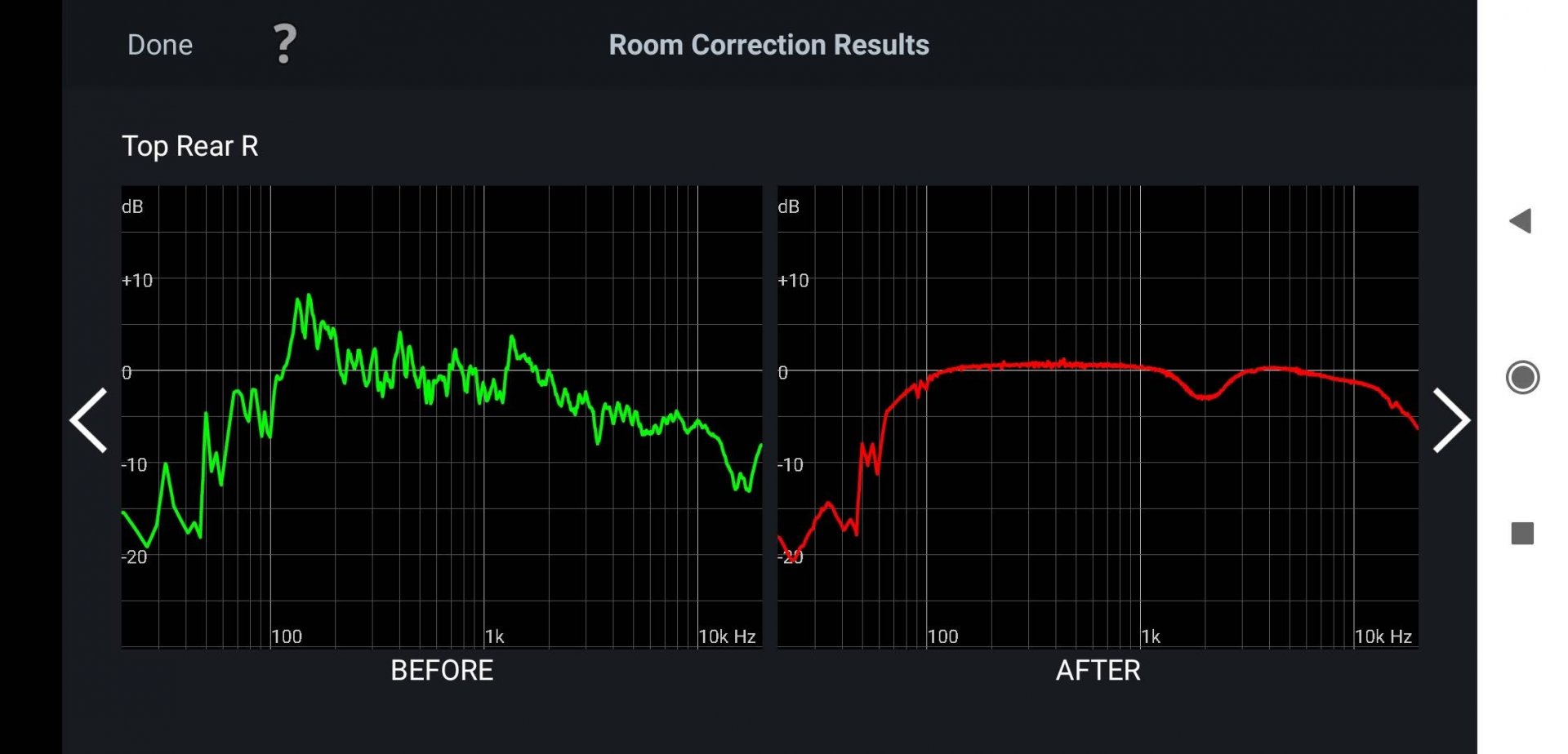

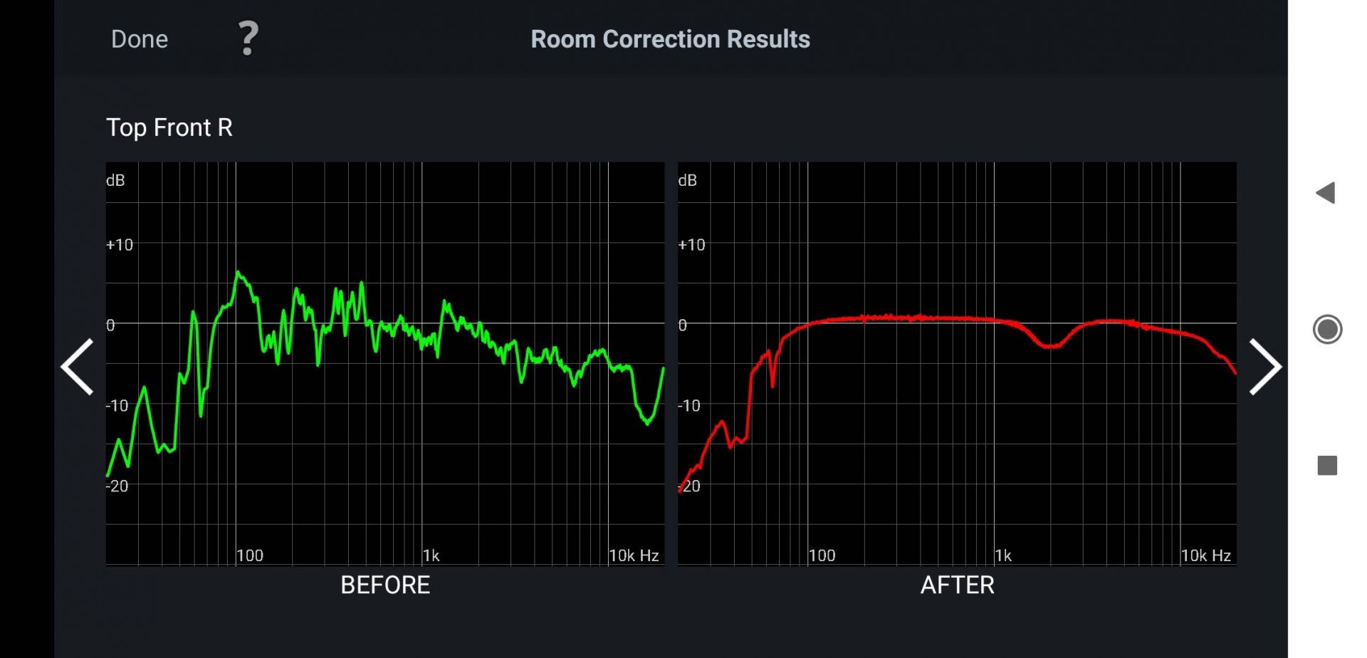

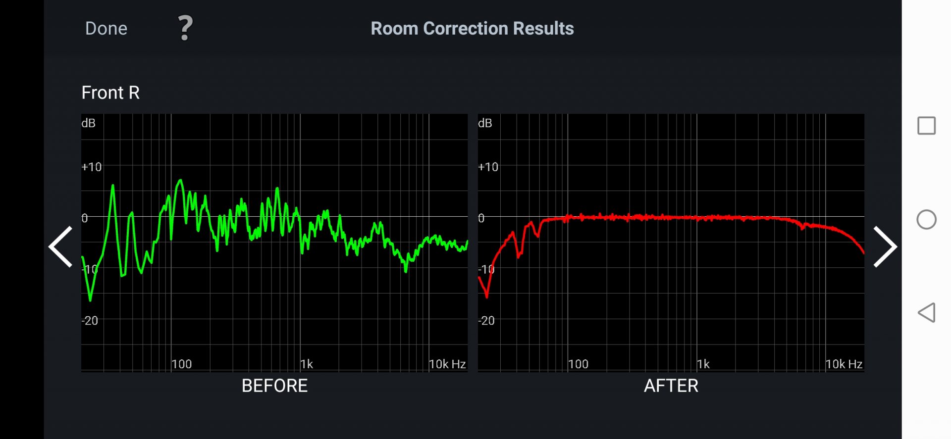

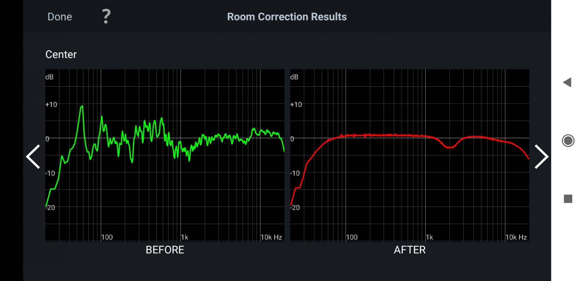

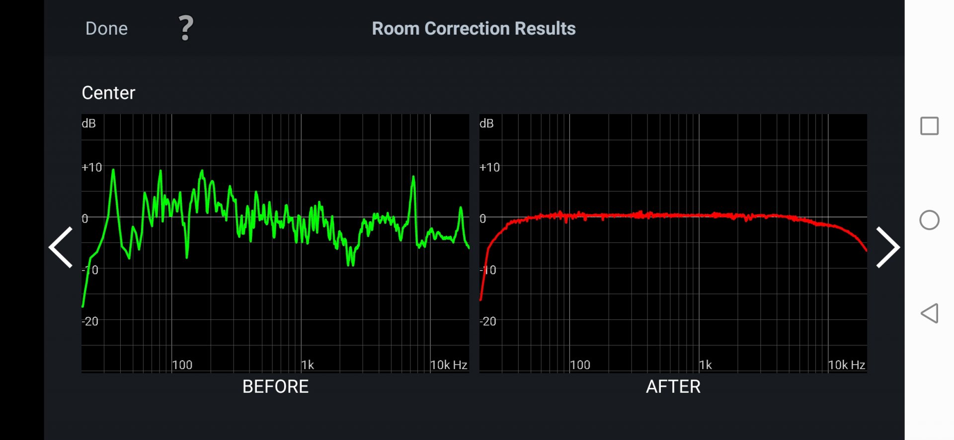

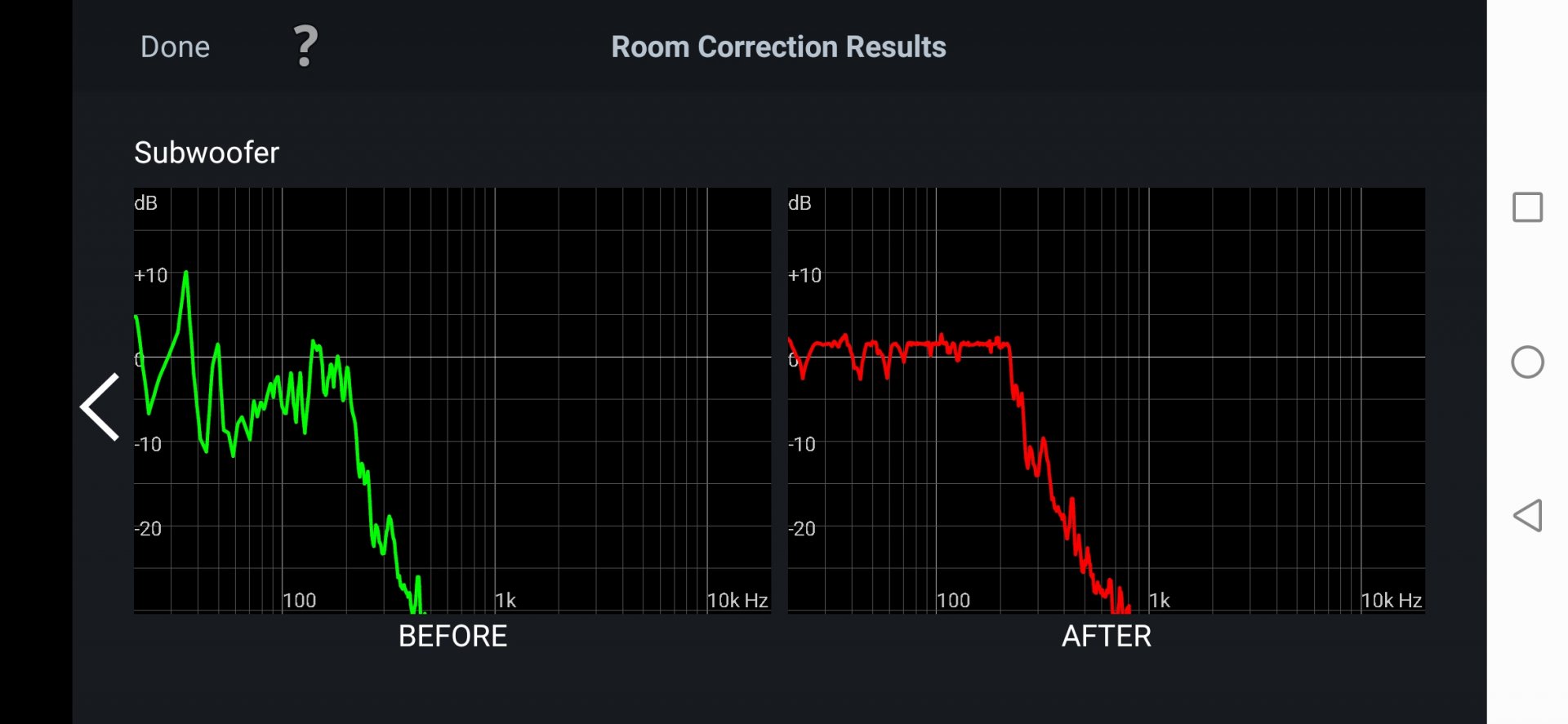

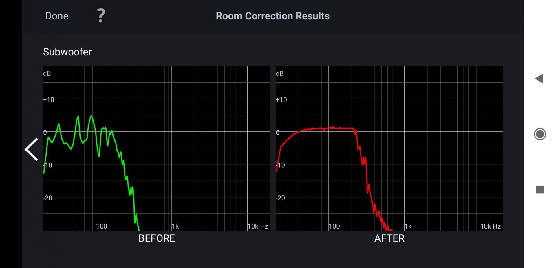

Λοιπόν παιδιά επανέρχομαι μετά από κάποιες δοκιμές. Καταρχάς άλλαξα κεντρικό από το htm62 πήγα στο htm61.
Το htm62 με σφουγγαράκι από πίσω
Το htm61 που έβαλα τώρα με σφουγγαράκι από πισω
Το htm61 πάλι αλλά χωρίς σφουγγαρακι
Μετά έκανα μια δοκιμή το front right χωρίς foam
Και μετά με foam
Και τέλος το sub μου όπως ήταν πριν λίγο μπροστά απτό επιπλο
Και μετά το δοκίμασα 10 εκατοστά μπροστά στην ευθεία απτό επιπλο

Στη τελευταία φώτο έκανα λάθος, εννοώ το έβαλα λίγο πίσω.
Οπότε, αν κάνω λάθος διορθώστε με παρακαλώ...
1)το htm61 είναι καλύτερα χωρίς σφουγγαρακι.
2)καλύτερη θέση για το sub μου είναι στη τελευταία φώτο (?)
3)-το htm62 συνεπριφεροταν καλύτερα απτό 61 που έβαλα μετά;

1. Ναί
2.Όχι
3.Δεν έχεις βάλει το 62 χωρίς σφουγγάρι να δούμε. Από τα 3 γραφήματα καλύτερο είναι το 61 ξετάποτο.

1. Ναί
2.Όχι
Ευχαριστω για ολα.
Αρα στις δύο τελευταίες φώτο καλύτερη κατάσταση είναι στη προτελευταία;;

Ευχαριστω για ολα.
Και κάτι ακόμα.
Γιστι πιο καλο γράφημα απτά 3 του κεντρικού είναι το 61 ξετάποτο;
Εμένα γιατί μου φαίνεται το πιο στρωτο γράφημα το 62 ταπομενο;

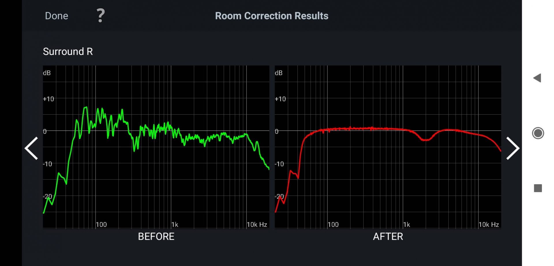

Κώστα το Midrange Compensation το έχεις προφανώς ακόμη ενεργοποιημένο, εξ ου και η βουτιά στα 2Κ. Το προτιμάς έτσι?
22.273
15.548
Επίσης, θυμίζω πως η after καμπύλη είναι η πρόβλεψη και όχι η νέα μέτρηση (πιθανότατα έχει αναφερθεί ξανά αλλά βαριέμαι να διαβάσω 40 σελίδες).
η οποια θα ελεγα οτι ειναι μεσα 100% με +/- 2db
ωραιος Κωνσταντινε...τα καταφερες !!!;)
....μπορεις να ακουσεις και δικαναλο ωραιο με τα ηχεια τουμπανο που εχεις....
να δωσεις μια καμπυλη στα LR και ετοιμος....
Σε βλεπω να τα αφηνεις large τα LR
...και οπως ειπε ο olympios να βγαλεις το mrc
και χαλαρο πειραγμα τις καμπυλες στο app, λιγο, ακους και προχωρας.
θελουμε και εντυπωσεις ετσι ; :)
Τα κρος να φτιαξεις στα ηχεια με βαση την πρασινη καμπυλη και οχι την κοκκινη

Πιστεύω ότι ο Νάσος εννοεί για τις δύο κορυφές που πετάει το 62 στα 7-8Κ και κάπου μετά τα 10, κάτι άλλο εγώ δε μπορώ να σκεφτώ.
4.569
7.891
και στα 50 - 120 αλλά γενικά υπάρχει μια μεγαλύτερη πτώση στα πρίμα στο 61.

Πάντα ταπωμενα είναι καλύτερα τα κεντρικά.
Αφού σύμφωνα με την εικόνα που μας δίνει το auddysey απτην ανάλυση δείχνει ότι είναι καλύτερα χωρίς ταπα
1.431
2.852
Τα φέρνει η ισοστάθμιση, γενικά όπως ξέρουμε παίζει ρόλο κι ο χώρος, το 61 του hamourabi είναι το δικό μου, εγώ το πούλησα επειδή είχα δύο κι ήθελα τα 685 για 7.1, απ το 62 η διαφορά του είναι ότι έχει το μεγάφωνο με την τεχνολογία FST που το βάζει στα μεγαλύτερα κι ακριβότερα μοντέλα, πάνω κάτω πιστεύω ίδια είναι αν εξαιρέσουμε το μεγάφωνο.
4.569
7.891
Θέλουμε να κάνει όσο δυνατόν λιγότερη διόρθωση. Και χωρίς rew ιδικά σε αυτές τις δύσκολες συχνότητες δεν ξέρουμε να το έφερε
τοφερε τοφερε .....οτι λεει το κοκκινο γραφημα ισχυει ειπαμε...
καλοριζικα και στους δυο σας τα ηχεια...κεντρικο και ζευγος 685
....εσυ Κωνσταντινε τακανες ιδια ολα,ωραιο σετ, ευγε...!!
