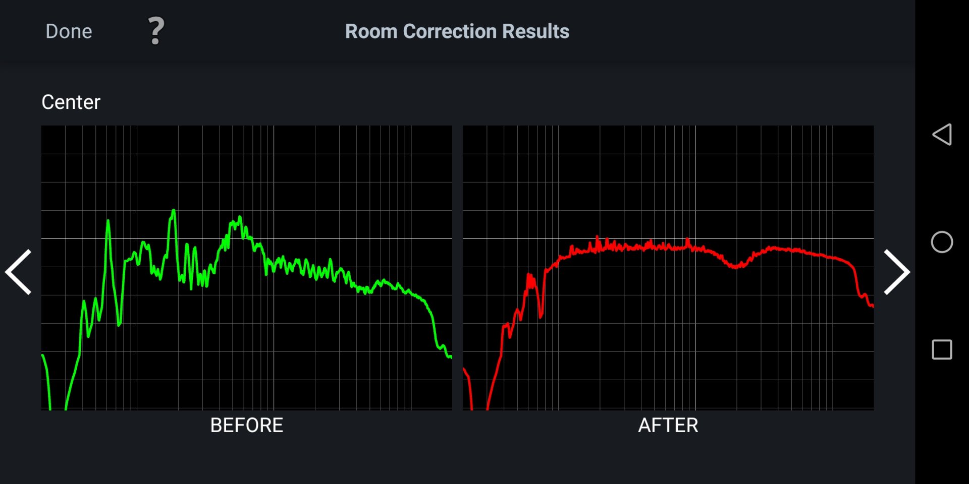

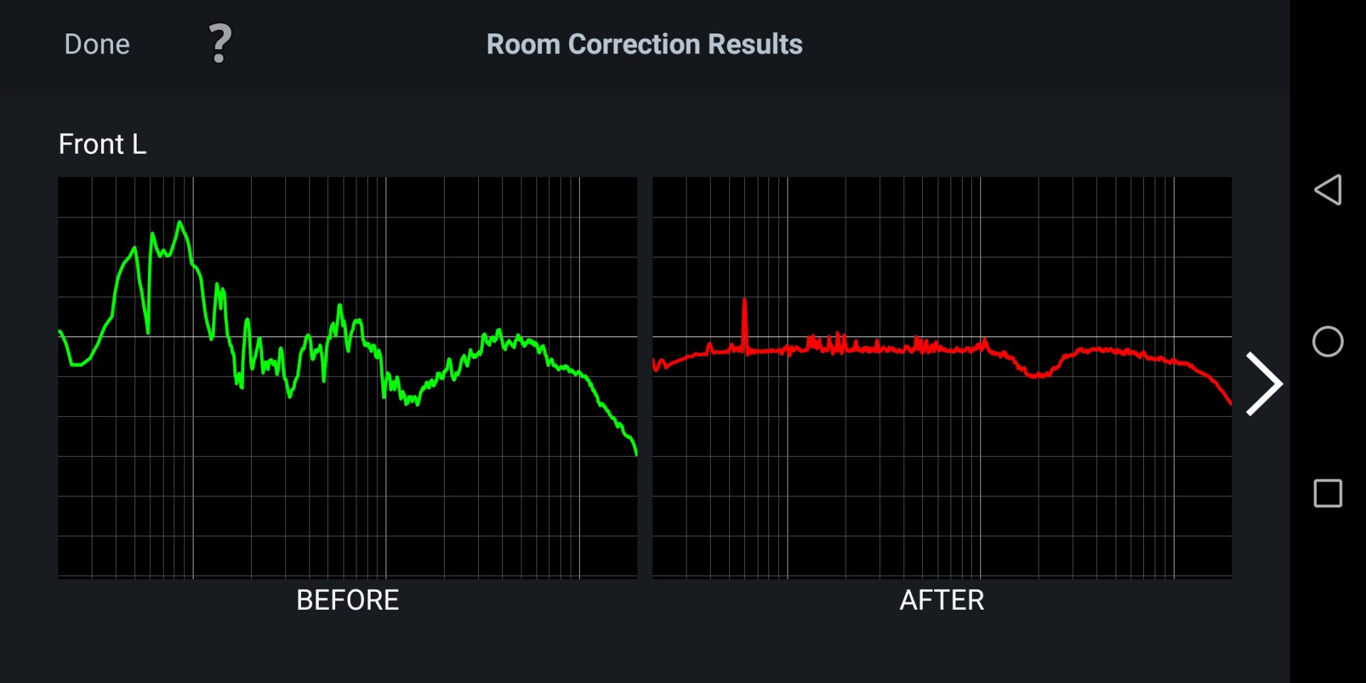

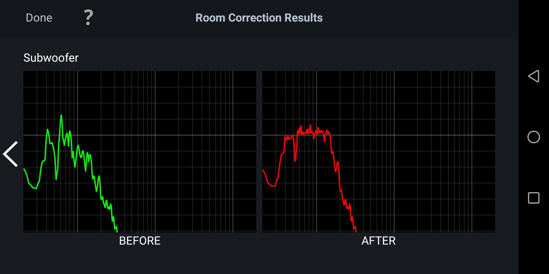

Καλησπέρα. Διαβάζω το θέμα μιας και με ενδιαφέρει. Είχα κάνει κάποιες αλλαγές στο χώρο ακρόασης και ήθελα να ξανακάνω καλιμπραρισμα. Διαβάζοντας το θέμα πήρα και εγώ το προγραμματακι (audyssey) Έκανα το καλιμπραρισμα που όντως χρειαζόταν. Ερώτηση. Εγώ στη τελευταία ρύθμιση που είχα κάνει το gain το είχα στη μέση.μου άρεσε το μπάσο που είχε. Τώρα με το προγραμματακι όταν ήταν η σειρά του sub ειχε μια γραμμή, στη μέση πράσινη και στα άκρα κόκκινο και έπρεπε να ρυθμίσω την ένταση του sub να ειναι στη μέση. Το gain τώρα είναι στο 1/4. Έτσι είναι το σωστο η είναι υποκειμενικό και μπορω να το ανεβάσω;; Ανεβάζω και τις μετρήσεις που πήρε πριν και μετά.
καλα εκανες και πηρες το app....
ναι ...μπορεις να πειραξεις την ενταση του sub ....
....ειναι αντικειμενικα σωστο να το βαλεις εκει που σου αρεσει..
μπορεις να βαλεις - βγαλεις και ενταση του sub απο το μενου του AV
..δλδ αν ανεβασεις την ενταση του sub απο πισω και δεις οτι ειναι πολυ μπορεις μετα να πας στον AV και να χαμηλωσεις ενταση του sub απο εκει.....δεν χρειαζεται να σκαλιζεις συνεχεια το sub απο πισω .....ειναι πιο λεπτομερεις η ρυθμιση απο τον AV
περιφερειακα ηχεια δεν εχεις ;
μπορεις να δοκιμασεις και αλλη θεση το sub (αν σε παιρνει) μπας και εχεις καλυτερο αποτελεσμα....το πρασινο γραφημα ειναι πως παιζει το ηχειο χωρις ισοσταθμιση...
....αν αυτο δειχνει καλυτερα τοτε θα εχεις και καλυτερη ισοσταθμιση(κοκκινο γραφημα)
βεβαια μπορεις να πειραξεις το γραφημα (κοκκινο) και απο το app αλλα μην το κανεις.

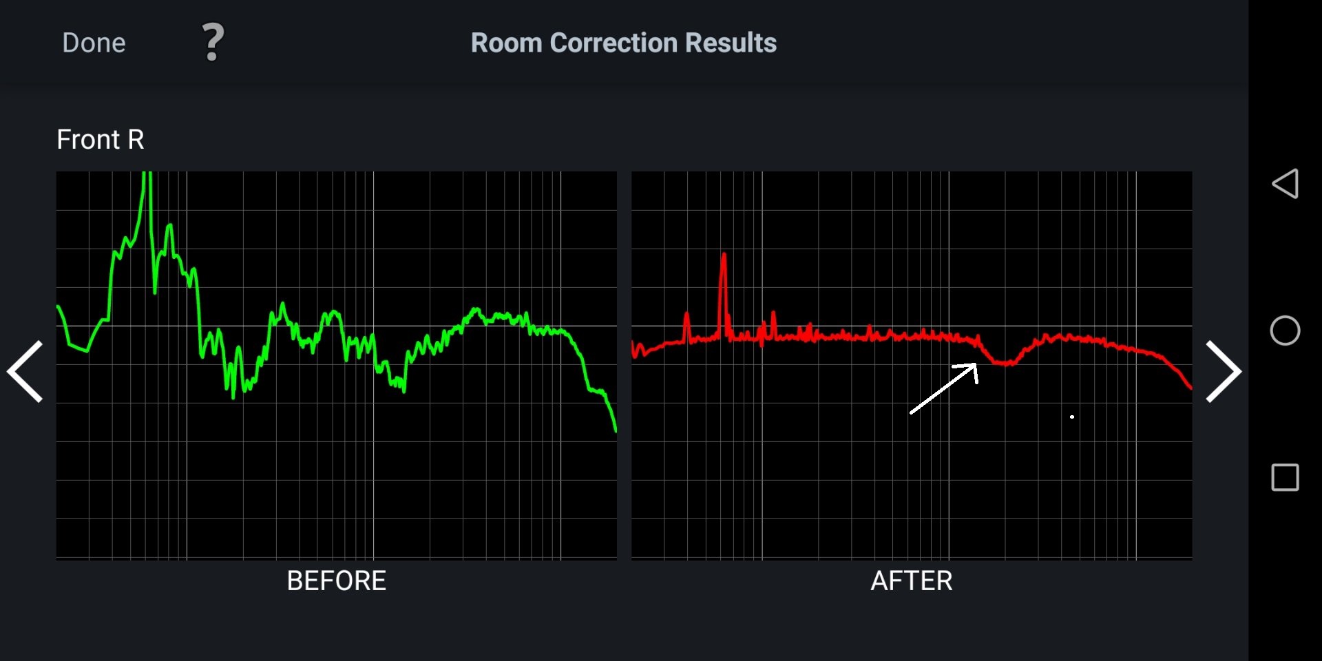

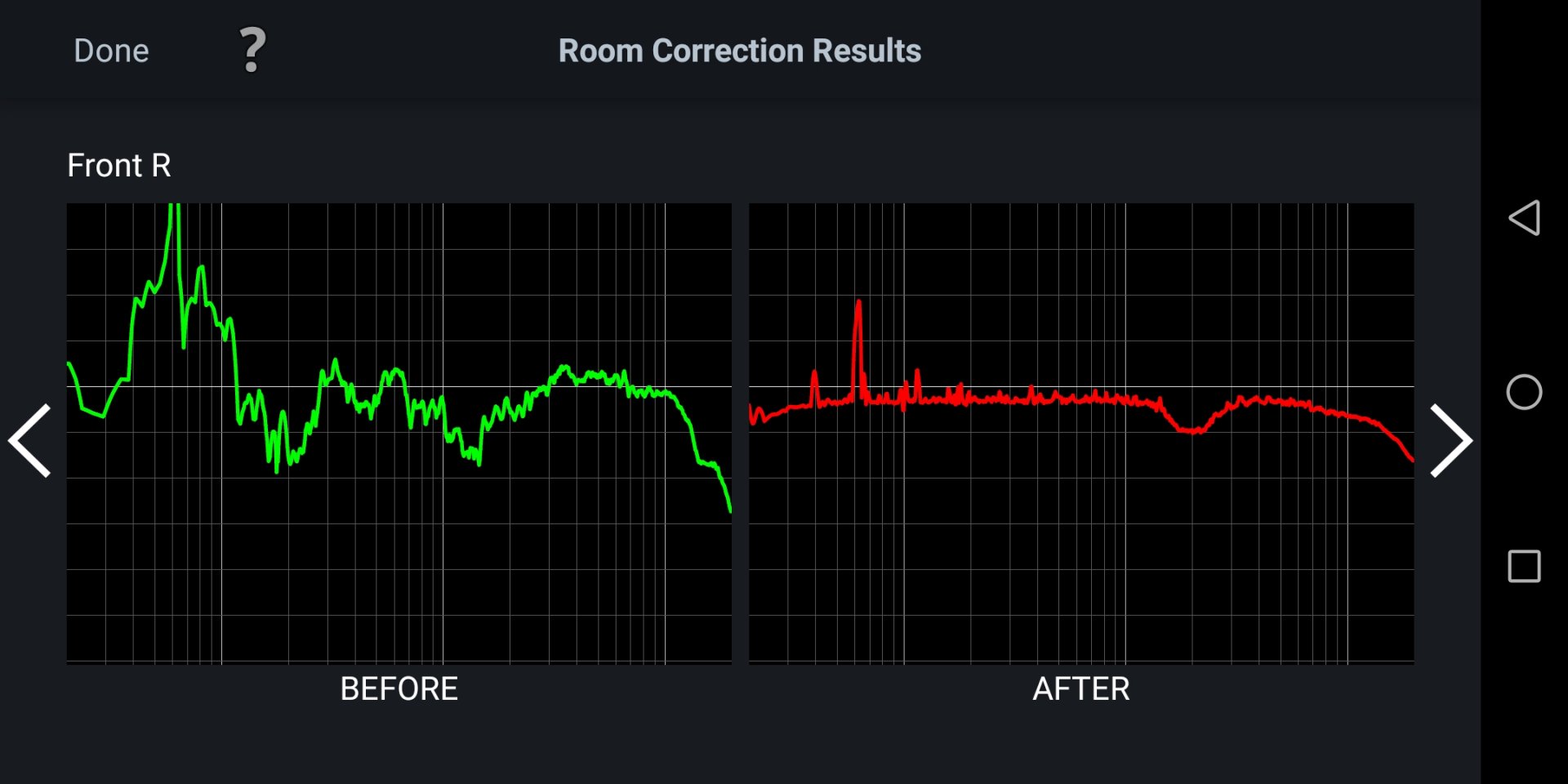

και μπορεις να μην εχεις την κοιλια στα 2khz σε ηχεια που θελεις....
... στο αρχικο μενου app απο το midrange compensation
