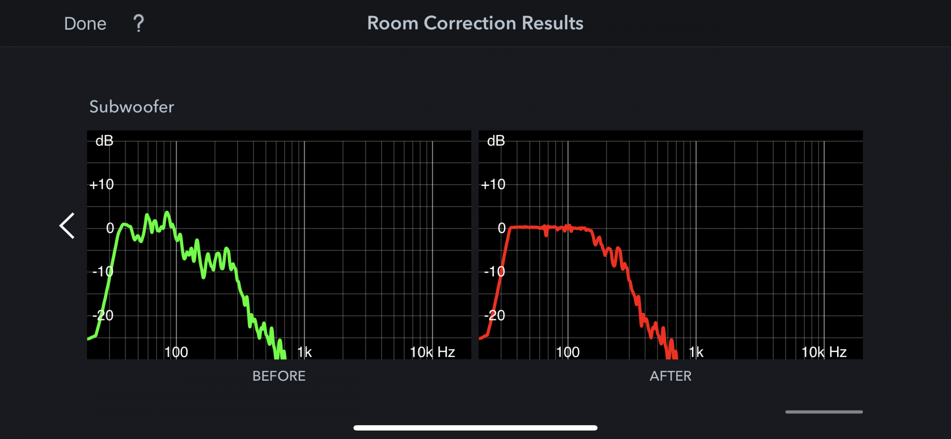

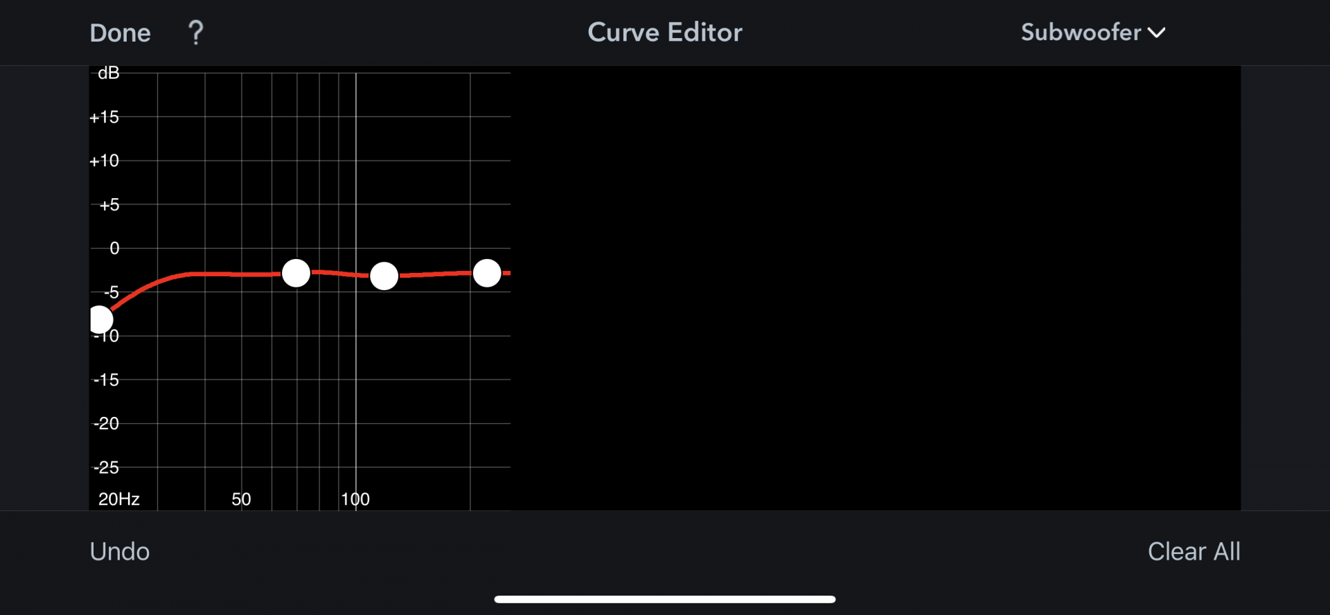

να βαλεις σε αλλες θεσεις το sub ετσι ωστε το πρασινο γραφημα να δειχνει πιο ισορροπημενο...
Το εχεις εκει που ειναι το ηχειο front R ;
....αν ναι, βαλτο διπλα στο ηχειο front L, θαναι πολυ καλυτερα.
Ναι σωστά είναι πολύ κοντά τα δυο τους , χωροταξικές ανάγκες, θα αγοράσω καλώδιο και θα το βάλω απο την άλλη πλευρα και θα ξανατρεξω το audyssey.

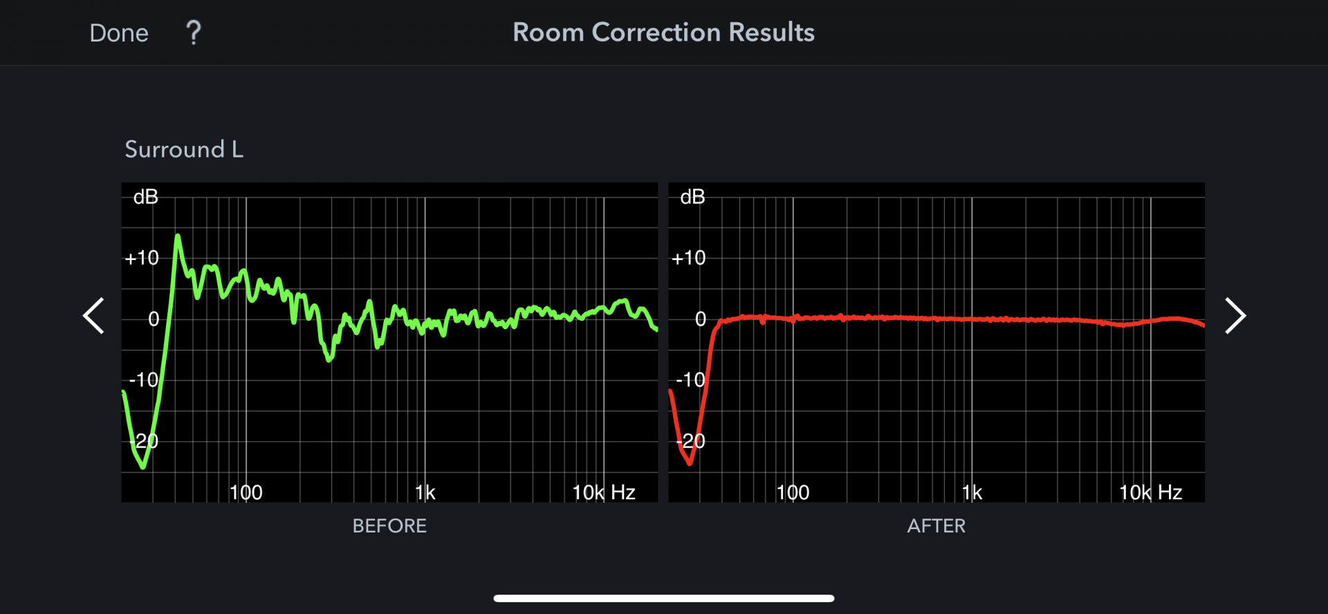

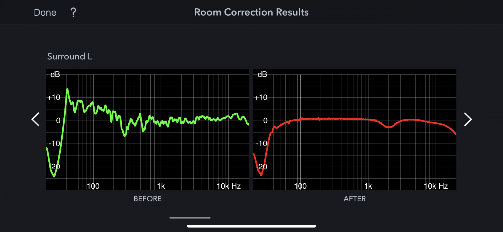

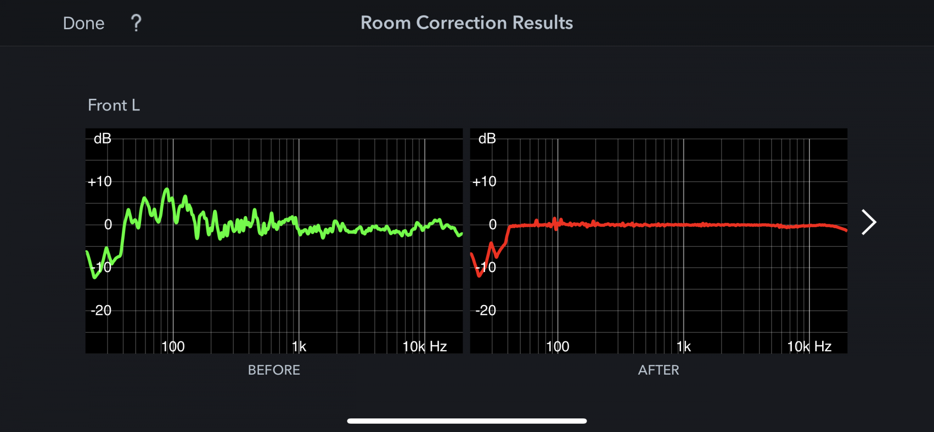

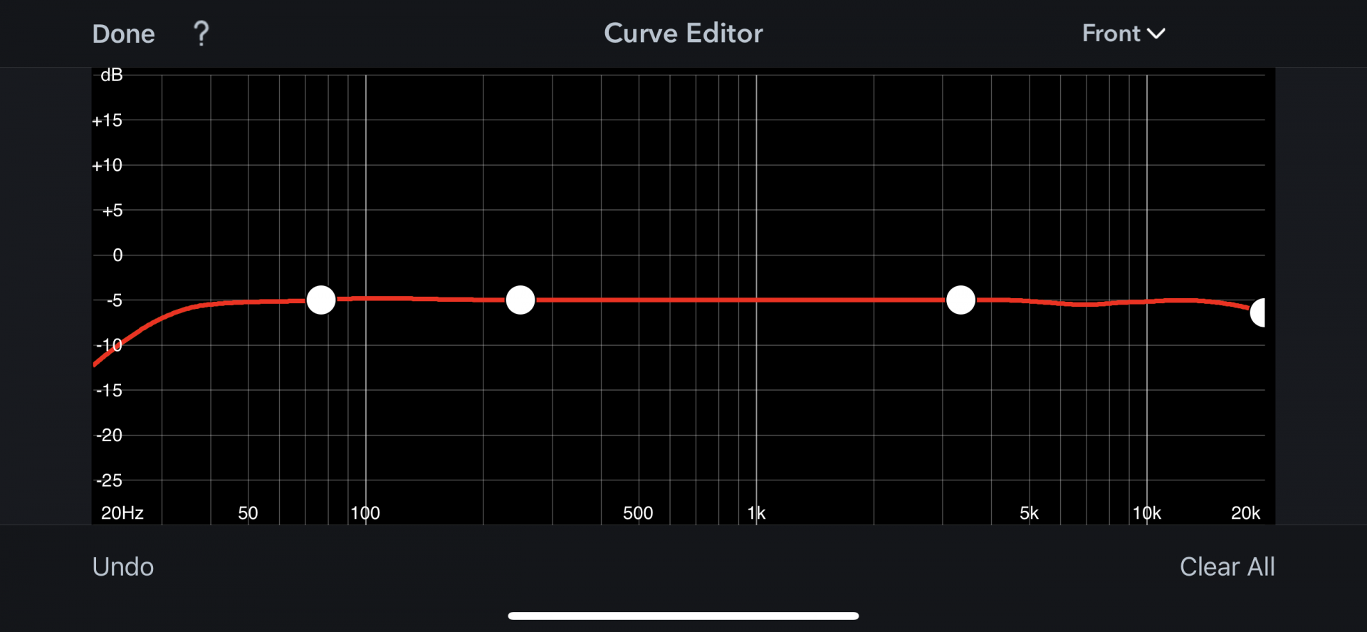

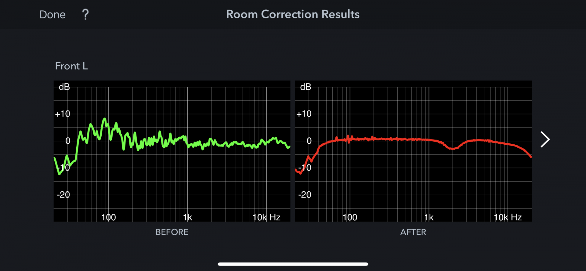

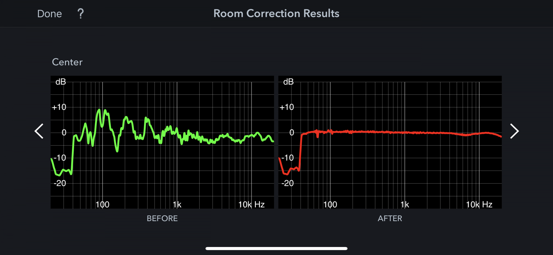

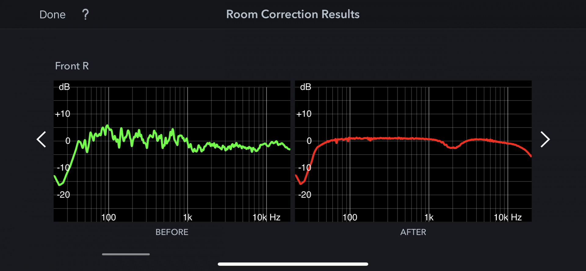

Καλημερα σας θα ήθελα τη γνώμη σας για κάποιες μετρήσεις του xt32 από 4700 και κάποιες αλλαγές που έκανα σύμφωνα με τα παραπάνω post που διάβασα .χρησιμοποιώ το δεύτερο roll off Kai mRC off όλα . Σας ευχαριστω

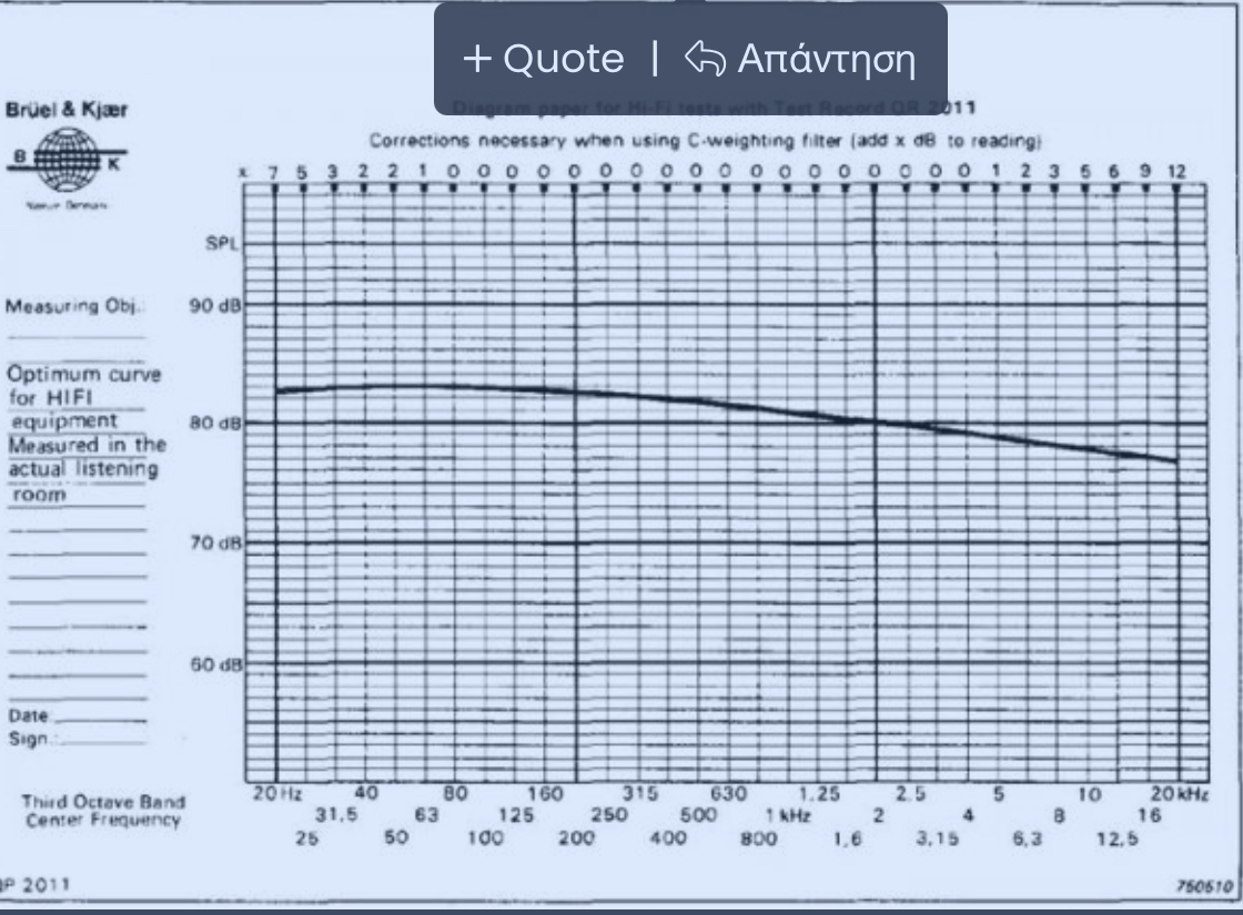

μια χαρά είσαι σε γενικές γραμμές
καλό θα ήταν να κατεβάσεις-αλλάξεις με το χεράκι την καμπύλη σε κατηφόρα από τα 20hz έως τα 20khz να πέφτει χονδρικά σε -10db
Υ.Γ. το κεντρικό που το έχεις χωμένο? ποια ηχεία έχεις?

Το "πριν", μου κάνει πολύ καλό ειδικά στο FR.

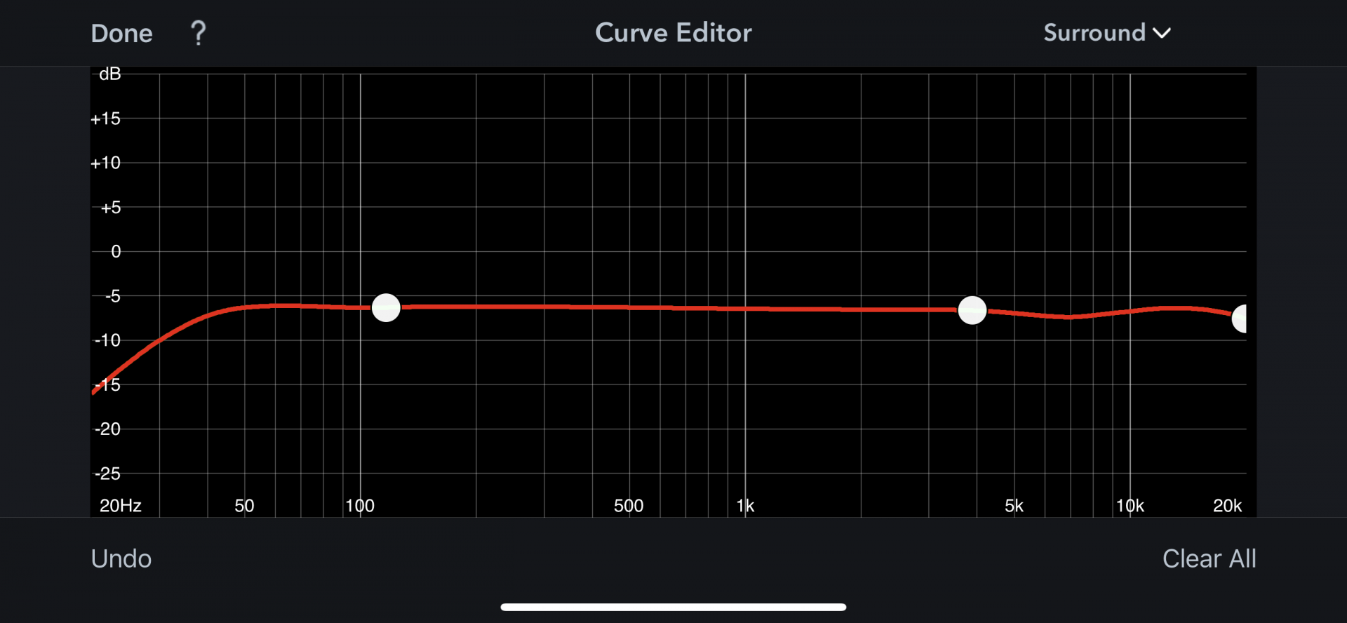

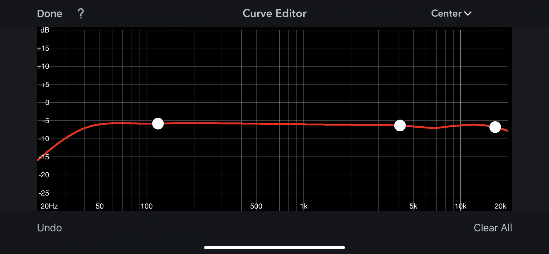

Καλησπέρα και σε ευχαριστώ για την απάντηση ανταπόκριση .έχω τα Dali zensor 5 , vokal και zensor 1. Ανεβάζω πάλι τα ηχεία , έχω και ύψους αλλά ο στόχος μου είναι να καταλάβω βαση των 5.1 διαβάζοντας τα παραπάνω να μπορώ να φτιάξω τη καμπύλη και αν είναι σωστή σχετικό βέβαια το σωστό μάλλον.
Αυτό είναι με το πείραγμα το δικό μου.

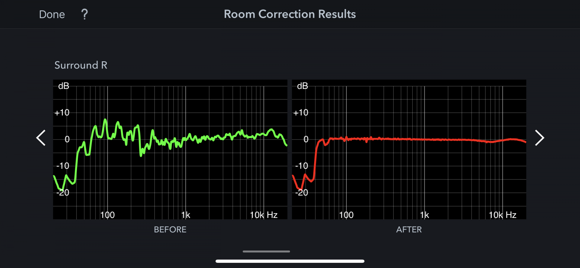

Θα στείλω ευθύς αμέσως στο επόμενο post πως τα έχει το audyssey . Και μετά θα ήθελα να κάνω κάποιες ερωτήσεις .
Και το sub
Έτσι ήταν

αυτό το λες πείραγμα εσύ? :roflmao:
Υ.Γ. Στα σοβαρά.....Τι θεωρείς ότι έκανες δηλαδή?

Είμαι άσχετος .. απλά προσπάθησα να το φέρω ευθεία .χωρίς να ξεπερνάω το reference
αυτό σου λέω καλέ...ότι δεν θέλουμε ευθεία....ευθεία έτσι κ αλλιώς σου την βγάζει το audyssey αυτόματα.....
και ειλικρινά δεν μπορώ να καταλάβω ακριβώς το τι μπορεί να έχεις σκαλίσει
έχεις φωτό από το audyssey πως σου τα διόρθωσε αυτόματα πριν το χέριασμα?

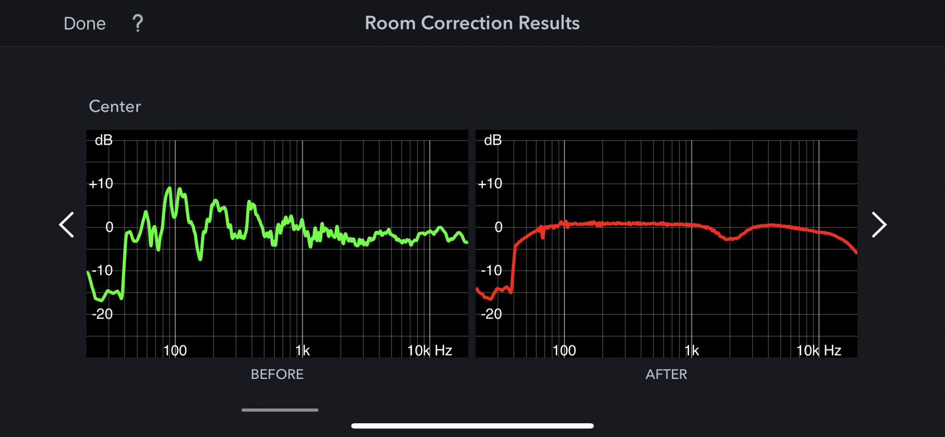

:) Ναι τις ανέβασα στο πιο πάνω post τελευταίες φωτογραφίες
αυτό το βούλιαγμα είναι αυτόματο...δεν χρειάζεται να το ισιώσεις με το χέρι...
λέγεται midrange compensation....αν πας στο app το γράφει κάπου...απλά το απενεργοποιείς και ισιώνει μόνη της
Αυτό μου τι έστειλε ο Κ Κεφαλάς
Για να διατηρηθεί όμως γενικά κάτω από reference όταν κατεβάζω πχ τα 20khz ανεβαίνουν τα 20hz
Άρα πρέπει να πέσω στα -10db ?
Τα πρώτα πρώτα που είδες είναι με mRC off.
αν θέλεις κλέψε 3-4db πάνω από τη reference στις χαμηλές...κλάιν...δεν θα σε μαλώσει κανένας :p
