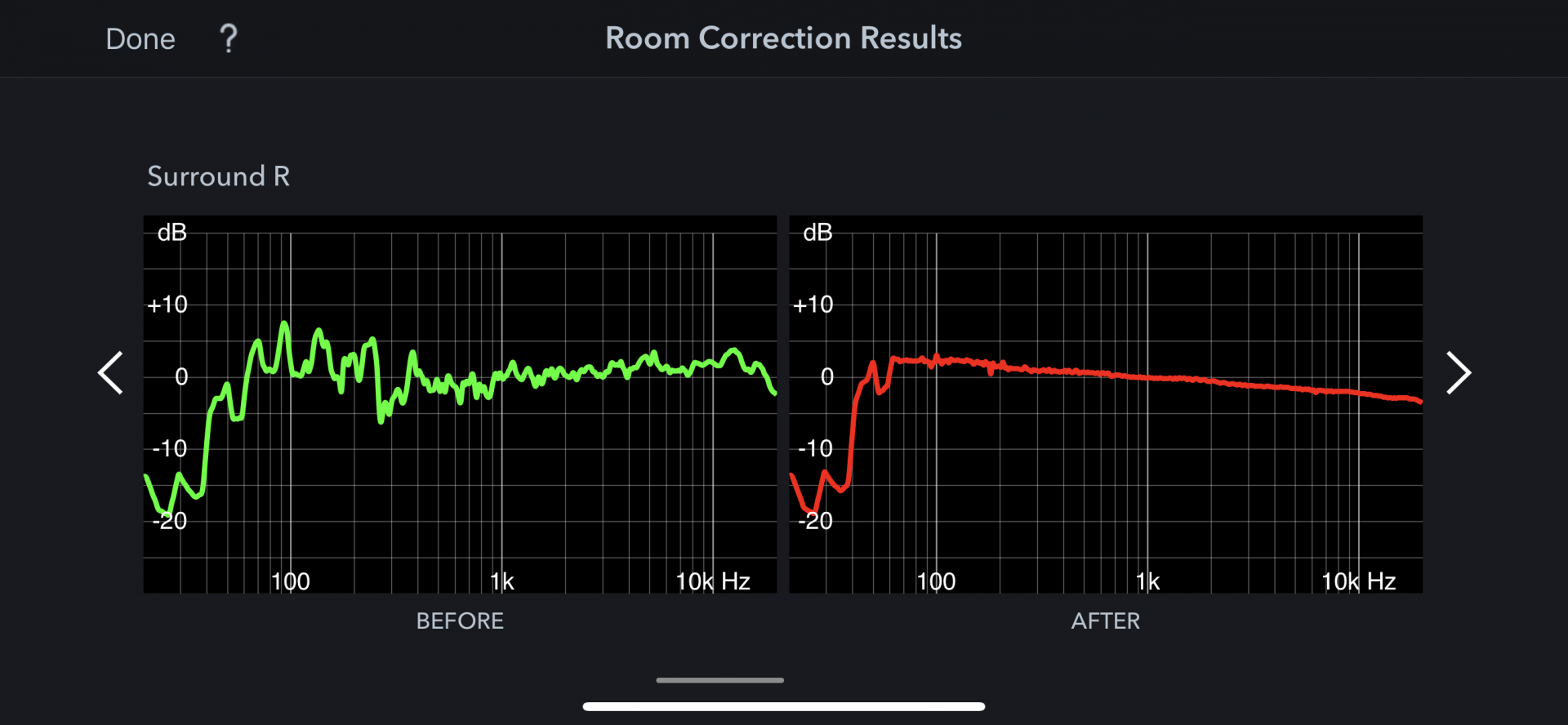

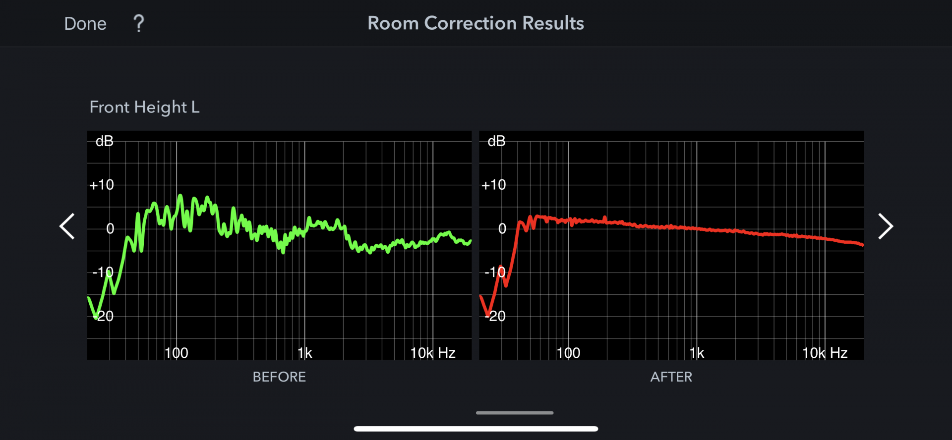

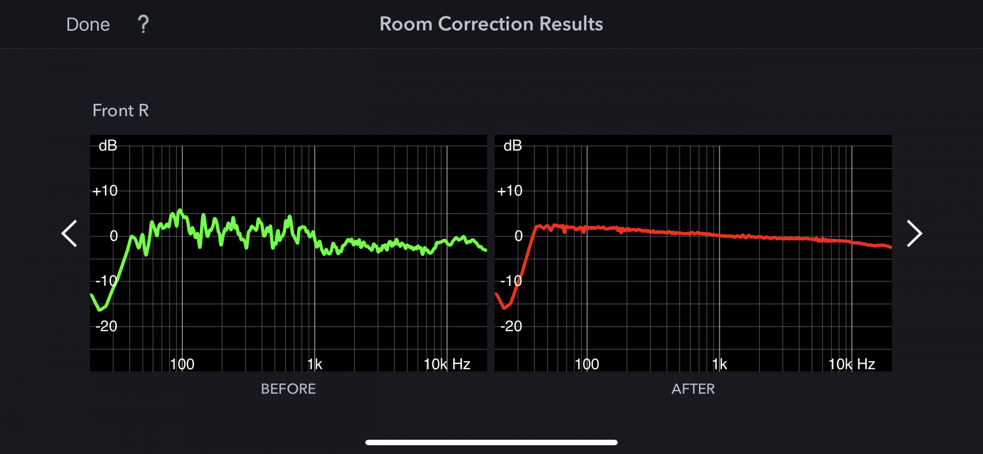

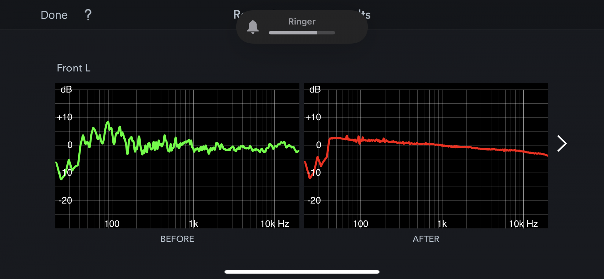

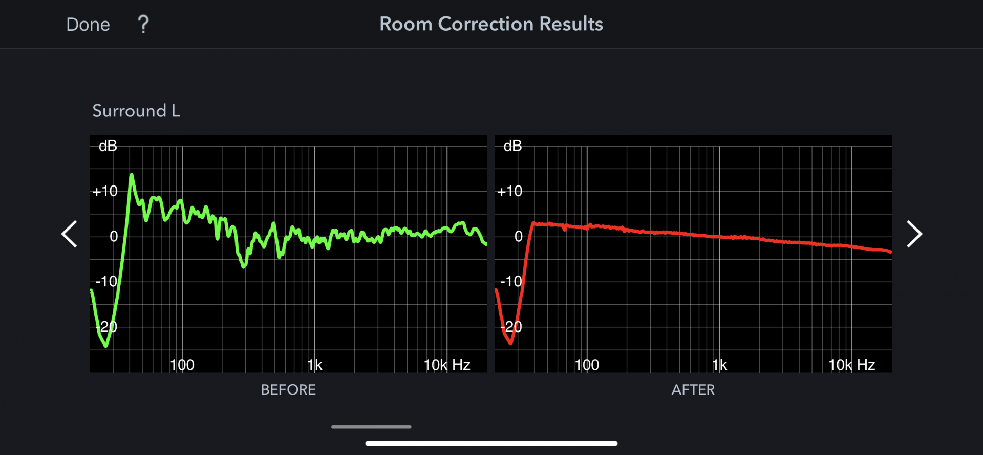

Άλλο το ακουογραμα και άλλο ο ήχος..
Έχεις κάνει @daharis666 κατι τέτοιο?
Δεν έχει καμία σχέση με αυτό που νομίζεις..
Crystalator Μονολιθίξ
42.554
85.578
το γνωρίζω...
απλά κάποιο Ιτόμπαλο έλεγε ότι ακούει καμπάνα μέχρι τα 20 :laugh:
357
137
αυτό ήταν....λήξης :party:
για σαλόνι τα ηχεία βγάζουν τρομερή απόκριση...ωραίος:drinks:

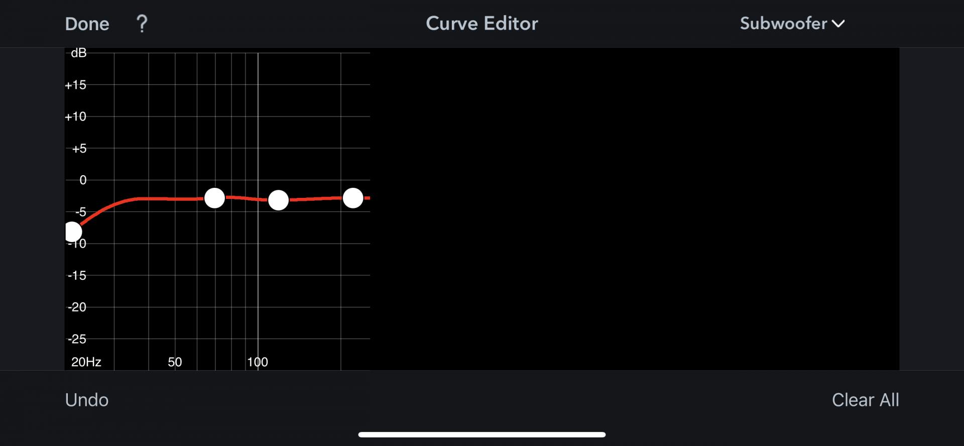

Υ.Γ. από sub τι φοράς?

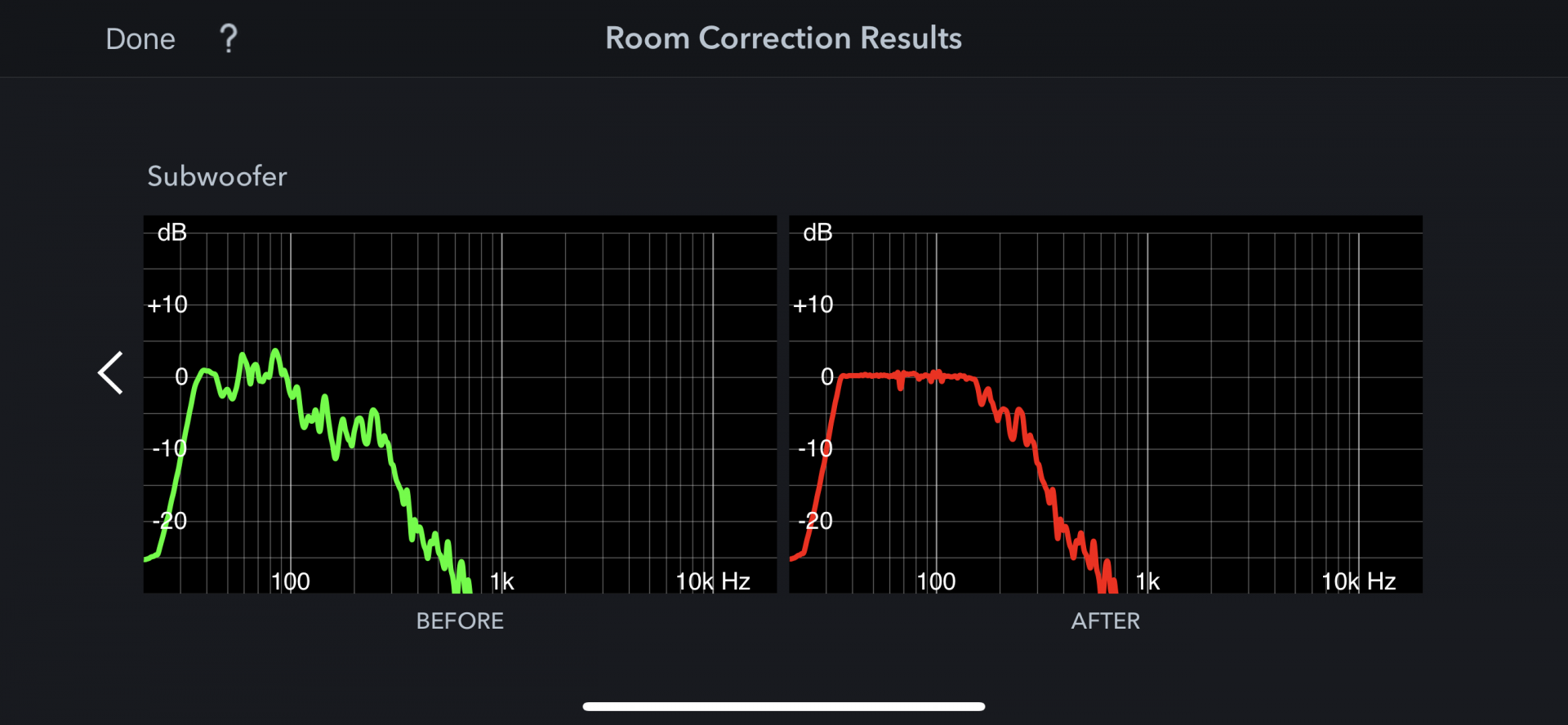

Dali zensor 5, vocal, zensor 1 πίσω, πάνω Spector 1 και πάνω πίσω alteco .
To sub είναι το Dali e12f το βρήκα 400 και το τσίμπησα πρόπερσι . Ενισχυτή 4700 ημερών είπα να κάνω τη μετάβαση από 3700.
θα φτιάξω και τα υπόλοιπα στο ίδιο μοτίβο θα τα φορτώσω και θα ακούσω ένα χρονικό διάστημα ταινίες κλπ

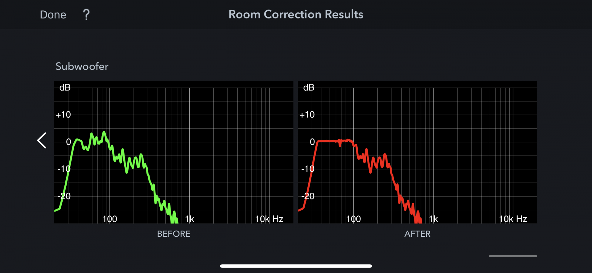

για το sub να κάνω κάτι στο γράφημα ;
Εγώ μάλλον θα κατεβαζα λίγο το sub από τους 80 και πάνω. Δηλ. θα ακολουθούσα την φυσική αποκοπή όπως περίπου αυτη που μετρησε αρχικά (πράσινη). Θεωρώ ότι το χαμηλό θα ήταν πιο στακάτο (ιδιαίτερα σε ένα απεριποίητο χώρο). ίσως χρεαστεί ρύθμιση έντασης.
Θα το δοκιμάσω εννοείτε ! Θέλω να ακούσω και αυτό που έχω και τη πρόταση σου .
Σε ευχαριστω πολύ

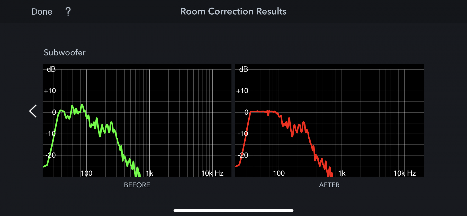

Καλημερα Ίσως να μπορούσα να κόψω την επεξεργασία του audyssey κάπου στα 90-100hz?

όχι...το αφήνεις ως έχει...μη το ζορίζεις τσάμπα
απλά πάρε κ άλλο με την πρώτη ευκαιρία 8-)
Φόρτωσα τις παραπάνω διορθώσεις και βασικά μου ακούγεται λιγο χαμηλά στα πρίμα και έχει αρκετό μπάσο για τα γούστα μου
Ανέβασα λίγο τις υψηλές
Είναι οκ;
Είναι οκ;
Εφόσον σου αρέσει ΝΑΙ.
Μην κολλάς στα πρέπει, έχεις κατηφόρα, τσίμπησες λίγο πρίμα που γούσταρες, σούπερ είσαι..
