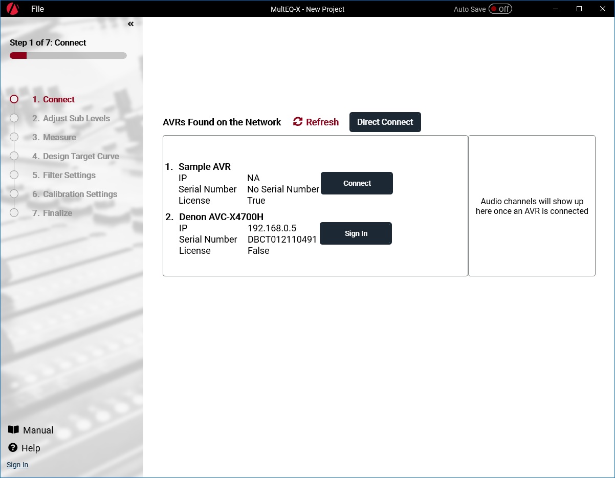

Εν τω μεταξύ ρε παιδιά, μ αυτό το νέο πρόγραμμα επειδή δεν έχω χρόνο και ενέργεια για βίντεο και διαβάσματα, πως συνδέεται με την ισοστάθμιση; Στην παρούσα φάση ανοίγεις το κινητό, την εφαρμογή, βάζεις το μικρόφωνο και ξεκινάς, τώρα; Η μήπως απλά παίρνουμε το αρχείο ισοστάθμισης που ήδη έχουμε και το φορτώνουμε στη νέα εφαρμογή; Αν και 200 δεν τα δίνω με τίποτα, ούτε καν 100, 50-60 ευρώ θα ήταν μια χαρά, στον 7013 που έχω εγώ υποστηρίζεται ή μπα;

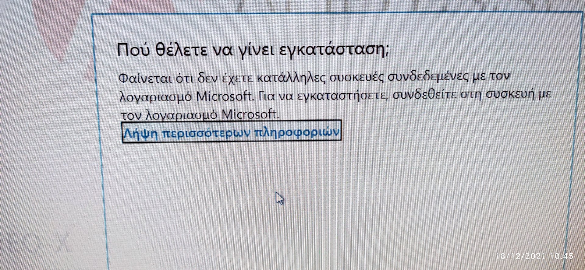

Πάω να εγκαταστήσω το ντέμο και μου λέει ότι δεν έχω συσκευή συνδεδεμένη με το λογαριασμό Microsoft, με δουλεύει;
Μέσω δικτύου όπως και το κινητό.
Να είσαι στο ίδιο δίκτυο ο υπολογιστής και ο ενισχυτής.
Αν κατεβάσεις την εφαρμογή από το Microsoft Store, πρωτού πληρώσεις η εφαρμογή είναι σε demo mode, μπορείς μόνο να διαλέξεις τον "εικονικό" ενισχυτή που έχει για να δεις πως είναι το πρόγραμμα.
Για να το κατεβάσεις από το MS Store πρέπει απλά να κάνεις log in στο store.

Δεν θα βρει τον δικό σου.
Βασίλη έκανα log in αλλά λέει ότι δε βρίσκει συνδεδεμένες συσκευές, μήπως πρέπει να χω ανοιχτόν τον ενισχυτή;
Κάτι δεν βλέπεις καλά μάλλον :D
Sample AVR διαλέγεις στην οθόνη αμέσως μετά το create new configuration

Δεν μ αφήνει βρε να κάνω εγκατάσταση καν, λέει οτι δεν έχω συσκευή με λογαριασμό microsoft παρόλο που έκανα log in απ το pc.
Άνοιξε τον ενισχυτή και μετά μπες στο Microsoft Store και θα σε αφήσει.
Βάλανε φίλτρο που τσεκάρει πριν το κατέβασμα πλέον.

Mπα, συνεχίζει τα ίδια, δεν βγάζω άκρη. Τα windows είναι αγορασμένα, δεν είναι να πεις ότι έχω βάλει σπασμένα, δε μπορώ να καταλάβω.

Βασίλη δεν λειτουργεί, λέει δεν είναι έγκυρη εφαρμογή, εγκαταλείπω, όχι ότι θα δινα 200, ούτε εκατό δεν θα δινα απλά ήθελα να το δω να το περιεργαστώ, δεν πειράζει, ευχαριστώ.
