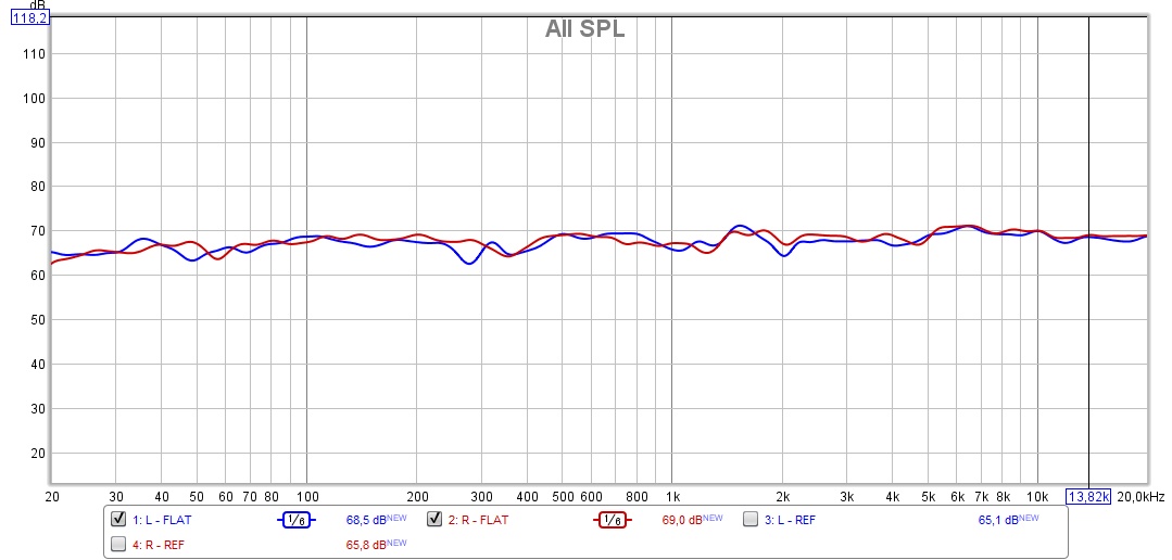

Γιαννη τα εχουμε γραψει πολλες φορες, αντε αλλη μια...
Την εποχη που πηρες τον denon ηταν το ΧΤ μετα βγηκε το ΧΤ32 και το εβαλες, οκ.
Αυτο που επρεπε να κανεις (και δεν το εκανες) ηταν να παρεις το pro kit ωστε να εχεις την δυνατοτητα να φτιαξεις την καμπυλη που θελεις.......το audyssey σε ολες του τις μορφες εχει σαν στοχο να φερει φλατ την αποκριση και απο εκει και περα αν εχεις το pro kit κανεις οτι θελεις Η αν δεν το εχεις παιζεις με το sub + μπασα -πριμα για να φτιαξεις την καμπυλη που θελεις........
Το pro kit ειχε τοτε κοντα στο χιλιαρικο και δεν το επαιρναν το εξτραδακι.....
Μπορεις να το παρεις και τωρα αν θες, υπαρχει......στειλε το SN του denon και δες αν μπορεις να το βαλεις....
.....κοντα στο 500ρικο εχει....
.....απο τα γραφομενα σου κανεις και λαθος ρυθμιση......αστο αυτο ομως.
η επιλογες απο τον AV η AVR ειναι 2 .....για ολους οσους εχουν audyssey.

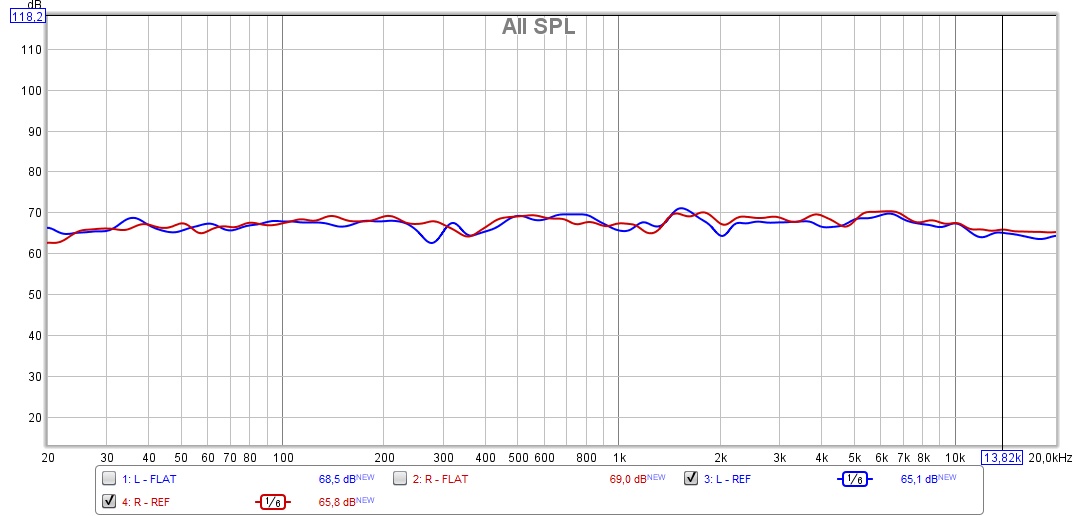

.......αφου κανεις την μετρηση μετα εχεις επιλογη 2 καμπυλων flat-reference...
ενδεικτικα και μονο θα σου δειξω αυτες απο μια μετρηση.....
FLAT
REFERENCE
αυτες οι καμπυλες ειναι μετρημενες απο mic umik

Παντως σκατα δε τα κανει (δεν το εχω δει ακομα αυτο και εχω δει αρκετα)τα φερνει με βαση τον στοχο που του εχουν δωσει και απο εκει και περα μπορεις να παιξεις και να φτιαξεις την λεγομενη house curve οπως θελεις, ειτε με το pro kit ειτε με το app............ακομα και με τα μπασα-πριμα και sub κανεις ωραια δουλεια γιατι εχεις μια καμπυλη flat εξαρχεις ετοιμη.
Με το αυτι που πας εσυ να βρεις ποσο λαθος ειναι, εισαι λαθος.......
......μπορει να εχεις δικιο αλλα δεν εισαι σιγουρος.....
Επειδη η φλατ καμπυλη που εχει στοχο ειναι +/-3db μπορει σε εσενα να κανει καπου λιγο ανηφορα και σε αλλον λιγο κατηφορα .......ειπαμε ειναι προβλεψη με βαση το τι διαβασε το μικροφωνο του
Παρε ενα umic και ξεκινα.....100 ευρακια εχει.....θα ακουσεις αλλο audyssey ....
..........νομιζω οτι κατι λαθος κανεις στο σεταρισμα ηχειων - μετρηση
δεστο.......
