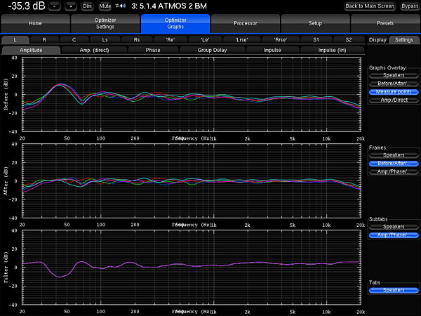

το audyssey τα φερνει φλατ οπως τα διαγραμματα που εβαλα πιο πριν εχοντας 2 επιλογες καμπυλης,
........απο εκει και περα μπορεις με τα μπασα και πριμα + sub να φτιαξεις μια καμπυλη που θελεις......
το αποτελεσμα θα ειναι πολυ καλο....

να σας το πω απλα.....αλλα trinnov ......για σενα και τον Γιαννη που δεν καταλαβαινετε.....
αυτη η καρτα με τα 3 διαγραμματα ειναι ακριβως οτι κανει και το audyssey....
η πανω δειχνει πως ειναι πριν τα ηχεια......
η κατω τι εκανε για να φερει αυτο που βλεπουμε στο κεντρικο διαγραμμα ...
οποτε ξεχαστε αυτα που λετε ......
