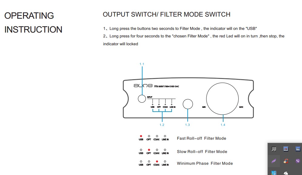

Στο manual ειδα οτι εχει και καποια φιλτρα.
