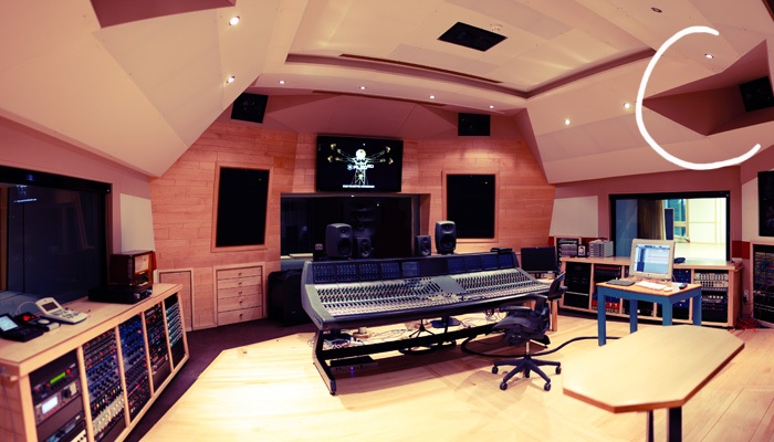

Οσον αφορα την διαταξη των ηχειων οροφης και την γωνια ανυψωσης κατα Auro 3D θα πρεπει να αναφερθουν τα εξης.
Συμφωνα με τα λεγομενα του δημιουργου του Auro 3D σε προσφατη <<συνεντευξη>> η γωνια των 30° ως γωνια ανυψωσης των ηχειων <<οροφης>> συνδεεται με την θεση που καθεται ο ακροατης και πιο συγκεκριμενα ισχυει οταν ο ακροατης βρισκεται στο κεντρο του κυκλου οπου ολα τα ηχεια δαπεδου απεχουν ισες αποτασεις απο αυτον.
Στο καθιστικο ομως κατι τετοιο ειναι πρακτικα αδυνατο αφου σχεδον ολοι καθονται στα 2/3 του μηκους του καθιστικου δλδ και οχι στο κεντρο, ειτε για να δουν ταινιες ειτε για να ακουσουν μουσικη.
Σε αυτη την συνηθισμενη περιπτωση επιτρεπεται να τοποθετηθουν τα μπροστινα υψους πιο χαμηλα με χαμηλοτερη γωνια 20°-30° ετσι ωστε να βρεθουν στο ιδιο υψος με το πισω ηχεια υψους σχηματιζοντας ενα οριζοντιο επιπεδο. Σε καμια περιπτωση δεν θα πρεπει η γωνια ειτε των μπροστινων ειτε των οπισθιων ηχειων να ξεπερνα τις 40μοιρες διοτι τοτε δημιουργειται ενα μεγαλο κενο μεταξυ του κατω και του ανω επιπεδου. Το ιδανικο θα ηταν να παιξει κανεις απο 25° - 35° αλλα ακομη και απο τις 20° λειτουργει το ιμερσιβ ικανοποιητικα.
Προσωπικα στις περιπτωσεις οπου ο ακροατης καθεται κοντα σε οπισθιο τοιχωμα και θελει ενα 9.1 Auro 3D, θα πρεπει να τοποθετησει τα σαραουντ σε γωνια 110° σπρωχνοντας τα προς τις γωνιες και απο πανω να τοποθετησει τα ηχεια υψους με γωνια μεχρι 35° . Κατοπιν να κοιταξει να κουμπωσει τα μπροστινα υψους με τα οπισθια μειωνοντας την γωνια τους με κατωτατο οριο τις 20° ετσι ωστε να βρισκονται ολα τα ηχεια υψους στο ιδιο επιπεδο υψος.
Δηλαδη να περασει απο την τοποθετηση με τις κοκκινες γραμμες στην τοποθετηση με τις πρασινες.
