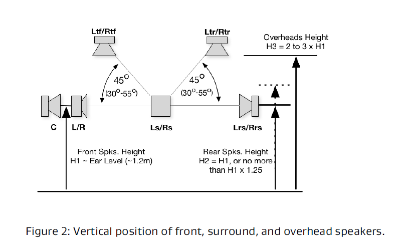

Οι προδιαγραφές Atmos προβλέπουν τοποθέτηση των καναλιών οροφής στα 2,4-3,6 μέτρα.

Αλλά και στο Auro 3D δεν καταλαβαίνω από πού προκύπτουν τα 5 μέτρα ύψους.

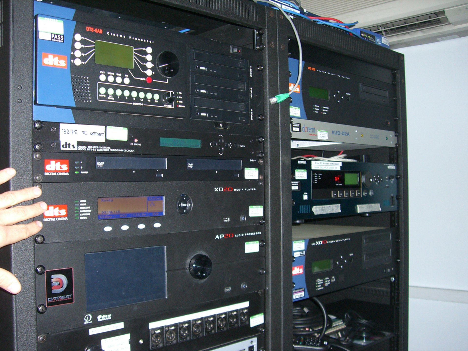

Η Datasat είναι η μονη εταιρία που έχει το ΙΔΙΟ επεξεργαστή -απλά για ευνόητους λόγους με άλλη κωδική ονομασία (AP-20)- μέσα σε εμπορικές κινηματογραφικές αιθουσες και είναι ακριβώς η ιδια συσκευή με την οποία πραγματοποείται το mixing των καναλιών στα Studio της πρωην DTS στη Μ.Βρεττανία και L.A.
Ο ήχος, οι δυνατότητες, τα format, οι ευκολίες, οι επεκτασιμότητες και οι πιστοποιήσεις του συγκεκριμένου επεξεργαστή απλά δεν εχουν σύγκριση, όπως δυστυχώς και η τιμή του.
Μετα απο μια δεκαπενταετία επαγγελματικής ενασχόλησης στο χώρο δηλώνω με πολύ ευκολία ότι επεξεργαστής που να συγκεντρώνσει όλα τα άνω χαρακτηριστικά όπως ο Datasat RS-20i απλά δεν υφίσταται.

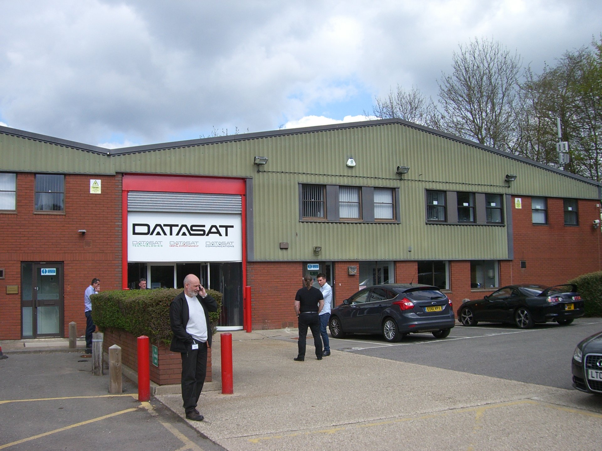

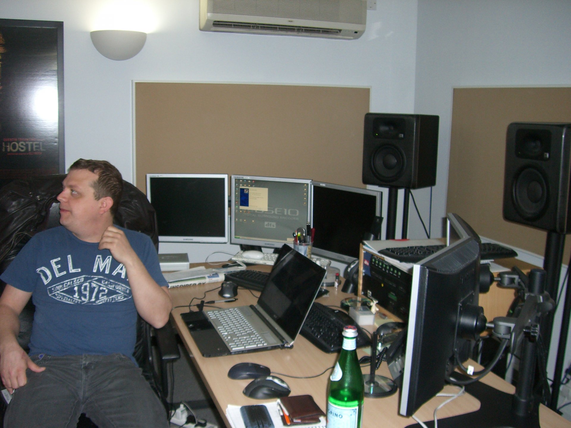

Οι φωτογραφίες ειναι απο το πενθήμερο ταξίδι μου για την εκπαιδευση στους Datasat και το Dirac στη Μ.Βρετανία όπου φυσικά μας έκαναν tour και στα studio που πραγματοποιείται το Mixing.
