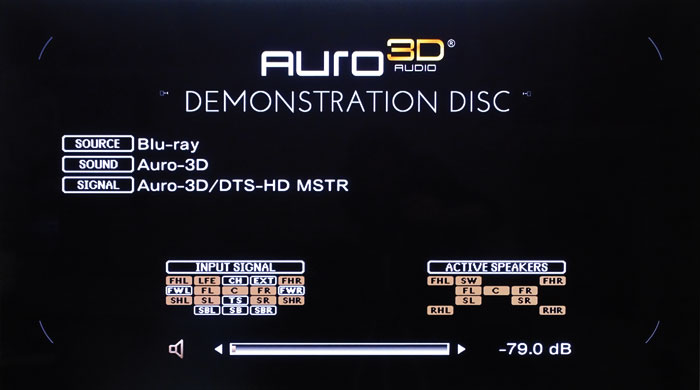

αν θες να παρεις το 100% θελει CH και ΤS
CH = κεντρικο υψους
TS = ταβανι
και μια φωτο απο τον marantz 7702mkii που μπορει να φτασει...
...δειχνει οτι εχει δυνατοτητες για ολα !!!!
