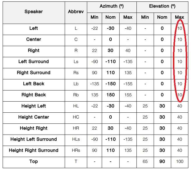

αυτες ειναι οι μοιρες βασης και υψους που πρεπει να εχεις για να ακους σωστα auro3d
Note that the opening angle between the Surround and Height layers should be at least 25º for the surround speakers and at least 22° for the Height screen channels.
Στην περιπτωση που περασεις ως και 10 μοιρες το υψος της βασης 0 μοιρες (κοκκινο) θα πρεπει να εχεις παλι τις ιδιες μοιρες μινιμουμ διαφορα με τα καναλια υψους οθονης και surr.
Η μεσαια στηλη του πινακα για μοιρες ανοιγματος και υψους ειναι εκεινη που πρεπει οταν μπορεις και εχεις ιδιες αποστασεις για ολα τα ηχεια.....και οι αλλες τιμες ειναι που σου δινουν την δυνατοτητα να μπορεις να ακους σωστα οταν δεν εχεις την δυνατοτητα να εχεις ισες αποστασεις στα ηχεια...
....το βασικο στην ρυθμιση των καναλιων υψους ειναι αυτο και οχι οι μοιρες ανυψωσης

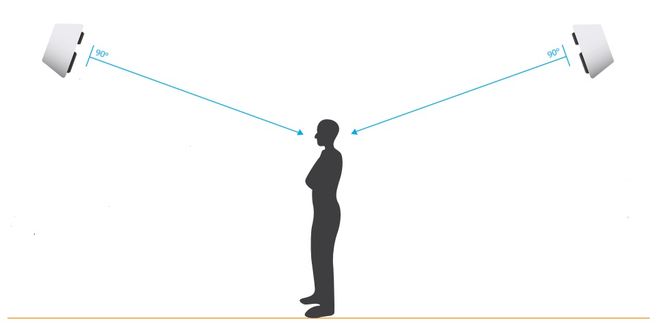

Για την φωτογραφία που έβαλες σχετικά με την γωνία κλίσης των hight είναι η μεγαλύτερη απορία μου μια και το θέμα του ύψους του ανθρώπου είναι σχετικό από 1,6μ μέχρι 1,9μ σε μία μέση κατάσταση. Πιστεύω ότι θα έπρεπε να δίνουν ένα μέσο ύψος για την ρύθμιση.
