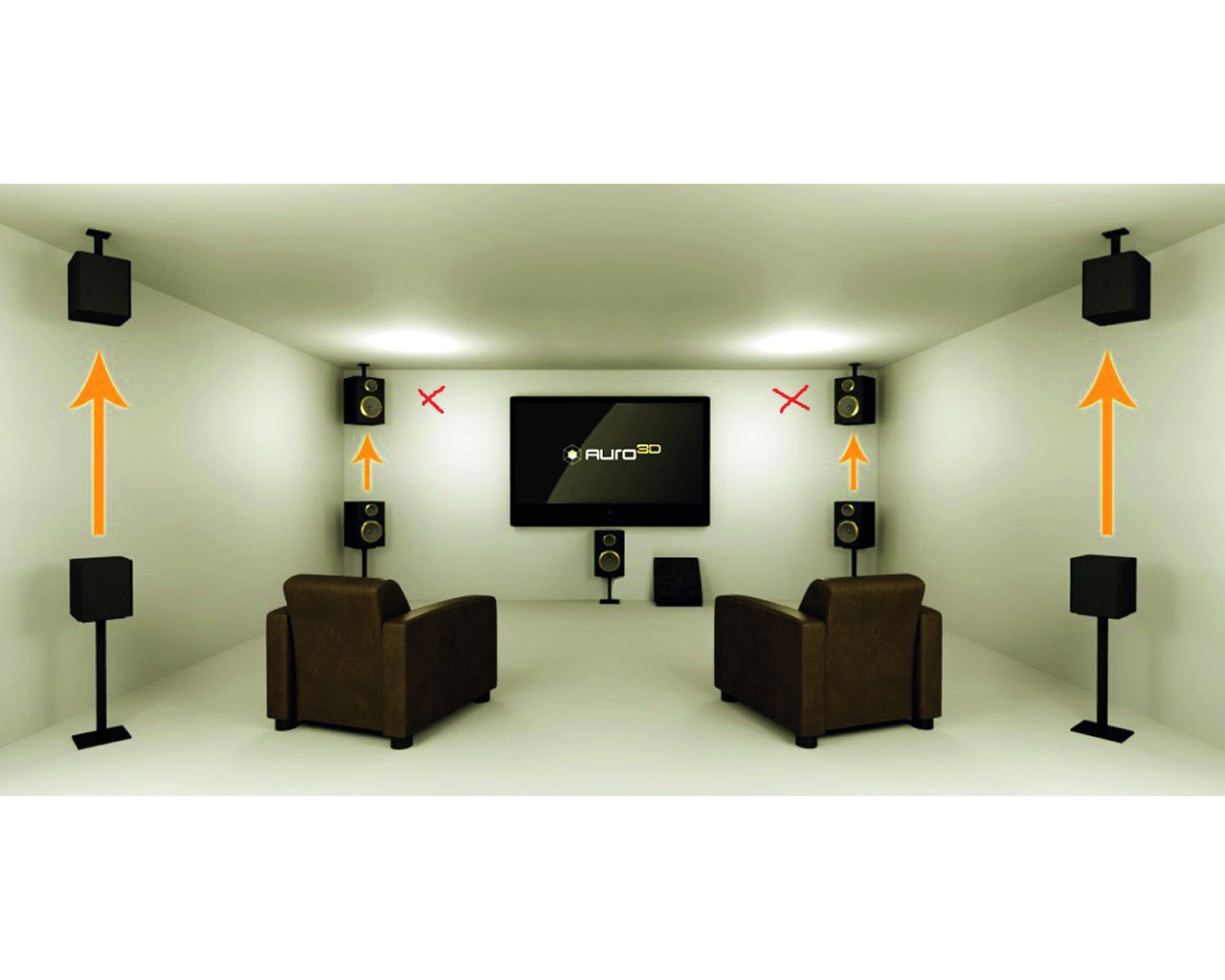

Δεν ξέρω από "εμπειρίες" κι ούτε με ενδιαφέρει να μάθω τις "εμπειρίες" του καθενός, το μακρύ του και το κοντό του, το χαβά της πθωλής του δηλαδή, για το ποιό layout προτιμάει.
Προσπαθώ να είμαι by the book όσο γίνεται και να τηρώ τα προβλεπόμενα.
Προσωπικά θα είχα θέμα με κάποιον οικονομικό av να εφαρμόζω Auro 3D upmixing, αν θα είχα layout ηχείων κατά dolby atmos, και προφανώς θα είχα στήσει κατά dolby atmos γιατί όλες οι ταινίες είναι πλέον dolby atmos και όλες οι μουσικές.
Σε layout ηχείων dolby atmos, θα χρησιμοποιούσα dolby upmixing.
Να έχω το κεφάλι μου ήσυχο ρε φίλε..

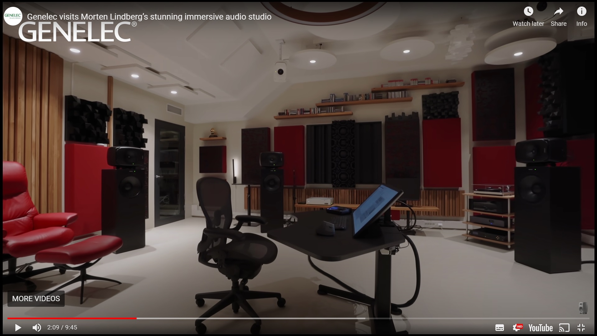

δεν έχω ασχοληθεί...γι αυτό ρωτάω
το ότι η διάταξη για όλα σε ένα νοικοκυρεμένα που βλέπουμε ξεφεύγει από τα σχεδιαγράμματα τόσο του auro όσο και του atmos και τέτοιες τοποθετήσεις δεν τις έχουμε δει σε χομσινεμα με γήινους ενισχυτές....
όσο για τις ανοχές που λες....η ερώτησή μου εκεί εστιάζεται
στις φωτό που βλέπουμε στα στούντιο αυτά....δεν μιλάμε για απλές διαφορές σε κλίσεις ηχείων...αλλά για εξολοκλήρου διαφορετικές τοποθετήσεις που δημιουργούν και διαφορετικές αφετηρίες ως προς την αναπαραγωγή των ήχων στις συγκεκριμένες αυτές θέσεις από το chipset του ενισχυτή...
που εφόσον δεν τον ''ενημερώνεις'' για αυτές τις αλλαγές....πως είναι σε θέση να τις γνωρίζει ώστε να αποδώσει σωστά τα odjects από διαφορετική αφετηρία από αυτές που τον έχουν προγραμματίσει?

ρε Κωστή...δεν μιλάμε για μοίρες πλέον!
αλλά για μετακινήσεις ολόκληρου του άξονα αναπαραγωγής των ηχείων (height surround)
διαφορετικές αφετηρίες ήχων
και δεν είναι ελάχιστη....είναι εκτός άξονα των L-R κατά πολύ....
και είναι κάτι που δεν το έχω δει πουθενά σε τοποθετήσεις auro mix atmos ακόμα και σε ακριβά dedicated από επαγγελματίες με νορμάλ ενισχυτές
Crystalator Μονολιθίξ
42.476
85.463
έχεις δηλαδή έναν μάραντζ που έχει προγραμματιστεί να αναπαράγει auro-upmix από αυτές τις θέσεις-αφετηρίες
πως του λες ξαφνικά να παίξει auro από αυτές τις θέσεις
από την στιγμή που δεν διαθέτει ρύθμιση για αυτές?
