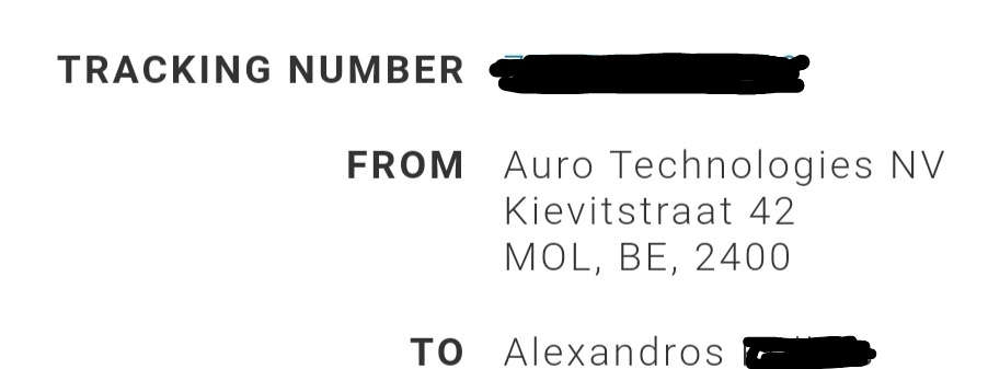

Και αν επιτρέπεται, πόσο κόστισαν με τα μεταφορικά;
Τζάμπα θα τα πήρε φαντάζομαι όπως κι εγω (εγω ως εγκαταστάτης και δημοσιογράφος, ο Αλέξης λόγω της εργασίας στα στούντιο)

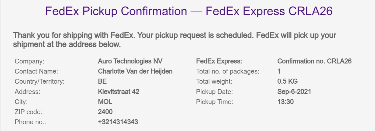

Έχω γράψει ότι δεν έχω σύστημα immersive. Θα έρθει και αυτό στην ώρα του. Θα αργήσει γιατί θα αλλαχτούν τα πάντα, συν κατασκευές στο χώρο.
Για όποιον ενδιαφέρεται τα δισκάκια τα έχουν στα 28€ μαζί με τα μεταφορικά και είναι διάθεσημα στο site τους.
