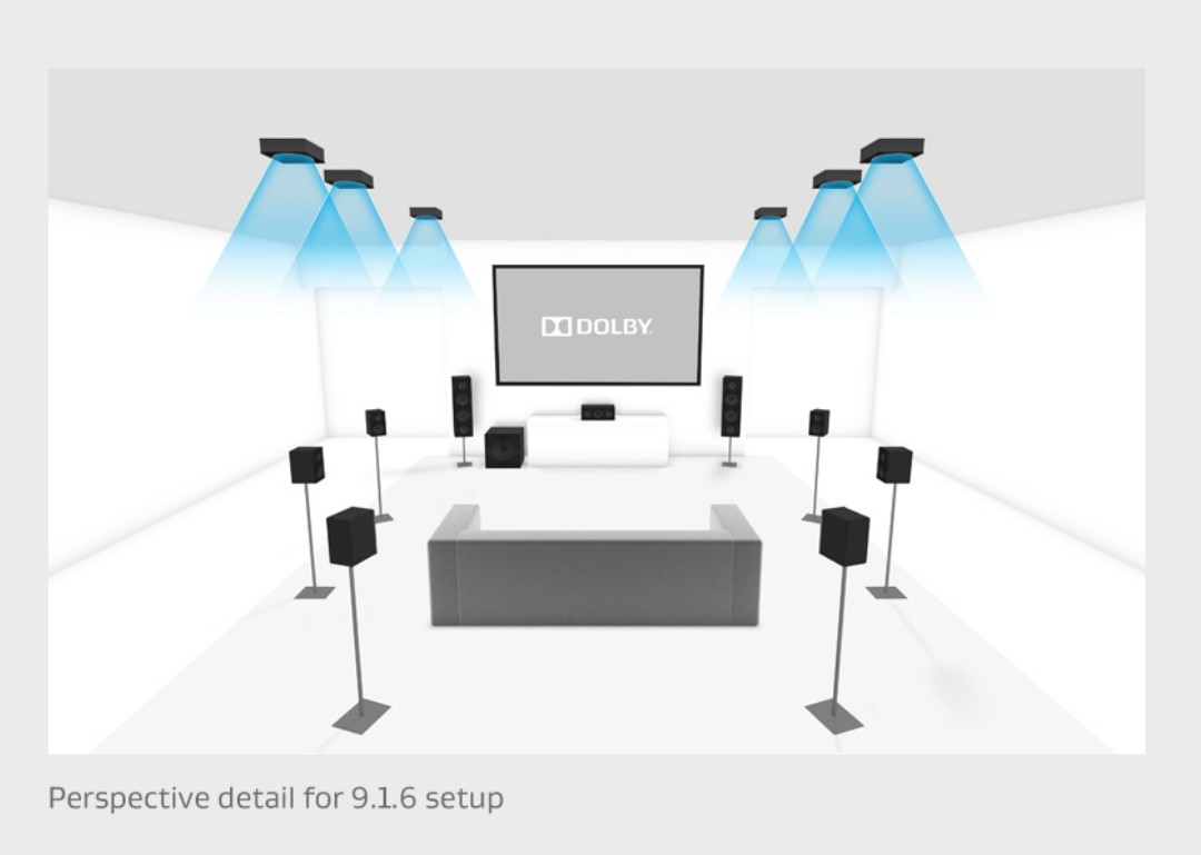

Τες πα, πολύ ωραια παίζει και το DTS:X Pro, και προφανώς είναι χρήσιμο να μπορεί ο av σου να αποκωδικοποιεί όλα τα φορματ.
Το Universal setup για να παίζουν ικανοποιητικά όλα, είναι το γνωστό της τρινοβ, και όπως είπαμε, ιδανικά τα ηχεία εδάφους είναι σε κύκλο, με ίσες αποστάσεις ακρόασης, και ιδανικά τα ηχεία ταβανιού πάλι σε ένα νοητό κύκλο μικρότερης διαμέτρου (όχι ίσης, όπως στο Auro) ώστε να σχηματίζεται ένα νοητό ημικύκλιο, και πάλι ιδανικά με ίσες αποστάσεις ακρόασης, και όλα τα δορυφοριδια ίδια και φουλ φάσματος.

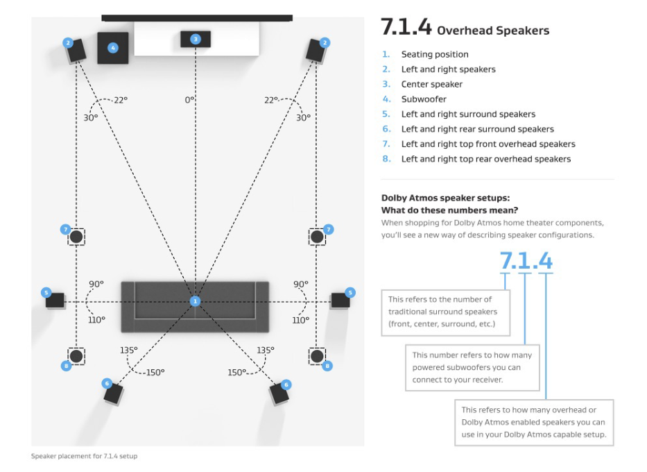

Στο γνωστό pdf της μαμάς dolby του στησίματος του dolby atmos στην αρχή αρχή έχει αυτό το σχεδιο:
Πού είναι οι κατευθυντήριες οδηγίες για στήσιμο 7.1.4 για dolby atmos.
Αυτό το στησιμο, είναι μια χαρά universal, και πρακτικά είναι όμοιο με το στήσιμο κατά τρινοβ, με μόνη διαφορά ότι στο τρινοβ τα πλαϊνά σαραουντ είναι στις 90° ακριβώς.

Πατώντας στο λινκ θα κατεβάσεις το pdf με τίτλο "Dolby Atmos® Home Theater Installation Guidelines", και πάνε στη σελίδα 8. 8-)
Πιο απλά δε γίνεται, τα λέει όλα. :drinks:

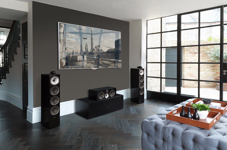

ποιος μαγκας θα μας φτιαξει ενα πιστοποιητικο τοποθετησης κεντρικου ηχειου να το δωσουμε στον αφτια να ηρεμησει ;
....ειναι πιστοποιημενη η φωτο απο τα pdf της dolby :lol:
με αυτην την ζωγραφια 😂 😂

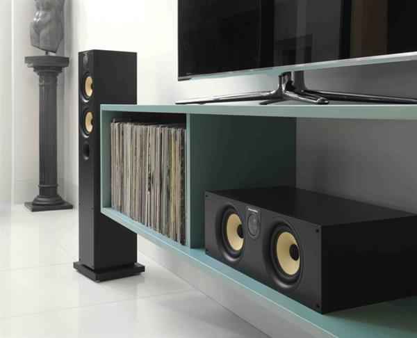

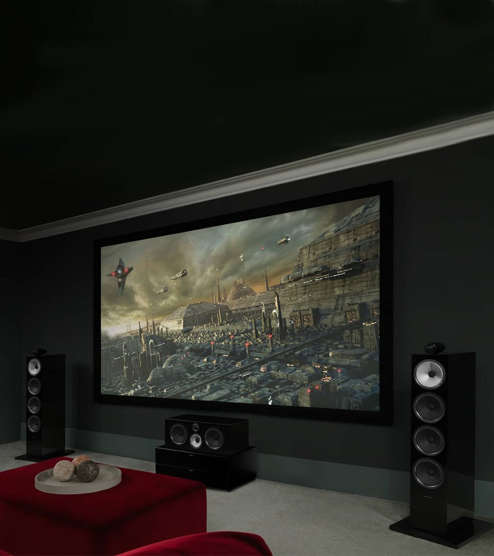

και αυτες οι ζωγραφιες ειναι απο τα pdf της dolby....
.....πιστοποιημενες τοποθετησεις και αυτες... :lol:

πιο κάτω, γιατί δεν τα δείχνει σε κύκλο τα ηχεία;
Προφανώς γιατί ΟΛΑ τα τυπικά σαλόνια του κόσμου είναι έτσι, όπως και πολλοί (οι περισσότεροι) dedicated χώροι home cinema, όπως και πολλά (τα περισσότερα) στούντιο και πολλοί (οι περισσότεροι) κινηματογράφοι. 😉
Το "ιδανικό" δεν είναι "αναγκαίο". 😎
Σου έδωσα μερικές πιστοποιημενες από το σαιτ της Μπιενταμπλεγιου της αγαπημένης σου, φουλ πιστοποιημενες, τι; δε ξερ η Μπιενταμπλεγιου; :fuckyou:
Θες ίδιες από πιστοποιημενα στούντιο μήπως;

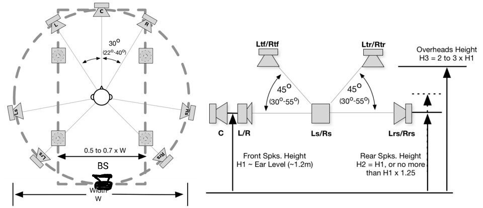

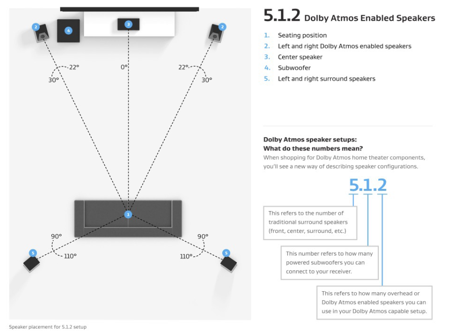

Η δικιά μου "ένσταση" (πέρα από αυτό που διαφωνείτε...) είναι πως δε θα ήθελα 15 ηχεία στο σαλόνι...
Ξέρω, ξέρω.... μιλάτε για αφιερωμένους χώρους... τότε να βγάλουμε τη λέξη home από το home cinema και να μείνει σκέτο ...cinema;;; μικρό μεν, prive επίσης, αλλά τι home αν θέλουμε θράσες για 15 ηχεία γύρω γύρω, μαύρους τοίχους, εξαερισμό επειδή είμαστε 4 μέτρα μέσα στο χώμα, καθίσματα σε ...σειρές ...και άλλες τέτοιες ομορφιές;;;;;
Στο σαλόνι θα ανεχόμουνα μέχρι εκεί:
πάντως το pdf της dolby έχει μπόλικους συνδυασμούς για να καλύψει και πιο χαλαρούς από μένα αλλά και τέρμα φανατικούς, οπότε όντως ο καθένας το πάει μέχρι εκεί που γουστάρει ή αντέχει η τσέπη του και όλα καλά!
Κάνεις λάθος.
Στο σαλόνι σου, θα "ανεχοσουν" ανέτως ένα σεταπ ακόμα και τερματισμενο 24.8.20 αν όλα τα ηχεία ήταν εντοιχισμένα και αορατα.
Λεφτά λειπουν.
Μόνο αυτό είναι το πρόβλημα, δεν υπάρχει άλλο.
Μπορείς να έχεις όσα ηχεία θες, μέσα στον τοίχο, και να μη φαίνεται τίποτα απολύτως. Που μεταξύ μας, αυτό θεωρώ κι εγώ ιδανικό, για κάθε χώρο, είτε dedicated είτε σαλόνι.
Και μένα λεφτά μου λείπουν, αλλιώς θα το έκανα. :)

Στο μοναδικό σημείο της αλυσίδας που δεν υπάρχει κεντρικό κάτω ή πάνω από την οθόνη είναι στα πιστοποιημένα κινηματογραφικά mastering studios.
Εκει υπάρχει μόνο μία θέση, πίσω από την οθόνη, έχω ανεβάσει σχετικά κείμενα.
Σε ΌΛΑ ΤΑ ΆΛΛΑ, ακόμα και στα dubbing movie studios, το κεντρικό μπορεί να είναι από κάτω, δεν τρέχει κάτι.
Για ποιο advanced solutions, η Trinnov δίνει καλύτερο αποτέλεσμα ακόμα και με LR, και η Yamaha μόνο αν υπάρχει κεντρικό ύψους.
Όποιος μπορεί τα βάζει όλα εντοιχισμένα και τελειώνει, ή πίσω από την οθόνη, και τελειώνει.
