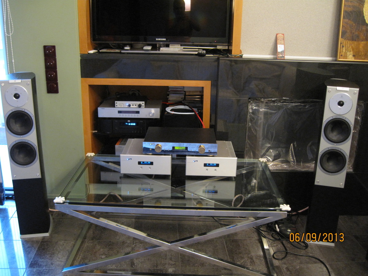

Είχα κάνει λάθος και ζητώ συγνώμη από τα μέλη του φόρουμ, οι τελικοί είναι οι Evolution M5 όχι οι M2. Σε σχέση με τον Yamaha είναι πολύ πιο μαλακοί στο χαμηλό, σε σημείο που τους κατηγόρησα αρχικά για απώλεια ελέγχου χαμηλού... Κατά τα λοιπά έχουν περιγραφικές μεσαίες και γλυκές υψηλές. Η αποκάλυψη όμως ήταν ο προενισχυτής τους, αυτός ευθύνεται κυρίως για το ωραίο αποτέλεσμα. Κάνει διαφορά και ωραίο ταίριασμα και με τελικό τον Yamaha, που είναι πιο γρήγορος στα χαμηλά του. Οι ακροάσεις θα συνεχιστούν...
203
117
Για πέστε καμιά γνώμη γιατί προβληματίζομαι. ΟΚ ψηλές υπέροχες και μεσαίες φυσικότατες, ζωντανές αλλά το χαμηλό, πολύ μαλακό. Δεν θα το έλεγα κακό αλλά σίγουρα διαφορετικό από αυτό που ξέρω μέχρι σήμερα. Δεν είναι απότομο ούτε τραχύ αλλά είναι τόσο μαλακό που ξενίζει. Το θέμα είναι ότι δεν ξέρω αν και πόσο έχουν παίξει τα μηχανήματα. Ο φίλος που τα δίνει λέει να θεωρήσω ότι δε χρειάζονται τίποτα αλλά θέλω και τη γνώμη σας. Ενισχυτές 10+ ετών που δεν έχουν παίξει πολύ και που τα μισά έτη ήταν στα κουτιά τους (το ξέρω αυτό) θεωρούνται κατά την άποψή σας ΟΚ? Θα τους πηγαίνατε για σερβις εάν αποφασίζατε να τους κρατήσετε? Σχετικά με τις χαμηλες πόσο μπορεί να φταίνε οι πυκνωτές? Μήπως είναι παλιοί? Εάν τους αλλάξω θα σφίξει το μπάσο ή είναι ο σχεδιασμός των κυκλωμάτων τους που δίνει αυτό το ηχόχρωμα?

Άκουσα ξανά με προσοχή το σύστημα και με τους δύο ενισχυτές και σας καταθέτω τις τελευταίες απόψεις μου.
Λοιπόν, το μεγάλο πλεονέκτημα του Yamaha είναι ο ρυθμός του και ο έλεγχος του χαμηλού που βάζει την αναπαραγωγή σε μια "ρότα" ώστε η μουσική να μην ξεφεύγει πουθενά και να αποδίδει ένα ισοροπημένο αποτέλεσμα. Ακούγοντας δηλαδή τον Yamaha, όλα πάνε καλά και μάλιστα με εξαιρετική σχέση τιμής απόδοσης.
Συγκριτικά τα AVM έδωσαν μια άλλη διάσταση στον ήχο μου, διατηρώντας πάντα τα ίδια ηχεία και πηγή. Εξαιρετικές μεσαίες - υψηλές και μαλακό χαμηλό συνέθεσαν ένα αποτέλεσμα που διαφέρει από εκείνο που γνώριζα, το οποίο όμως έχει άλλη διαύγεια καθαρότητα και αμεσότητα στις φωνές, χορδές και πνευστά. Τα κρουστά ακούγονται πιο φυσικά και έχουν πιο μαλακό αποτέλεσμα. Θα έλεγα great power with soft impact. Είναι ο σχεδιασμός τους τέτοιος διότι από το εγχειρίδιο των συσκευών προκύπτει ότι ο στόχος τους είναι να αναπαράξουν ένα αποτέλεσμα πραγματικής live εμπειρίας, υποθέτω σα να κάθεται κάποιος στις πρώτες θέσεις παρακολουθώντας ένα κονσέτρο και σίγουρα εκεί το τύμπανο δε βρίσκεται δίπλα στο αυτί σου επισκιάζοντας τα υπόλοιπα όργανα, η παρουσία του όμως είναι επιβλητική. Η ηλεκτρονική μουσική είναι πιο εντυπωσιακή με τον Yamaha καθώς οι ήχοι της προκύπτουν με αμεσότητα και ένταση. Ακουστικά κομάτια όμως και όργανα ακούγονται πιο ζωντανά από τους AVM. Η μουσική ρέει σα να παρακολουθείς ένα αέναο ντόμινο που τρέχει που ενώ πρόκειται για μικρές αλλεπάλληλες κρούσεις, το αποτέλεσμα είναι αρμονικό και ευχάριστο, πραγματικά σε άλλο επίπεδο.
