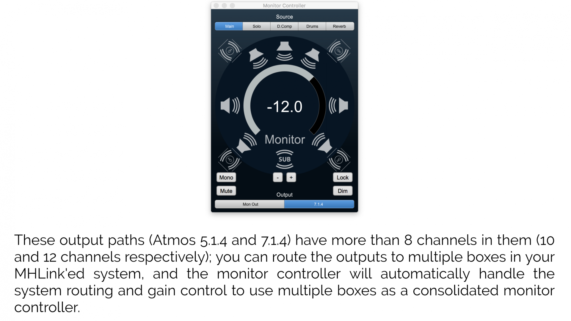

  • Dolby Atmos® speaker layout support in MC
Είναι για δημιουργία Atmos καναλιών μέσω Mac, όχι για αναπαραγωγή.
Είναι και για αναπαραγωγή, αλλά και για δημιουργία πολυκάναλων φορμάτ (και χωρίς να έχει απαραιτήτως κάποια σχέση με Μακ).
Απλώς και στις 2 περιπτώσεις, η εφαρμογή του εκάστοτε Dolby, είτε αφορά κωδικοποίηση, είτε απο-κωδικοποιηση, γίνεται από άλλο μηχάνημα.
Το monitoring preset που έδειξα πριν:
Προφανώς είναι για "monitoring", δηλαδή για αναπαραγωγή και ακρόαση του πολυκάναλου.
