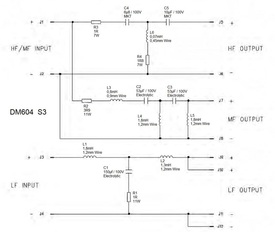

Μανώλη είναι πολύ μικρό το L1. Πρέπει να είναι 0,3 mH ή 0,2 αν δεν κάνω λάθος.

Αν βοηθάει κάπου, το σχέδιο του crossover με τις τιμές των υλικών που δίνει η B&W στο Service Manual των DM604-S3.
Αν θέλεις μπορώ να σου στείλω και το πλήρες Service Manual.
Να με συγχωρείς προκαταβολικά για το σχόλιο μου.
Δεν θέλω να σε απογοητεύσω, αλλά πρέπει να γνωρίζεις και την αλήθεια.
Αν μιλάμε μόνο για αναβάθμιση των υλικών, και όχι για μετατροπή του σχεδίου, τότε υπάρχει σοβαρό λάθος στις τιμές των πυκνωτών που αλλάχτηκαν.
Το αποτέλεσμα σε καμμία περίπτωση δεν μπορεί να χαρακτηριστεί σαν "μεγάλη αναβάθμιση", ακόμα και σωστές να ήταν οι τιμές των αλλαγμένων πυκνωτών.
Ούτε καν αλλάχτηκαν οι δύο πυκνωτές πολυεστέρα (MKT) στο tweeter, που είναι και εν σειρά με το σήμα.
Θα μπορoύσαν τουλάχιστον να έχουν αντικατασταθεί με απλούς πυκνωτές πολυπροπυλενίου (MKP), αν όχι με κάτι ακόμα καλύτερο.
Αν δεν υπάρχει επιβεβαίωση με μετρητικά δεδομένα.
Αυτομάτως, από τη στιγμή που στο μεσαίο αφαιρέθηκαν δυο μέτριοι ηλεκτρολυτικοί, εν σειρά με το σήμα, και στη θέση τους μπήκαν δυο αρκετά καλύτεροι ΜΚΡ, έχει αυξηθεί η στάθμη της περιοχής.
Σίγουρα η εν σειρά αντίσταση των 3,9 Ωμ θα έπρεπε να έχει μεγαλώσει.
14.416
12.112
Ναι, σωστά. Λάθος το έγραψε αυτός που το βρήκα και με τη βιασύνη μου δεν το είδα.
Όπως και στην R στο τέλος...
