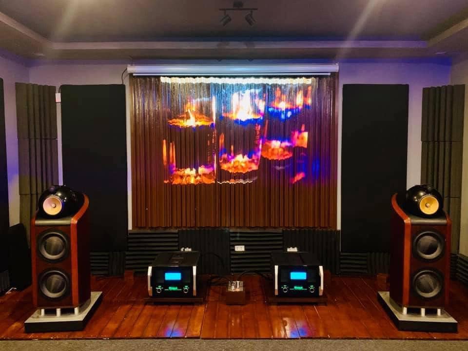

εξαιρετικός χώρος...αλλά φουλ λάθος τοποθέτηση....
από τη θέση ακρόασης ακόμα
πως τα καταφέρνουν σε ντεντικειτιντ δεν μπορώ να το καταλάβω:idk:
