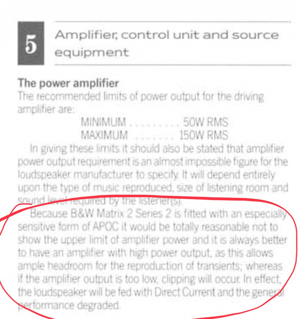

πέσανε στα χέρια μου αυτά τα ηχειάκια δυστηχώς χωρίς τις βάσεις.
τώρα τα έχω συνδεδεμένα εδώ και καιρό με έναν KENWOOD - 1500
προφανώς δεν εχω ακουσει τίποτα ακόμα από αυτά.
Πιστεύεται ένας Marantz PM-53 είναι οκ;
Καμιά άλλη εναλλακτική πρόταση σε μεταχειρισμένο στα 80-100€ ΜΑΞ.
Ακούω από πικαπ και streaming music services. όχι πολύ δυνατά πράγματα.
Μουσικό taste πολύ jazz/avantagarde/ 60-80s grooves / λίγη ηλεκτρονίκη ambient
Επίσης επειδή τα έχω κάτω στο πάτωμα (ξύλο παρκέ ψιλο καλά συντηρημένο) τι θα βοηθούσε τη κατάσταση;
ακίδες από κατω αν υπάρχει τέτοια επιλογή (ειμαι λίγο άσχετος ίσως δεν ξερω τι λέω. χα)

Οι βάσεις είναι απαραίτητες, όχι μόνο για απομόνωση αλλά κυρίως για να έρθει το ηχείο στο σωστό ύψος σε σχέση μ' εσένα.
27.393
79.529
Επειδή έχω τα ηχεία (απο έφηβος), και τα ξέρω "σε βάθος" :biggrin::
Θέλουν πολύ ισχυρό ενισχυτή. Οσα χρόνια έπαιζαν με 2Χ80W υπολειτουργούσαν σε σχέση με το πως έπαιξαν με 2X400 και 2Χ500W.
Θέλουν οπωσδήποτε βάσεις. Τώρα. Πριν τον ενισχυτή.

τωρα σοβαρά 400 και 500 watt τι ενισχυτές έχετε;
τρολάρετε;

Hypex nc400, και χρησιμοποίησα επίσης και εναν wired4sound με ice 2x500.
Τώρα πλέον τα ηχεία είναι ημιπαροπλισμένα.

το θέμα ειναι να πάρουμε και καμια σοβαρή απάντηση.
ένας 500 βατ άλλος 400 βατ
αλλος κουβέρτες και χαρτοσακουλες.
στο manual λέιε πάντως 50-150@4ω

Οτι λέει το manual !
(Αν μπορείς πήγαινε πιο πάνω απ’ τον Marantz).
Με 1000ρια ήταν ο W4S. Ως είθισται με τους D, δίνεται η ισχύς στα 4 ωμ (2*1140 τον δίνει ο κατασκευαστής στα 4)
Ευχαριστώ για την διόρθωση απο τον ιδιοκτήτη.
2X1140 Watt λοιπόν.
