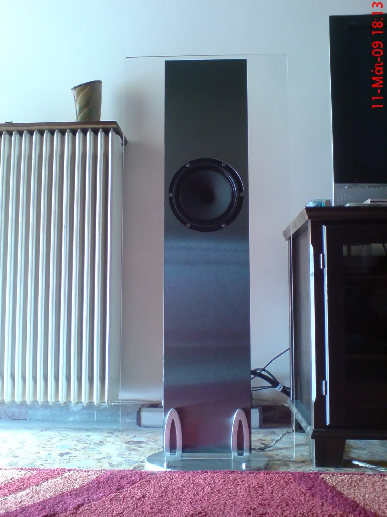

καλησπερα σας κυριοι καλως σας βρηκα.
νεο μελος στο φορουμ αλλα ασχολουμαι μαζι του αρκετο καιρο.
ειμαι κατοχος ενοσ ζευγους b 200 τησ visaton και μετα απο αρκετη αναζητηση σε διαφορα site και την συλογη πληροφοριων απο το avsite κατασκευσα αυτο
εχω εφαρμοσει ενα τυπικο φιλτρο R.L.C. παρομοιο με αυτα που προτεινει η visaton αλλα δεν εχω γνωσεις στο αντικειμενο αυτο, δεκτη καθε βοηθεια για βελτιωση.
ευχαριστω για τον χρονο σας

Πολυ ωραια κατασκευη.Τι υλικα εχεις χρησιμοποιησει ?Βελτιωση που?

Πολύ όμορφη κατασκευή. Μπράβο σου.
Βλέπω πως αποφεύγεις τις κολλήσεις. Να ελέγχεις τουλάχιστον τους ακροδέκτες μη τυχόν και χαλαρώσουν οι συνδέσεις.

καλως ορισες φιλε μου στο φορουμ μας. Πολυ ομορφη κατασκευη, αν θες δωσε μας λιγα παραπανω στοιχεια για τα υλικα και τον τροπο κατασκευης.

τα υλικα κατασκευης ειναι plexiglas 12mm φελος 4mm αλουμινιο 5mm και επενδυση
με ανοδιομενο αλουμινιο ολα αυτα κολημενα με σιλικονη.
δηλαδη ενα σαντουιτς με αυτα τα υλικα.
και η βαση απο 10mm ανοξειδωτο.
ολα αυτα κομενα σε laser (ειμαι υπαληλος σε μια εταιρια κοπης και διαμορφωσης μεταλλων).
οσο για τις πιθανες βελτιωσεις, ειναι στον τομεα του φιλτρου που το εχω φτιαξει στην τυχη για να ηρεμησω την φουσκωμενη μεσαιουψηλη περιοχη του b200
[/IMG]
οπως εγραψα και πιο πανω δεν εχω γνωσεις στον τομεα των φιλτρων και γενικα των ηλεκτρονικων (οτι αρπαξω απο δω και απο κει) και ως γνωστον η ημιμαθεια ειναι χεροτερη απο την αμαθεια...

Πιστεύω, κοιτώντας την απόκριση του μεγαφώνου, πως με τη χρήση πηνίου θα έχεις πολύ μεγάλη πτώση σε συχνότητες πάνω από 10 ΚΗz.
Ούτως ή άλλως το μεγάφωνο έχει θέμα σε αυτή τη περιοχή.
Με τι ενισχυτικά το οδηγείς?

λογικο ακουγεται αυτο που λες για την χρηση πηνιου, αλλα δεν ξερω αν μπορει να γινει κατι αλλο(εκτος απο το να αλαξω μεγαφωνα). τα b 200 τα ειχα απο παλια για για αυτο ασχοληθηκα μαζι τους γνωριζωντας τα μειονεκτηματα τους.
σε γενικες γραμες παιζουν καλα εκτος αν τα βαλεις να αναπαραγουν δυσκολα πραγματα οπως εντονη οργανικη παρουσια.
ο ενυσχιτης ειναι marantz PM 15 S1 και η βασικη πηγη notingham analogue orizon με ortofone blue. στο cd αναλογα με την παραγωγη ακουγεται λιγο σκληρο (οχι παντα)
πιθανο καποια στιμη να παρω καποιον λαμπατο πιστευω οτι θα του ταιριαξει καλυτερα

Αυτό που θα έλεγα κοιτώντας τα χαρακτηριστικά του είναι ότι ταιριάζει για κατασκευή κόρνας περισσότερο και βέβαια με προσθήκη ενός μεγαφώνου υψηλών συχνοτήτων.
Τα 96 db ευαισθησίας του μεγαφώνου που αναφέρει η εταιρία ισχύουν μόνο για τη μεσαία περιοχή.
Στα μεσοχαμηλά ας πούμε είναι μόλις 88 db. Είναι μεγάλη η διαφορά και τα <<σώματα>> έχουν πάει περίπατο έτσι.

οσο για αυτα που λες peter ειναι ακουστα, ειδικα τα σωματα στην μεσαιοχαμηλη
Οσο αφορα τις κορνες και τα μεγαφωνα υψηλων δεν γνωριζω, αν εχεις να προτινεις
κατι με χαρα να σε ακουσω.
α!! και να μην ξεχασω να αναφερω οτι μεγαφωνο υψηλων υπαρχει της visaton και αυτο
τοτε που τα πηρα είχα φιλο σε καταστημα και μου εκανε τρελες εκπτωσεις

Γενικά είναι πολύπλοκη η κατασκευή μιας καμπίνας τέτοιου είδους και θέλει πολύ πειραματισμό και με τις διαστάσεις της και με τα ηχοαπορροφητικά υλικά.
Για το συγκεκριμένο μεγάφωνο δεν γνωρίζω κάτι σίγουρο να σου προτείνω.
Πάντως και η κατασκευή που προτείνει η εταιρία για καμπίνα 100 lt γεμίζει αρκετά τη περιοχή κάτω από τους 800 κύκλους.

Δεν υπάρχει πυκνωτής.
Ένα πηνίο και μια αντίσταση παράλληλα είναι το φίλτρο που χρησιμοποιεί.

μια τελευταια μετατροπη που εκανα ειναι 1 mh πηνιο απο 1,5 και 10 ohm αντισταση απο
8,2 τα αποτελεσματα ειναι καλυτερα πιο μπροστα οι μεσαιες και πιο ξεκουραστο ψηλα
χωρις αυτο να σημαινει οτι ελυσα τα προβληματα μου.
ο μονος λογος που ασχολουμαι ακομα μαζι του ειναι οτι πρωτη φορα ακουω στο σπιτι μου ενα ηχειο ανοιχτης μπαφλας και εχω πραγματικα εντυπωσιαστει με την τεραστια εικονα που εχει ο ηχος ειναι σαν να ερχεται πισω απο τα ηχεια και οι φωνες βγαινουν ακριβως στο κεντρο ο ηχος ειναι ασυμπιεστος και δημιουργει ωραια ατμοσφαιρα ολα αυτα οταν το κοματι δεν εχει εντονη οργανικη παρουσια οταν παιξει κατι πιο δυνατο αστα να πανε, μενει η τεραστια εικονα σκληραινει ψηλα οσο για σωματα στις χαμηλομεσαιες ας μην το συζητισουμε καλυτερα(υποθετω οτι με ενα sub κατι μπορει να γινει στις χαμηλομεσαιες και στις χαμηλες)
αλλα απο οτι καταλαβαινω το συνκεκριμενο μεγαφωνο δεν εχει
και τρελες δυνατοτιτες για κατι πολυ καλυτερο
και παλι με επιφυλαξη το λεω
θα δοκιμασω μερικα διαφορετικα νουμερα στο φιλτρο
(με αυτην την ιστορια εχω μαζεψει εναν σκασμο πηνια και αντιστασεις) και θα σας ενημερωσω
