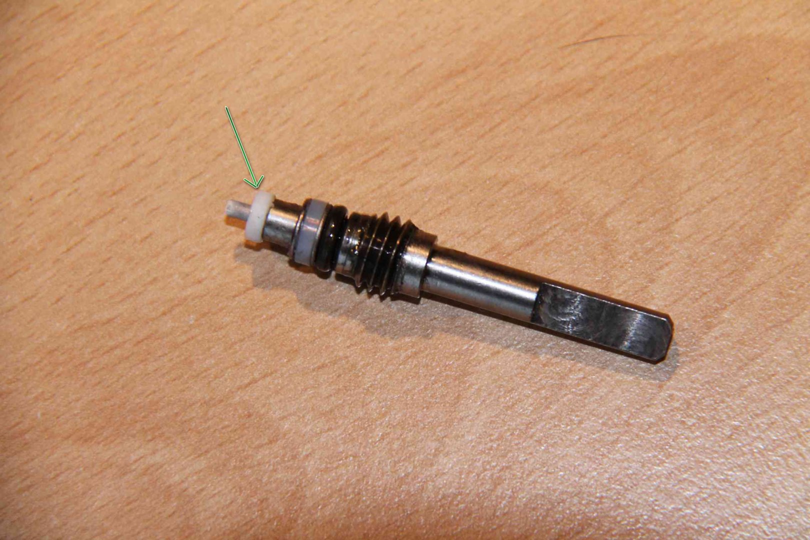

Γαμw τη Gaggia μέσα...
Μέσα στις δύο βδομάδες που την έβγαλα ξανά από την αποθήκη, αναγκάζομαι να την ανοίξω κάθε 2 καφέδες για επισκευή. Να τη δώσω για γενικό σέρβις αποκλείεται αφού θα στοιχίσει πιο πολύ από την αξία της. Και το βασικό, η άλλη είναι ακόμα στο σέρβις της Γερμανίας και δεν έχω τρίτη εναλλακτική μηχανή.
Η τελευταία βλάβη που έβγαλε το πρωί ήταν στη βαλβίδα που ελέγχει πού θα πάει το νερό, στο group ή στο steam wand. Δεν έκλεινε καλά και μοιραζόταν η πίεση στις δύο παροχές, άρα καφές γιοκ. Άνοιγμα, εύρεση του προβλήματος, καθάρισμα και συναρμολόγηση. Αμ δε... Κάπου είχε πέσει η άσπρη πλαστική ροδελίτσα που δείχνει το βέλος (περίπου 2mm). Έχει ιδιαίτερο πάτημα και δεν μπορούσα να κάνω πατέντα με κάτι άλλο.
Ατέλειωτο ψάξιμο μέσα στη μηχανή, στον πάγκο, στο πάτωμα. Πουθενά. Θυμήθηκα ότι στην αρχή των εργασιών σκούπισα με την ηλεκτρική τον αλεσμένο καφέ που υπήρχε στον πάγκο. Ευτυχώς η σκούπα έχει διάφανο κάδο και μετά από ψάξιμο με κούνημα και ανακάτεμα, βλέπω στον πάτο το περιβόητο εξάρτημα.
Άδειασμα κάδου, εξόρυξη, πλύσιμο, τοποθέτηση. Όλα καλά. Έτσι τελείωσε άλλη μία περιπέτεια ανόητης σπατάλης χρόνου. Μέχρι την επόμενη χαμογελώ.
